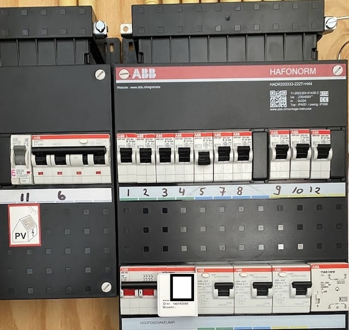

Ik heb in onze nieuwbouwwoning een 3-fase kookgroep laten installeren. Dat was omdat ik het voornemen had zon smeg unit te kopen met oven en inductieplaat. IS hem uiteindelijk niet geworden.
Nu komt er een inductie in die slechts een 2 fase nodig heeft. Nu begrip ik uit de verschillende topics dat dit prima op een 3 fase aangesloten kan worden. Echter nu lijkt het erop dat de 3 fase groep ook direct 380v is geworden (volgens het gekrabbel op de muur).
Nu moet ik zeggen dat ik het allemaal maar erg complex vind worden. Snappen jullie hoe het zit?
Uit de legenda zou het om groep 6 moeten gaan

Wat voor inductieplaat heb je. Vaak kun je ze op verschillende manieren aansluiten, dat wil zeggen op een 2fase kookgroep. Of zoals hier een 3 fase groep.
Die 380 is idd een krachtgroep. Tussen de fasen meet je namelijk 380 - 400V, dat is krachtstroom. Tussen de fase en de nul heb je gewoon 230V. Je kookplaat gebruikt gewoon 2x230V (of in sommige gevallen, 3x230V) Dit is prima zo afgemonteerd op een perilex.

Het punt was toch dat de groepen verdeeld moesten worden over de fases? Hoe kan ik dat zien? Aan het kleurtje onder de aardlek bij de groep? of is dat iets anders.

In de handleiding staat geen duidelijk plaatje. Maar een 400V 2N~ wordt aangesloten op L1, L2 en de N
Dus 1 fase van de automaat wordt niet gebruikt. Dat is geen probleem.
In jouw geval ga ik ervan uit dat inderdaad vanuit je hoofdschakelaar vanuit elke fase 1 aardlekschakelaar is aangesloten en daarachter dan 3 of 4 eindgroepen. Logischerwijs is dat zo, het zou gek zijn als t anders is.
De kleuren corresponderen dan inderdaad met de bijbehorende aardlekschakelaar.
