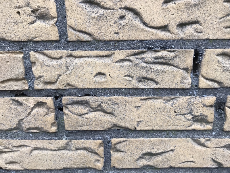

Hallo,
Ik ben op zoek om te begrijpen welk type voegwerk ik moet doen voor mijn huis.
Het is een huis dat ik onlangs kocht, en ik wist dat het voegwerk toe is aan renovatie.
Als ik echter online kijk, zie ik een verscheidenheid aan opties met verschillende prijzen en ik zou graag willen weten wat er precies moet gebeuren en wat de prijs moet zijn.
Moet ik de bestaande laten verwijderen en dan opnieuw vullen?
Kan ik alleen een nieuwe voeglaag krijgen?
Een tussenwoning huis van 1951, foto's van de huidige situatie.

Bij de muren op de foto's zal de oude voeg een stukje moeten worden uitgeslepen.
Een nieuwe voeg van een paar mm dik gaat niet.

Voegen zien er niets slecht uit. waar evt stukken uit zijn kun je reinigen en vullen. anders moet je lijnen met voegen gaan uitbikken en opnieuw voegen.

Ik ben absoluut geen bouwexpert, dus ga vooral niet uit van (alleen) mijn mening, maar ik zie niks geks of zorgwekkends aan je voegen.

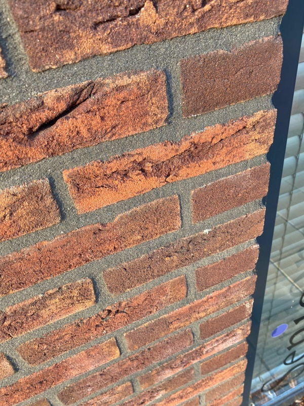

Afbeeldingslocatie: https://tweakers.net/i/CwVrG6G7XXGuyHXrOlY_Ml_hIB4=/x800/filters:strip_icc():strip_exif()/f/image/HSr31HDZpnONxb7c3IrGKvHC.jpg?f=fotoalbum_large
Ik had de indruk dat "goede" voeg er zo uit moet zien, en zo niet, dan moet het gevuld worden

Natuurlijk zouden jouw voegen wat meer gevuld kunnen worden, maar aan de foto's te zien staat het niet op instorten ;) Wat je nu hebt lijkt me nog best even mee te kunnen, dus je hoeft niet halsoverkop het te laten bijvullen.

Dat is niet gerelateerd. Wel boren ze gaten in je voeg, en dat zie je. Beter/netter is om het daarna te laten doen.
En inderdaad, deze voegen kunnen nog wel even. Heb je echt open plekjes kan je die zelf vullen met zwaluw joint fix, of beamix zakje van 5kg. Doe dat wel voor de echte winter.

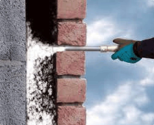

Spouwmuurisolatie gaat aan de binnenkant van je muur, je voegen zullen voor een deel uitgeslepen moeten worden aan de buitenkant. Dus dat heeft weinig tot geen invloed op elkaar, mits er geen plekken zijn waar de voegen over de gehele diepte weg zijn (dan zou je spouwmuurisolatie daar weer door naar buiten kunnen komen).
Plaatje van Google ter illustratie, inclusief voegen die aan de buitenkant niet helemaal tot de rand komen :P

Ik zou eerst spouwmuurisolatie doen, daarvoor worden best veel gaten in de voegen geboord. Zou zonde zijn als je net nieuwe voegen hebt.

het staat niet op instorten, maar opzich is dat ook de functie van een voeg niet.
die voeg is wel in de herfst van zijn leven, je ziet dat de verbinding met de steen op diverse plekken is losgelaten daar zal vocht naar binnen treden, heb je toevallig ook een foto van de rollaag? (stenen boven het kozijn)

@MarcFrance Je moet jouw voegwerk niet gaan vergelijken met die van de buren. Er zit zomaar 50 jaar verschil in bouwjaar tussen als ik het zo zie. Het voegwerk van jouw bakstenen, die uiteraard ook heel anders zijn dan die van de buren, is op zich prima. Enkele stukjes daargelaten waar hierboven ook op gewezen wordt.
Het voegsel van jouw muren lijkt ook grover van structuur dan die van de buren. Dat betekent dat het afwerken niet zo mooi strak zal als bij de buren. Zeker niet 70 jaar geleden.
De stenen worden niet alleen door een voeg bij elkaar gehouden. Het meeste werk wordt gedaan door de cementlaag, die netjes wordt afgewerkt met een voeg aan de zichtkant.

Je referentie is een platvol geborstelde voeg waarschijnlijk had jij een iets teruggehoude voeg het gaat er dus niet zozeer om hoevol de voeg zit, maar het gaat om zijn hechting. en bij jou zie je op diverse plekken haarscheurtjes en bij je referentie zie je die niet. dus in dat opzicht heb je gelijk dit is een goede voeg en zo moet hij eruit zien ;)

Dit zijn voegen van een paar jaar oud, die van jou zijn minimaal een jaar of 30 oud.
Jij hebt verdiepte voegen en je buurman volle voegen.
Zo slecht zien jouw voegen er niet uit, ik zou er niks aan doen.

De voeg is niet compleet verzand en vergaan lijkt het, maar het is ook niet meer de mooiste.
Je zou kunnen overwegen om het opnieuw te laten doen. Als je van plan bent er een tijdje te blijven wonen zou ik het persoonlijk wel doen.
Je hebt een platvolle voeg.
Reken voor uithakken/slijpen oude voeg, gevel reinigen, platvol voegen, en impregneren een prijs van tussen de 45 en 60 euro per m2.

Spouwmuurisolatie is overigens wel degelijk gerelateerd aan je voegen. Bij een gevel in slechte staat kan naisolatie zorgen voor gevel schade omdat er vocht binnentreedt en deze langer in de gevel blijft omdat deze niet meer geventileerd is.
Het is aan te raden om dan de gevel te renoveren vlak na de spouw isolatie, of uiteraard het vooraf laten doen. Zorg dan wel dat ze de gaten dichten met eenzelfde kleur voeg, anders heb je lelijke stippen in je mooie gerenoveerde gevel.
