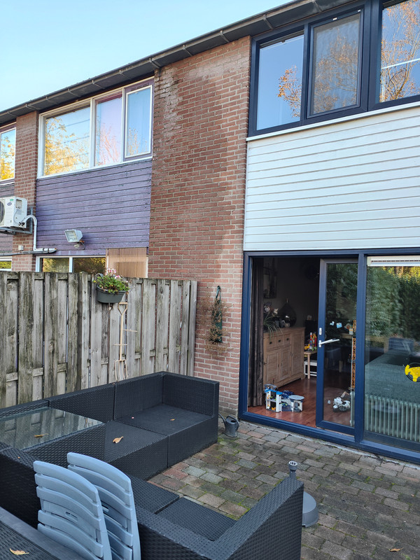

Vandaag viel me ineens op dat mijn buitenmuur aan de kant van de buren erg nat is. Dit terwijl er vandaag geen regen gevallen is. Links op de foto de kant van de buren, rechts mijn huis. Moet ik mij hier zorgen over maken?

Lijkt een lekkende of overlopende dakgoot.
Hoe zien de voegen er van dichterbij uit?

Afgaande op de pixels, en daarvan heb ik er in mijn leven al heel wat gezien, is de dakgoot rechtsboven het rode raam lek.
Of verstopt, waardoor het water niet weg kan en langs de muur omlaag loopt.

CodeCaster schreef op dinsdag 18 oktober 2022 @ 17:25:
En als de dakgoot dan ook niet goed leegloopt heb je dus een buffer wat leegloopt via je muur.

Lijkt er inderdaad op dat op de plek waar de 2 goten aan elkaar zitten er lekkage is.
Loodgieter de goot opnieuw laten solderen lijkt het op.
Daarbij ook kijken of de goten wel afwateren of dat er ergens een verstopping zit/water blijft staan.

Volledige foto:
https://i.postimg.cc/W1MjyQrW/IMG20221018171720.jpg
De buren staan niet bekend om onderhoud van hun huis. Kozijnen liggen er bijna uit van ellende en is ook amper mee over dit soort dingen te praten omdat ze de Nederlandse taal niet machtig zijn.

Zoom eens in op die verkleuring op de dakgoot, liefst met een ladder. Het lijkt alsof die beugel is verschoven, heeft daar al eens een reparatie plaatsgevonden en hoe is die eraan toe?

CodeCaster schreef op dinsdag 18 oktober 2022 @ 17:30:
Dat is te zien, ja.
Het huis daarnaast is in dezelfde staat. En ook daar lijkt een beugel verplaatst te zijn. Of dat is toevallig de plek waar de dakgoten bij elkaar komen.

Vrees dat je er met een ladder vanuit je eigen tuin net niet bij kunt. Anders kon je er wat Rubber Seal overheen kwasten.
  • sypie
Je kunt het ook aan de zwarte verticale streep onder de goot zien. Daar is waar het water uit de goot sijpelt en de muur bevochtigt. Daar moet je dus ook zoeken naar het lek of het gebrek.

Is zowel jouw huis als die van je buren een koophuis? Zo niet, dan zou ik het vooral melden bij je verhuurder.
Zo wel, dan zou ik vooral met handen en voeten proberen duidelijk te maken dat je buren hier naar moeten kijken en er eventueel iets mee zouden moeten doen. Google Translate helpt een hoop. En het is goed te zien waar het probleem zit, dus met wat foto's en wijzen moet het hopelijk wel overkomen.

Dank voor alle uitleg heren! Ik ga toch eens kijken of ik de buren kan informeren.

Ziet eruit als een lekke dakgoot.
Even de ladder pakken en gaan kijken.
Zou iets simpels kunnen zijn, teveel vervuiling zoals oude bladeren.
Troep die vogels achterlaten en andere dingen.
Laten we maar hopen dat het geen gescheurde naad of een corrosie gat is.
Kan je altijd nog tijdelijk repareren, maar dan wordt het wel wat duurder dan een schoonmaak beurt.

Brammos85 schreef op dinsdag 18 oktober 2022 @ 17:29:
nou ja... of juist wel :+
Ik zou het niet een hele winter zo laten eigenlijk. Nu zal het niet heel snel bevriezen, maar is iig niet bevorderlijk. Als je wollen spouwisolatie hebt gaat die wel vocht doorgeven aan je binnenblad. En op den duur gaan de voegen er aan.

Op korte termijn is dat niet zo heel erg maar op lange termijn zal het er wel voor zorgen dat de staat van de gevel achteruit gaat. Dat zie je al op de hoek van de muur. Het voegwerk ziet er daar slechter uit dan aan jullie kant.
Kans op vorstschade is ook groter. Vorst in combinatie met een verzadigde muur kan ervoor zorgen dat stenen kapot knappen.
