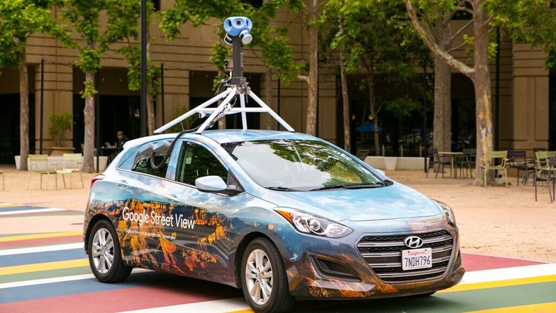

Uniek is het niet ;) Maar zelf bouwen kost tijd een hele setup voor 2.5k lijkt me lastig.. zla toch een hoop gesynchronisserd/geprogrammeerd moeten worden.
Afbeeldingslocatie: https://tweakers.net/i/dp0WPFKLvB8R66Y4G9ZqNwgzYOQ=/800x/filters:strip_icc():strip_exif()/f/image/ZO2tp2qNLREQ4dFG0JLVat9d.jpg?f=fotoalbum_large
  • Will_M
Will_M
Intentionally Left Blank
Ook Google is daar niet écht uniek in... https://www.cyclomedia.co...data-capture/data-capture
