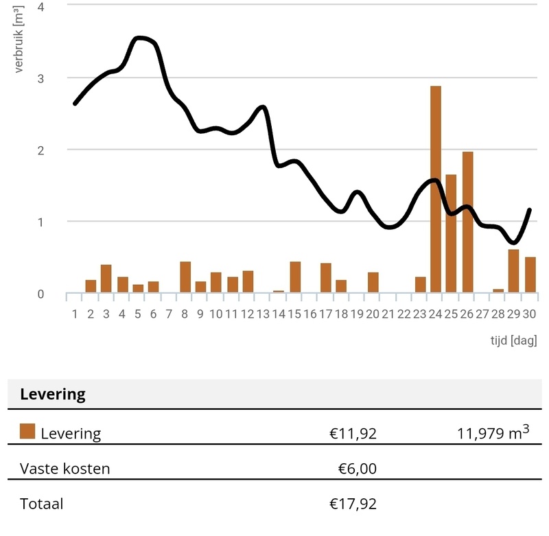

Minimaal gasverbruik als je niet doucht klopt niet. Dan moet je even de comfortstand uitzetten zoals hierboven aangegeven.
Ook ik gebruik de cv alleen nog voor douchen en op de hele koude dagen voor verwarming.
Afbeeldingslocatie: https://tweakers.net/i/8kHcPAP65skxsjA31rLpHfL-_xM=/800x/filters:strip_icc():strip_exif()/f/image/eR446aXBx8cgfdQgmPpOPCfZ.jpg?f=fotoalbum_large
Dagen dat we niet douchen is 0 verbruik.
Paar piekjes was vloerverwarming testen :)
