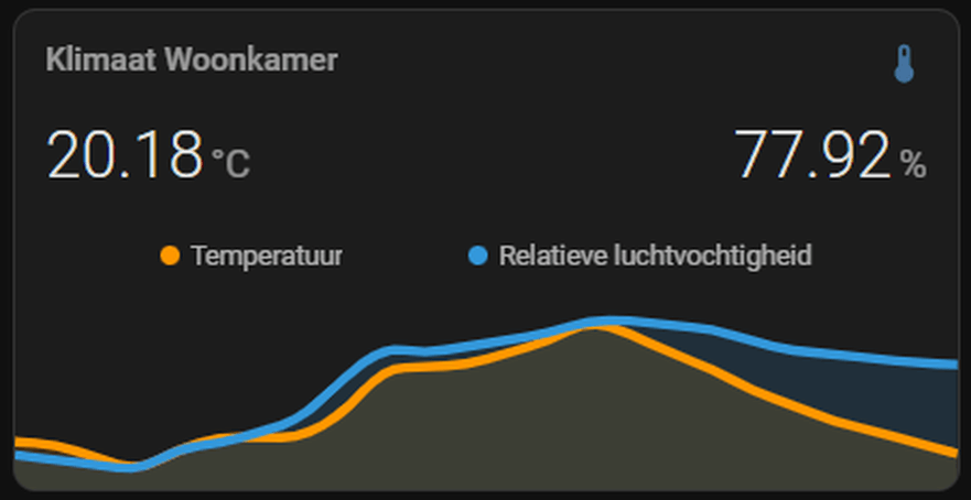

Net als TS heb ik ook een hoge luchtvochtigheid in huis, op dit moment zelfs 75%. Ik heb type D ventilatie met WTW. Alles wat ik daarover lees is juist het risico op te lage RV. Net als TS heb ik een redelijk lage temperatuur in huis, maar niet zo extreem (18C minimaal).
Doe ik iets verkeerd met mijn installatie, instellingen, of wellicht verkeerd aangelegd? Of is dit iets met condensafvoer wellicht? Het is een oude Agpo Optifor, onlangs nog gereinigd. Staat altijd op standje 2, tenzij nacht (dan 1), of douchen/koken (dan 3).

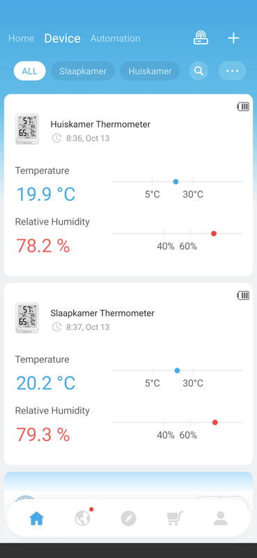

Ik ben ook bezig om mijn vochtigheid omlaag te brengen, zit nu ook steeds rond de 70% wil deze onder de 60 krijgen.dit doe ik door overdag wat ramen bepaalde periode tegen elkaar open te zetten, ventilatie rooster staat altijd open.
Ik wil eigenlijk een luchtontvochtiger kopen,iemand een tip?het is een ruimte van 10x5.
Wat is de winst i.v.m met stoken Gas om dit zo laag mogelijk te zetten?

Hier ook tegen de 80%.
Met dit weer heel normaal, het zal buiten niet veel anders zijn nu.
Afbeeldingslocatie: https://tweakers.net/i/lwMmqjE5K7Lztk14azFzTENRYDU=/x800/filters:strip_exif()/f/image/QW8k3g5ZiPSAlHO1cabrVrvw.png?f=fotoalbum_large
Sterker nog buiten is het nu nog hoger dus heel normaal dat het binnen ook hoger is dan anders.
Afbeeldingslocatie: https://tweakers.net/i/6B7AXCFG2gb46oMynH190wKPaPs=/x800/filters:strip_exif()/f/image/N5Svbh7C7HjcAz2Z60nZBMFg.png?f=fotoalbum_large
