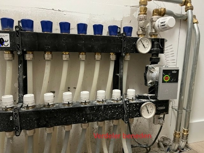

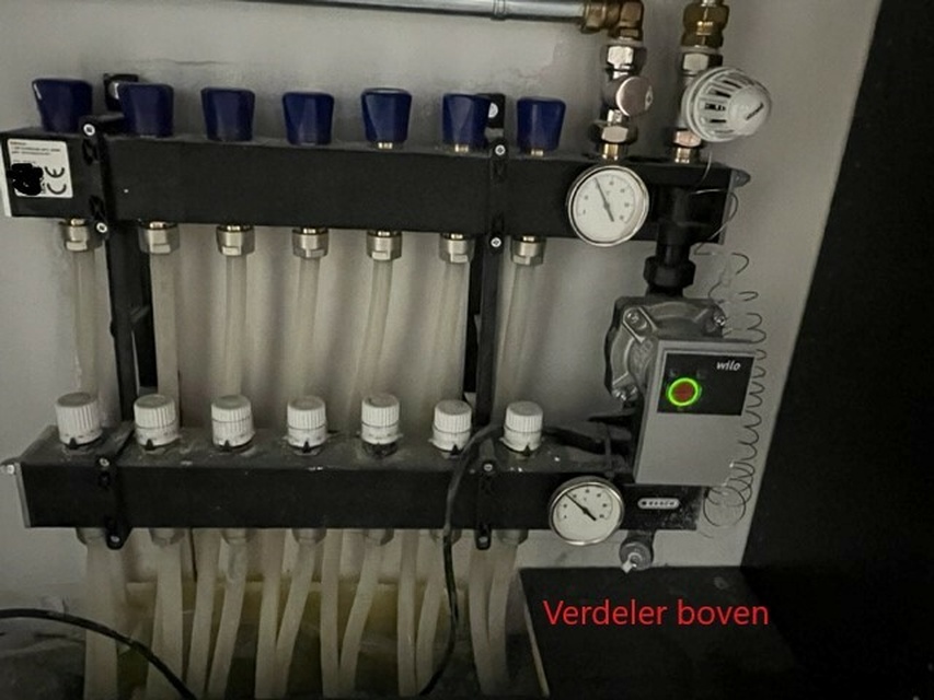

Dag allemaal,
Misschien kan iemand mij helpen met onze vloerverwarming. Onze woning is in 2019 opgeleverd en heeft op de begane grond en eerste verdieping vloerverwarming met meerdere zones (per kamer). Nu hebben wij boven geen ruimte regeling (had ik wel moeten doen, maar door een beetje gedoe met de aannemer welke failliet is gegaan, ben ik allang blij dat er verwarming in zit 😉 ).

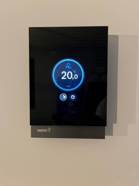

Nu hebben wij echter alleen beneden een thermostaat, waardoor boven (althans dat denk ik), de vloerverwarming alleen aanslaat als beneden de vloerverwarming ook aanslaat. Dit resulteert in een koude badkamer en kinderkamer.
Ik heb enkele foto`s toegevoegd. Kan iemand a.d.h.v. deze foto`s zeggen of het mogelijk is om boven enkele ruimtes op een aparte thermostaat te laten luisteren? Zodat het beneden bijvoorbeeld maar 18 graden is, maar de badkamer boven wel 21..
Nu zie ik wel verschillende thermostaten voor vloerverwarmingen op bijvoorbeeld Coolblue, maar ik heb geen idee als je die zo kunt aansluiten?
Alvast bedankt!

Wat je sowieso zou kunnen proberen is om te spelen met de flow naar de verschillende groepen. Als je de flow naar de woonkamer wat dichtdraait terwijl die naar de andere kamers open blijft staan. dan warmen de andere kamers vanzelf sneller op t.o.v. de woonkamer. Daar heb je geen uitgebreid systeem voor nodig :)

Wat @Wormaap zegt :-) je ziet ook op je foto's dat voor bepaalde groepen de (witte) voetventielen en/of de (blauwe) draaiknop meer open kunt zetten.
Tevens handig om met een labelprinter of papiertje aan te geven welke groep bij welke ruimte hoort.
Mocht dat uiteindelijk niet afdoende zijn, kun je altijd nog kijken naar een zoneregeling. Maar gezien je huis in 2019 is opgeleverd zal het warmteverlies minimaal zijn, dus dan is bovenstaande waarschijnlijk voldoende.

Toch zal het lastig zijn als je de woonkamer koud wilt laten blijven en boven warm. Als de thermostaat niets vraagt zal de verwarming niet aangaan. Mocht je nog een thermostaat boven hangen die kan samenwerken met de andere (zodra 1 van 2 warmte vraagt, gaat de ketel aan), dan krijgt alsnog de woonkamer ook warmte.
In dat geval heb je dus echt een systeem nodig dat de kranen van de verschillende lussen apart kan aansturen. Daar zijn verschillende systemen voor die deze zoneregeling aanbieden. Prijzig is het vaak wel, maar geeft wel comfort.
