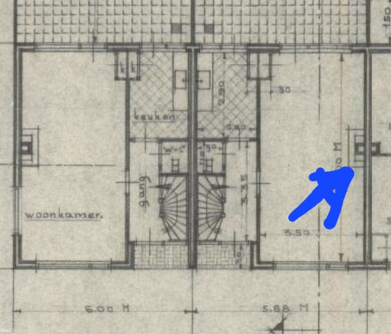

Hallo mensen,
Vraagje ik wil graag de schouw beneden in de woonkamer slopen.
Heb de bouwtekeningen op gevraagd maar word er niet veel wijzer van.
Mijn vraag aan jullie:
Is dit een dragende schouw of kan ik hem er zo uit slopen?
Hoor het graag
Bijgevoegd foto van de bouwtekening
  • Bwklus
  • Registratie: Oktober 2022
  • Laatst online: 20-10-2022
Afbeeldingslocatie: https://tweakers.net/i/W2vV00b927jsmiip6_aQLauNWhY=/800x/filters:strip_icc():strip_exif()/f/image/JBytivrAOMLgp9LHdjZsNPiW.jpg?f=fotoalbum_large
  • fuzzyduck
  • Laatst online: 25-10 16:34
Gezien de overspanningslengte verwacht ik het niet. De wand tussen de woonkamer en keuken/gang waarschijnlijk wel. Gezien de ouderdom van de tekening een houten verdiepingsvloer?
De schouw draagt natuurlijk wel de schoorsteen op de verdieping (en).
Als je het plafond even openmaakt weet je meer. Of de vloer boven
[ Voor 16% gewijzigd door fuzzyduck op 17-10-2022 15:23 ]
  • Cyriel85
  • Laatst online: 11:29
Dat is aan deze tekening niet te zien: er is nergens aangegeven hoe de verdiepingsvloerbalken / betonplaten van de verdieping hoger lopen.

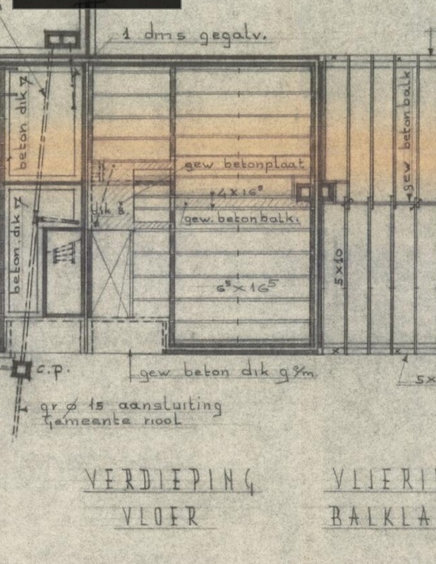

Afbeeldingslocatie: https://tweakers.net/i/r__cARjKhjuomydL3gvBND12TiQ=/x800/filters:strip_icc():strip_exif()/f/image/f81xGVL6FacgiUp4JsB2LH2B.jpg?f=fotoalbum_large
  • Bwklus
Hierbij foto van de verdiepingsvloer bouwtekening. Hoor graag jullie reacties. Tot dusver bedankt
  • fuzzyduck
wat die die gewapende betonbalk tussen de balklaag daar doet kan ik niet helemaal plaatsen eigenlijk. Of staat er een gemetselde muur op? Hij lijkt op het metselwerk van de schoorsteen/schouw te liggen..? Of hij ligt op de woningscheidende muur.
Maar eigenlijk is kunnen kijken de oplossing. Blijft gissen.
