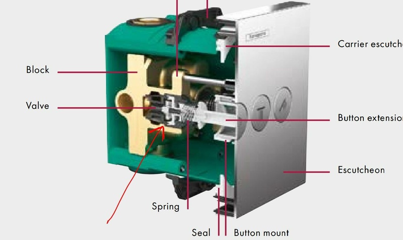

Dikke kans dat door kalkaanslag of gruis de klep (valve) niet goed afsluit.
Kalk kan ook schade toebrengen aan het afdicht oppervlak.
Enige opties die ik zie is de klep eruit halen en ontkalken/schoonmaken of de klep vervangen.
Ontkalken zou ik doen met citroenzuur ontkalker.
Afbeeldingslocatie: https://tweakers.net/i/XqfAuzzeZOwR9J_xNh9na6Y3myA=/800x/filters:strip_icc():strip_exif()/f/image/oH0hqEJyPHzUQaMHII0wpoxW.jpg?f=fotoalbum_large
De klep is los te koop, waarschijnlijk ook gewoon in nederland.
(Let op, ik heb niet het juiste type opgezocht)

FRANQ schreef op dinsdag 18 oktober 2022 @ 13:08:
https://www.megabad.com/h...=psm&utm_source=kelkoo_nl
Ik wist niet dat de kleppen los te vervangen waren. Ik ga wederom eens een poging wagen om het blok eruit te halen en in citroenzuur te gaan weken.

Ik was helemaal vergeten dat ik hier ooit een topic voor gemaakt had.
Het probleem is hier in ieder geval verholpen.
Uiteindelijk ben ik via installateur in contact gekomen met HansGrohe Nederland. Zij gaven aan dat dit helaas wel vaker voorkomt.
Het probleem zit hem in het feit dat tijdens installatie van deze iBox de meeste installateurs er niet voor kiezen om het geheel door te spoelen met de bijgeleverde spoelkop (of niet lang genoeg). Hierdoor komt er bouwstof, gruis noem het maar op tussen de gevoelige klepinrichting van de schakelaars.
Helaas na een tijdje is dit niet meer op te lossen en zijn de kleppen permanent beschadigd.
HansGrohe heeft uiteindelijk 2 nieuwe kleppen opgestuurd, onder garantie. Deze zijn (met wat pijn en moeite) vervangen en mijn probleem is volledig verdwenen. Ook heb ik inmiddels veel minder waterslag bij het sluiten van de kleppen.
Mocht iemand hier ooit nog tegenaan lopen, dit is het antwoord.
