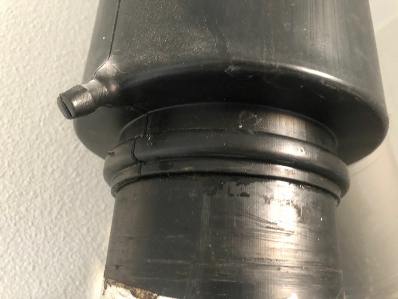

Afbeeldingslocatie: https://tweakers.net/i/pPRTviRw7GJFQZNIw1aKsZwqOmQ=/800x/filters:strip_icc():strip_exif()/f/image/iM0HjRAmZoFrCZ8PFufGwiDO.jpg?f=fotoalbum_large
Er lekt water langs de binnenpijp. Hier had ik tape omheen gedaan, toen ik dat wegtrok liep er een half glas vies water tussenvandaan.
Ik vraag mij alleen nog steeds af of dit dan condens is? Of dat het inval van regen is. Het was vies water.

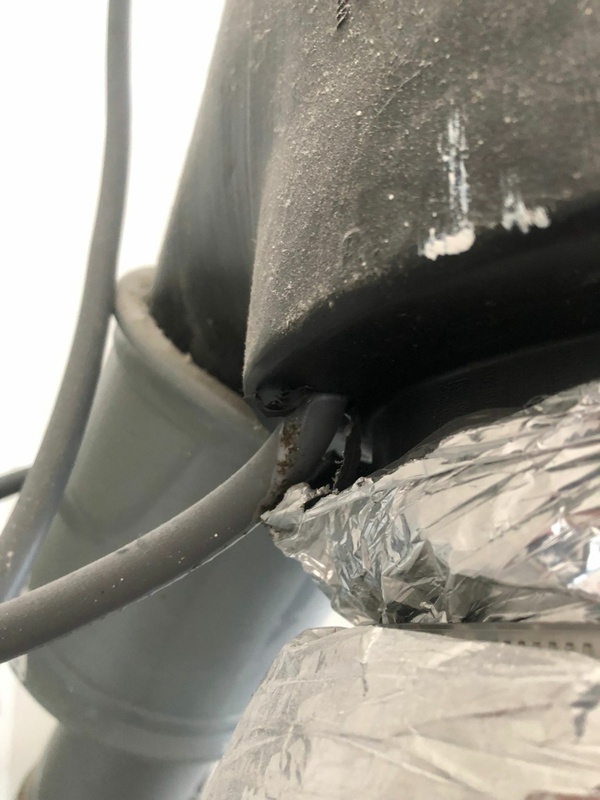

Ik heb nu wel spijt dat we een gat hebben gemaakt precies aan de onderkant van de buitenhuls, om daar de kabel van de zonnepanelen door te voeren. Want daarlangs lekt het ook. Hier een rubberen doorvoertule omheen steken?

Hoe nu verder? Aan kijken of met droogte en deze kou er condensvorming komt en dus weer water? Zoniet, dan ligt het aan regen?

Zojuist de douche een tijdje aangehad, en jawel hoor. Weer vocht rondom de pijp en ook langs het kabelwerk van de zonnepanelen. Dit is dus condens. En nu?

@burnoutpc
De foto's van de dakdoorvoer zijn behoorlijk dichtbij, waardoor ik geen overzicht over de installatie heb.
In principe zit de dakdoorvoer van een dergelijke ventilator niet op de rioolontluchting aangesloten.
Je bericht suggereert dat het niet luchtdicht is en je dus de natte lucht weer terug in de woning blaast.
Wat me wel opvalt is dat er een geluidsdemper redelijk provisorisch tussen de ventilatie unit en de buis geknutseld zit.
Mogelijk word het isolatiemateriaal nat, omdat je badkamer lucht afzuigt, en lekt dat er later weer uit.
Probeer deze demper eens te vervangen door een flexibele buis. (of nog mooier gewoon met spirobuis aansluiten) En tape de overgangen af.
Hier een link naar flexibele buis. Spiro is (veel) stiller dus dat heeft wel echt de voorkeur voor een permanente installatie.
https://www.hornbach.nl/p...o-125-mm-2-5-mtr/8610920/
Je zou de ventilator kunnen vervangen door een ventilator met vocht sensor.
Deze gaan bij vocht detectie vanzelf naar de hoog stand en blijven daarop nalopen tot het vocht gehalte weer gedaald is tot een normaal niveau. Dit voorkomt ook dat we vocht in de buis achter blijft.
https://www.hornbach.nl/p...latie-cve-s-euro/6662809/
Ik geef de voorkeur aan die optie omdat de afstandsbediende rf sensor nogal duur is.
https://www.ventilatielan...ds8yKld-uOrMaAiOcEALw_wcB
Bij de ventilator zit de sensor ingebouwd wat het systeem versimpelt, geen lege batterijen en ook geen communicatie verlies.
