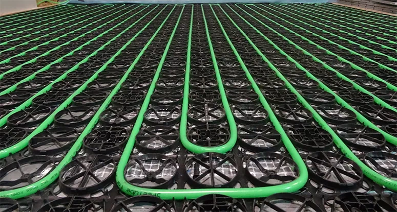

Tegenwoordig is er veel plakpvc op een egalinevloer met een dergelijke vloerverwarming eronder.

Het wordt erg kostbaar om dit te doen...PVC wegsnijden en wegtrekken is het meest makkelijke deel.
Vanaf dat punt moet je door de tegels heen slijpen waarvan de diepte (tegel + lijm) niet 100% bekend is, alsmede hoe diep de vloerverwarming daaronder ligt.
Te diep slijpen betekend problemen met je vloerverwarming. Te ondiep betekend dat de mat mogelijk niet past/aanloopt tegen de deur.
Je zal met hamer en beitel (als je het zelf doet) een zo egaal mogelijk vlak moeten maken en dat uiteindelijk egaliseren om de mat netjes op te leggen nadat je uitgemeten hebt dat het meest ondiepe deel hoog genoeg is voor het plaatsen van je mat.
Dit kost in alle scenario's 'gewoon' veel tijd om te doen, onafhankelijk of jij het doet of een bedrijf.

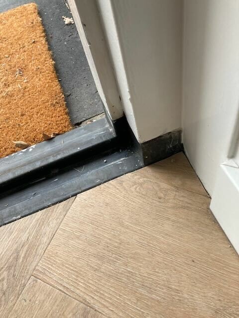

Idd plan B. Alleen de deur is ook niet zo makkelijk aan te passen:
Afbeeldingslocatie: https://tweakers.net/i/Rit_tb5h_lQaWu90VbJOC3ewI9A=/full-fit-in/4920x3264/filters:max_bytes(3145728):no_upscale():strip_icc():fill(white):strip_exif()/f/image/ZrP5dncc31fjofGlpZUH1QDQ.jpg?f=user_large
dunnere rubber zoeken als die er zijn maar 1,5cm gaat hier niet zo maar eraf.
Dorpel is van steen:
Afbeeldingslocatie: https://tweakers.net/i/9GLBgp8XFMb2KGeek2tWFJ6NWgM=/full-fit-in/4920x3264/filters:max_bytes(3145728):no_upscale():strip_icc():fill(white):strip_exif()/f/image/OPaNDPowtT6wwBv77sEhkIng.jpg?f=user_large
