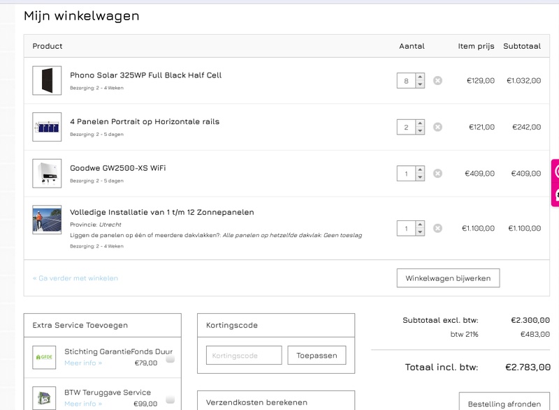

Niet zo heel lang geleden, wachten is nooit een idee, al kan het nu ook goedkoper worden en destijds eigenlijk niet.
Afbeeldingslocatie: https://tweakers.net/i/Bjr9oAlhdMRA6yZRrKv387g4mG8=/800x/filters:strip_icc():strip_exif()/f/image/84t5gIpOXOTcEQEm15ToQ1pb.jpg?f=fotoalbum_large
