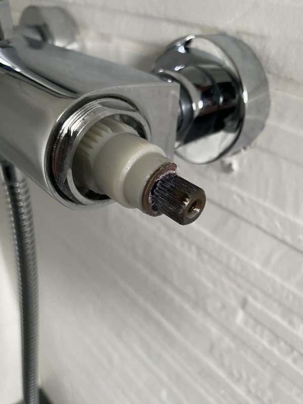

Hallo,
Wij hebben een probleem dat tijdens het douchen het warme water net te koud aan voelt. Nu ben ik gaan zoeken op het internet en zag ik dat je de temperatuur kunt aanpassen door de knop los te halen van de thermostaat. Helaas krijg ik de knop er met geen mogelijkheid eraf.

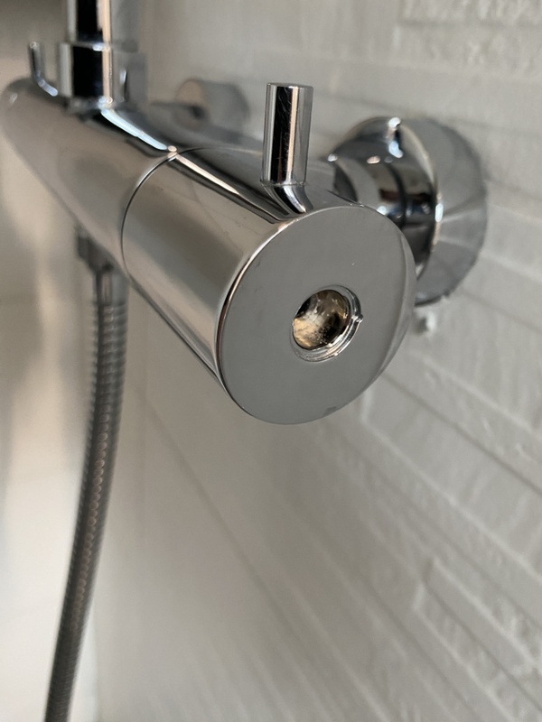

Ik heb de schroef eruit gehaald en de knop zal dan eraf geschoven moeten kunnen worden, maar de knop zit muurvast. Ik heb al wat kalk reiniger er achter gespoten. Ook geen effect. Vervolgens wat met een schroevendraaier geprobeerd, maar ik wil niet de hele knop forceren.
Heeft iemand nog tips hoe ik de knop eraf kan halend doe ik iets verkeerds?
Klopt het dat ik met deze aanpassing de temperatuur tijdens het douchen kan verhogen?
Alvast bedankt

Bedankt voor je reactie,
Helaas weet ik niet het merk of type. Wel heb ik foto waar ik de schroef uit de knop heb gehaald. Hopelijk helpt ditAfbeeldingslocatie: https://tweakers.net/i/X8IWGBGzWF9ca3apKuTlVW1JfDE=/x800/filters:strip_icc():strip_exif()/f/image/xjWa4fN6sqVNOUtgjZT7Zp1I.jpg?f=fotoalbum_large

Lijkt een wiesbaden.
Maar je bent goed bezig, je zou hem er gewoon af moeten kunnen trekken en dan anders monteren.
Eerst de douche op 38gr zetten (dus niet de thermostaat, maar de temperatuur meten) losehalen en hem weer monteren op wel 38gr.

Bij die kranen is het soms idd gewoon hard trekken. Heb dat met mijn Grohe badkraan. Daar moet je zo hard aan trekken dat je denkt: zometeen mol ik hem! :X
Houd voor de zekerheid het palletje voor de 38 gr grens even ingedrukt.

Kan zijn dat er aan de onderkant nog een schroef zit die je met een hele kleine inbussleutel (2,5 ongeveer) los moet draaien. Bij mijn thermostaatkraan was dat ook zo. Voor ik dat deed, was er ook geen beweging in te krijgen. Hij was erg lastig te zien omdat hij aan de onderkant zat, dus had ik ook al van alles geprobeerd voor ik hem vond....
Thermostaatkranen stel je juist af door de knop er af te halen, en dan aan de pin met kartels (zoals hierboven rechts in messing) te draaien. Als hij dan op de juiste afstelling staat, zet je de knop er op met het 38°C palletje op de goede plek en zet je de knop weer vast.

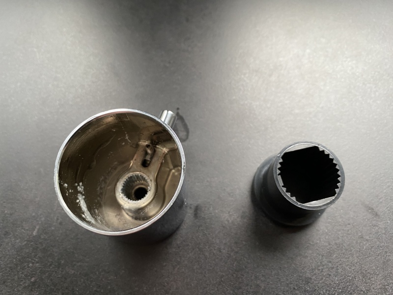

Bedankt voor alle reacties, maar het is gelukt de dop is naar heel veel heen en weer wrikken toch eraf gekomen. De foto’s geven weer wat ik nu zie. Weet iemand hoe ik hem nu bijvoorbeeld een graad warmer zet? Afbeeldingslocatie: https://tweakers.net/i/lJtjoiYvysCBA_CRSdOvaPqTlew=/x800/filters:strip_icc():strip_exif()/f/image/PSZY0Bj1ECd4PnWWWNt5saQd.jpg?f=fotoalbum_large
Afbeeldingslocatie: https://tweakers.net/i/zN_lCv-rEHS0ifBvJPewi2Tj2GM=/800x/filters:strip_icc():strip_exif()/f/image/N3dcEoxZldTn02EchpKhhOty.jpg?f=fotoalbum_large
  • paQ
  • Laatst online: 15:14
paQ
Dat streepje boven in is het nokje als het ware.
Zet de kraan aan, pak een thermometer en voer langzaam de temperatuur op naar 38. Als je bij 38 bent, zet je de dop er terug op op die positie.

Geweldig, het is gelukt! De temperatuur is wat omhoog gegaan en na een meting kwam deze nu op ongeveer 38 graden uit. Wij zijn er tevreden mee. Iedereen hartelijk bedankt voor het meedenken en de hulp!
