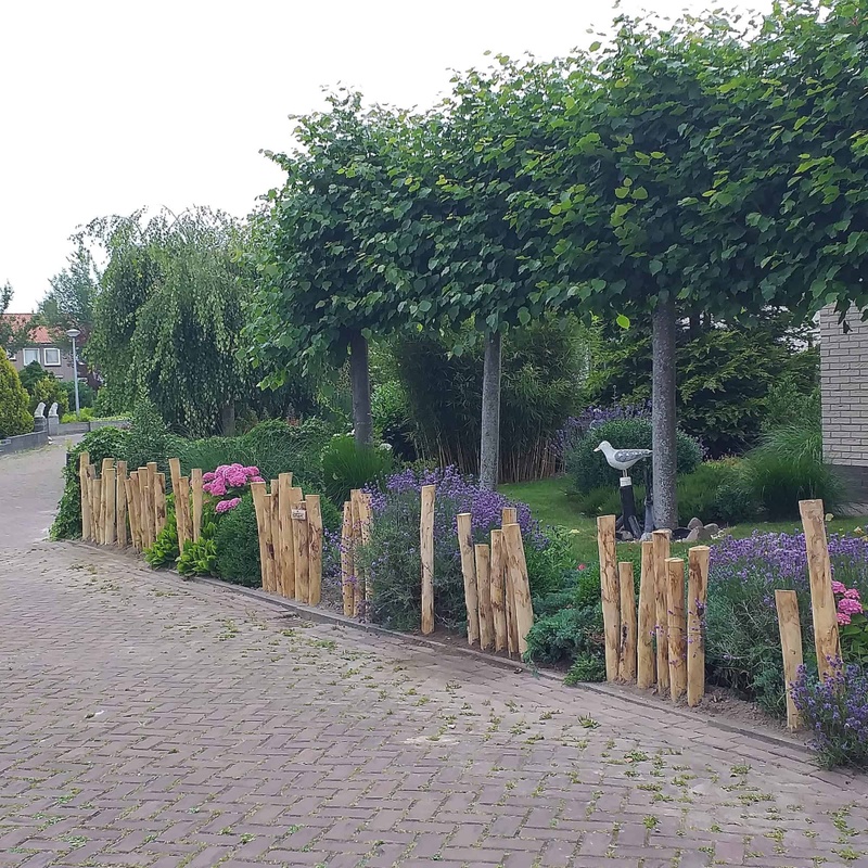

Als je van die dikke kastanje houten palen hebt dan krijg je een mooi natuurlijk effect. Ze zijn nooit kaarsrecht dus heb je gelijk openingen voor de lucht.
Of wil je het helemaal strak hebben?
Die dingen ram je er trouwens zo op. Ff klosje hout er op en gaan met die banaan.
Ik heb er in de voortuin een afscheiding mee gemaakt. Ook zeker wel 30 palen.

Ik vind het niet te, juist wel leuk dat ze in vorm afwijken en ook wat robuuster zijn. Maar dat kan smaak zijn.
Afbeeldingslocatie: https://tweakers.net/i/Xsa4A4wmSLnvzYfgszZDdQniA9o=/800x/filters:strip_icc():strip_exif()/f/image/flPGUjo1G5CrubsskUScwx3d.jpg?f=fotoalbum_large
Afbeeldingslocatie: https://tweakers.net/i/Zs4Qe4SJ18xtKR2fQdVA0Rnpkwo=/800x/filters:strip_icc():strip_exif()/f/image/VoLT2rOUHet34pen9MyZn1ae.jpg?f=fotoalbum_large
Die van de gamma vind ik persoonlijk wel heel erg gemaakt. Meer voor een hekje of om een boom te ondersteunen.
Afbeeldingslocatie: https://tweakers.net/i/kxOQngTI2oj3zXG4SwVhJ-r7wFs=/full-fit-in/4920x3264/filters:max_bytes(3145728):no_upscale():strip_icc():fill(white):strip_exif()/f/image/2nWHbkE7nJZNy4vM2LA2ZKlA.jpg?f=user_large
Je kunt het onderste stuk even in de tectiel zetten,maar in principe is dat niet nodig. Het zit hier nu 5 jaar in de grond en er gebeurt niets mee.

ja dat was wel een beetje het plan idd.
Hoe dik zijn die? 8?

paQ schreef op zondag 16 oktober 2022 @ 19:37:
Ik zag ze inderdaad, maar wellicht net iets te 'gemaakt natuurlijk' als er ineens 38 op een kluitje staan :+
Dit is (GAMMA) paaltje glad rond 6 cm, 150 lang, 40 in de grond.
Misschien even de eerste 50cm even insauzen met.... ?
Doe ff wat onderzoek naar de flow. Volgens mij doet dit redelijk wat (negatief) met je rendement. 40cm afstand is waarschijnlijk niet genoeg om goeie flow te hebben. Let ook op de aanzuigroosters. Ook daar is redelijk wat ruimte gewenst. Je moet opletten dat de afgekoelde lucht niet deels weer aangezogen gaat worden.
