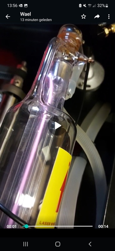

Eergisteren hebben we de spiegels van onze laser/graveermachine vervangen. En gelijk de eerste opdracht pakte niet goed uit....
De laser in de laserbuis maakt geen rechte lijn meer. Op het einde maakt hij een kleine kromming.
De machine maakt nu geen goede uitsnedes meer, de lijnen zijn extreem dik (zie foto, de ster en buitenlijn staan op 'cut'. De B op graveren)
Graveren doet hij nog wel, maar ook die lijnen zijn niet continue mooi strak. Ik weet niet of het verband heeft met het vervangen van de spiegels....
We hebben al het e.e.a. schoongemaakt met wat alcohol.
Kent iemand dit probleem, en hoe te verhelpen? De laserbuis is vrij nieuw(ongeveer 3 maanden).

Waarschijnlijk is je uitlijning versprongen (spiegeltje los of scheef ofzo)
Die hele riedel weer afstellen is waarschijnlijk een oplossing.
Direct naar de laserbuis kijken die aanstaat is overigens een slecht idee, veel UV en reflecties van het licht uit de buis kunnen je oog beschadigen.

Zit de lens er wel in?
edit: of wellicht per ongeluk een lens met ander brandpunt dan voorheen?

@grote_oever @SA007 we zijn er inmiddels achter. De nieuwe lens veroorzaakt het probleem. We hebben de oude erweer opgezet en het probleem is opgelost 😉 😀 bedankt voor het meedenken

Yve schreef op maandag 17 oktober 2022 @ 11:22:
Dan is de brandafstand van de nieuwe lens anders dan van de oude lens. Dikke lijnen geven aan dat de focus niet 100% is.

Probeer de nieuwe lens maar eens met een grotere of kleinere afstand. Als ik het zo zie is de afstand te klein. Een grotere afstand zal mogelijk helpen. Ik heb dit ook wel eens als ik vergeet de focus goed te zetten. Mogelijk heb je in plaats van een 50,8 een 63,5mm of zelfs 101,60 mm lens gekregen? Of heb je standaard een 38,10mm lens?
Het is de moeite van het proberen waard. De oude lens is zo terug te plaatsen.
