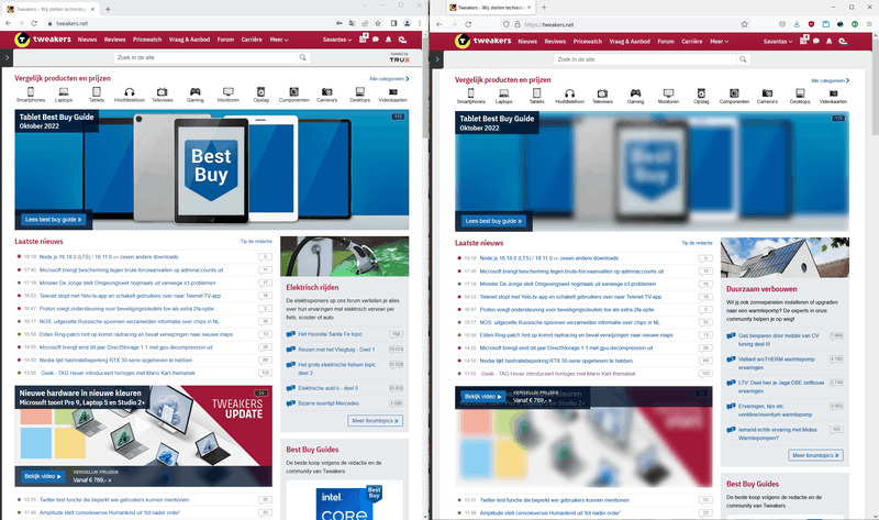

Hoi, ik open Tweakers en alle ankeiler pics van Tweakers zien er blurry uit op Firefox (laatste versie, 105.03). Als ik daarnaast Chromium open zie ik de afbeeldingen wel scherp. Alle andere afbeeldingen zijn wel gewoon scherp, zie screenshot.
Afbeeldingslocatie: https://tweakers.net/i/z5ZTMXo4mAg6gYtArpLqr6KDrBQ=/800x/filters:strip_exif()/f/image/Yw34ym4cS91eKsZuP1nKpax1.png?f=fotoalbum_large
Als ik naar Devtools ga zie ik op Firefox in de CSS .ankeiler.large::before, .ankeiler.medium::before { ..; filter: blur(8px); ..}
Bij de ankeiler in de link staan twee vreemde tags toegevoegd (bij elke refresh anders, bijv:
<img src="https://tweakers.net/i/Jgep0n8EI072jeED_hq0s4Z09XA=/1280x400/filters:max_bytes(102400):strip_icc():strip_exif()/i/2005377084.jpeg?f=fpa_original" alt="" width="1280" height="400">
Ik heb al gevonden dat Ublock origin aan of uit zetten helpt. Is dat by design? Ik heb niet voor niks een abo om advertenties te skippen.

Ik heb het zelf getest met Firefox 105.0.3 (ik neem aan dat je die bedoelt?) en kan het daar niet reproduceren. Die blur(8px) staat inderdaad in onze code, maar zou dit niet moeten veroorzaken. De 'vreemde' links zijn in elk geval legitiem, en de afbeelding die je noemt is ook correct.
Het feit dat het probleem opgelost is als je uBlock aan-/uitzet lijkt voor mij een indicatie dat het daar toch aan ligt. Je zegt dat je een abo hebt, zou je 'ns kunnen kijken of het probleem verholpen is als je Tweakers op de allowlist van uBlock zet? Zie deze instructies hoe je dit kunt doen.
Ik hoor graag of dit 't probleem verhelpt.

Ik zie exact hetzelfde. Het is idd uBlock Origin die dit doet en dan wel de cosmetische filters optie.

Problemen met/door uBlock kan je het beste hier melden: https://github.com/uBlockOrigin/uAssets/issues :)

Melding aangemaakt en tweakers toegevoegd aan vertrouwde sites (lost t probleem ook op, inderdaad). Was een verse Windows installatie, dus alle instellingen nog aardig kaal overal.

En ik zie dat de fix in uBlock zelf ook is doorgevoerd, dus ook voor anderen zal dit probleem na een update van uBlock opgelosd moeten zijn
