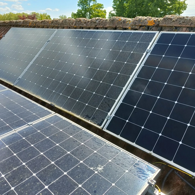

Ik heb 3 panelen nagenoeg plat op mn dakkapel liggen. Ik elk jaar check ik even en het viel mij erg mee hoe vies ze waren. Maar wel viezer dan mn esdec setjes op 12 graden. Afbeeldingslocatie: https://tweakers.net/i/_Rt8T6wSw7XxRYYqDcIjghNjbdQ=/800x/filters:strip_icc():strip_exif()/f/image/urXabSFOtp3igVIL9xenPpMq.jpg?f=fotoalbum_large
