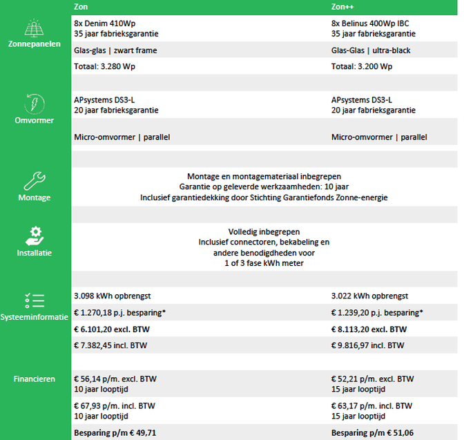

Reeds verkregen offertes
Nummer 1 :
Afbeeldingslocatie: https://tweakers.net/i/Itg2lIZE3R-5vJHytRGzA6DpfAY=/800x/filters:strip_exif()/f/image/8kC47T6v38YkWaiGe0CTuaDb.png?f=fotoalbum_large

Ding dat me opvalt: heb je specifiek om micro omvormers gevraagd of optimizers?
Of is dit omdat er gewoon weinig centrale omvormers te krijgen zijn?
Voor de rest laat ik aan de specialisten hier over, maar denk dat je vooral even de reviews op moet zoeken voor de leveranciers. Garantie is leuk, maar dan moet er ook een leverancier zijn om die garantie te claimen.

Goede vraag, dat heb ik me laten adviseren, is dat niet aan te raden?

Ik krijg het idee dat zonnepaneelboeren deze liever willen plaatsen dan een stringomvormer.
Een nadeel van 1 centrale omvormer is dat je een single-point-of-failure hebt. Is omvormer kapot dan doen de panelen ook niks meer. Garantie duurt vaak even. Ik kan iemand die in juli zijn solaredge omvormer kapot had en pas eind augustus een nieuwe kreeg. Das is toch echt een flink gemis in opbrengst.
En natuurlijk schaduwvorming is niet handig bij string omvormer. Zelf heb ik 2 systemen hier. stringomvormer en Enphase. 2 panelen bij het enphase systeem heb ik extra gelegd omdat ze een paar uur per dag maar in de zon liggen en rest is schaduw van bomen. Ze doen het niet efficiënt, maar ze doen het altijd nog beter dan het geld op de bank laten staan. Daar wil je ook geen stringomvormer op hebben zitten.

Micro omvormers zijn het beste als je veel verschillende oriëntaties hebt of plukjes panelen. Ik heb bijvoorbeeld veel setjes van 2 omdat er niet meer ruimte is. Dan is een micro ideaal.
Dit is een groot dakvlak no-zw en ik zie nergens schaduw. Dan is een string goedkoper. Maar als je Solar edge neemt heb je de duurste string omvormer met onder elk paneel een optimizer. Daarmee heb je alleen maar meer onderdelen en zoals @grote_oever aangeeft afhankelijk van een merk.
Heb je een normale omvormer en hij gaat stuk kun je die door elk ander merk vervangen en het is goedkoper.
  • Ronald
  • Laatst online: 22:46
Micro omvormers hebben een voordeel op gecompliceerde daken waar of veel schaduw speelt, of meer dan 2 legrichtingen gebruikt worden en een Solaredge systeem technisch niet correct zal werken vanwege te lage paneel aantallen.
Op jouw dak is geen van de redenen van belang.
Met micro omvormers heb je veel meer materiaal kosten dan met een technisch eenvoudiger string systeem.
Slechte kwaliteit materialen worden amper nog aangeboden, PV is een zeer volwassen markt. Minder nette montage komt wel voor. Dus bespreek met aanbieder hoe ze het in je huis willen wegwerken.
Dat gezegd: aanbieder 1 is voor een Enphase systeem slechts aan de dure kant.
Leg de vraag neer bij hen of ze een offerte voor een systeem met string omvormer kunnen maken.
Verder zie ik een oprit: voldoende stroom voor een auto ga je geen spijt van krijgen. Het NO dak is geschikt. Het doet 65-70% van een systeem op ZW, ruwweg gelijk aan de marginale kosten van extra panelen leggen bij een string systeem.

Wil je de opbrengst per paneel kunnen zien? Dan is Micro omvormer of solaredge wel handig.
Anders heeft het voor jou geen meerwaarde.
Komen alle panelen op hetzelfde dakdeel en liggen ze allemaal hetzelfde? Geen schaduw? Dan een stringomvormer. Simpelweg goedkoper.
Wat valt me op:
Er worden in de offertes soms dure premium panelen aangeboden: denim, canadian solar.
Verder: check of solaredge leverbaar is (waarschijnlijk niet).
