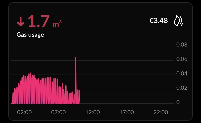

Sinds kort is de verwarming ook weer aangegaan, vloerverwarming. Maar het valt mij op dat elke dag in de afgelopen week, deze vooral in de nacht stookt. zie:
Afbeeldingslocatie: https://tweakers.net/i/rOxeYFqgsuEM9ny4TqvtH0H7Xyk=/800x/filters:strip_icc():strip_exif()/f/image/Qq4KPCpbhjuEimaXM6i6lX7O.jpg?f=fotoalbum_large
Nu is mijn vraag: hoe kan ik dit aanpassen? Ik heb liever dat hij in de namiddag/begin avond stookt, aangezien we dan thuis komen/zijn, in plaats van de nacht, wanneer we slapen.

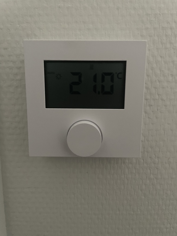

Als thermostaat heb ik deze, kan daar alleen niet direct een merk/model op zien:
Afbeeldingslocatie: https://tweakers.net/i/2c4o0KWqhczYuFU5MtLlpHPLMJg=/x800/filters:strip_icc():strip_exif()/f/image/H3mALAyp4ZuzG2SvXja9waa3.jpg?f=fotoalbum_large
Deze laat ik gewoon de gehele winter op dezelfde temperatuur staan, dag en nacht. Had begrepen dat dat in het geval van vloerverwarming het beste is.

Het gasverbruik is niet gek. Wel kan je zien dat ie moduleert. Of dat nodig / verstandig is met vloerverwarming weet ik niet. Daarnaast, of nachtverlaging verbruik gaat schelen in dit geval weet ik niet. Met vloerverwarming kan het relatief veel gas kosten om elke middag op te "stoken" om het s'avonds warm te hebben.
Dat is dus het mooie van meten, je kan dus kijken wat voor jouw huis en jouw situatie het beste werkt (comform & verbruik).

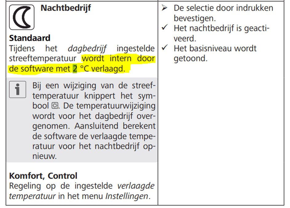

Möhlenhoff. En dat eigenwijze ding doet standaard 2°C nachtverlaging toepassen. Dus laat altijd 2°C onder je ingestelde temperatuur terugzakken... :/ Ik heb een dagprogramma van 24u ingesteld.
Afbeeldingslocatie: https://tweakers.net/i/te_OapODxC05E1_am5qCFf6Cg7Y=/full-fit-in/4000x4000/filters:no_upscale():fill(white):strip_exif()/f/image/OY5c6cmAGoaTrFEeMPHC56Yr.png?f=user_large
[ Voor 10% gewijzigd door warhamstr op 14-10-2022 13:11 ]

Weet je toevallig ook welk model dit is? op de plaatjes lijken ze in ieder geval allemaal op elkaar zie ik..
https://www.manualslib.com/brand/mohlenhoff/thermostat.html
of moet ik 'm anders even van de muur afhalen om zo misschien op de achter/binnenkant te kunnen kijken welke het is?

Ligt aan aantal opties welke je hebt. "Control" is de meest uitgebreide zover ik weet.

Oké, het heeft even wat tijd gekost om alles uit te zoeken, maar ik had dus de minst uitgebreide versie waar eigenlijk gewoon niks in te configureren valt.
Ik had de basic, model 40203, en nu vervangen voor de “Control”, model 45203-60.
De Control is inderdaad de meest uitgebreide met alle opties en ik kan nu mooi gewoon tijdschema’s aanmaken en temperaturen instellen per schema.
