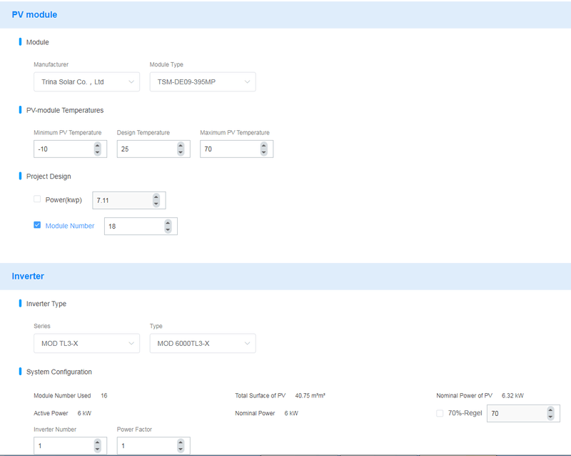

Binnenkort komen ze zonnepanelen installeren. Nu heb ik de configuratie in shinedesign ingevoerd en vraag ik mij af of de omvormer wel de juiste is.
Gegevens:
18 x Trina Solar 395 WP Full Black (TSM-DE09.05)
Growatt 6000TL3-X (3-fase)
Hellingshoek dak: 41 graden
azimut van 241 °
regio Utrecht
Verwachtte jaaropbrengst: 5969 kWh (jaar 1)

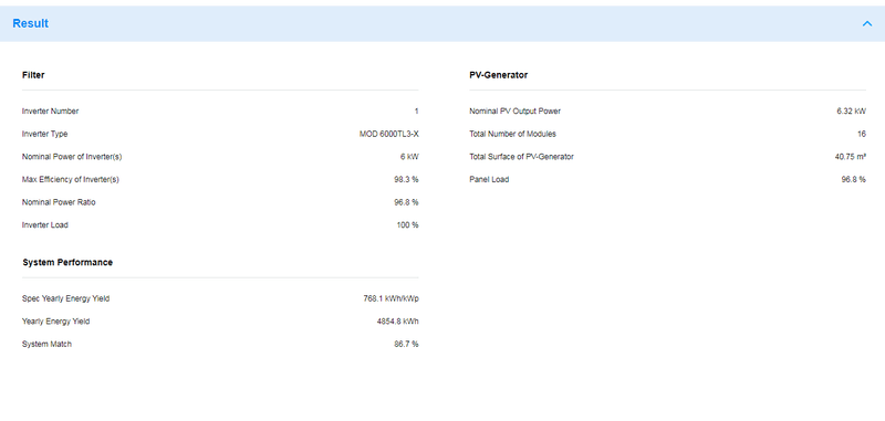

Nu lees ik op shinedesign hierbij:
Yearly Energy Yield 4854.8 kWh
System Match 86.7 %
En zie ik dat bij de inverter dat er maar 16 van de 18 panelen gebruikt wordt.
Afbeeldingslocatie: https://tweakers.net/i/_sDMUe0MTlJKeYRFWW4wck7vJnk=/800x/filters:strip_exif()/f/image/Ba4eSWAgBQiZKuVhq2YlZ3dk.png?f=fotoalbum_large
Afbeeldingslocatie: https://tweakers.net/i/lWkgOb1ei4cZnL4Pyg5GG68ihNk=/800x/filters:strip_exif()/f/image/m6EjdbvS5zXlCO2V478scMol.png?f=fotoalbum_large
Is dit systeem juist geconfigureerd? Of moet ik bijvoorbeeld om een andere growatt inverter vragen?

3970Wp
Puur kijkend naar de specs van de panelen icm de specs van de omvormer zou ik zeggen dat het een prima combinatie is.
Spanning bij 18 panelen valt keurig binnen het bereik van de omvormer.
Ook de stroom blijft onder de maximaal toegestane grens.
De 6000TL3-X heeft een maximum uitgangsvermogen van 6000W, en dat ga je in de praktijk niet vaak (lang) halen met 7100Wp,
Van aftoppen zal met deze combi dan ook vrijwel geen sprake zijn in mijn optiek.

Vreemd dat de designer desondanks aangeeft max 16 te kunnen koppelen.
