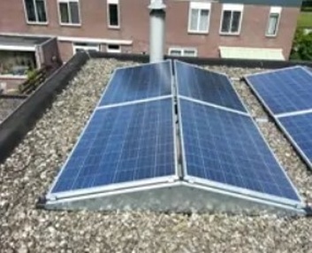

Op het moment ben ik bezig met een nieuw tuinontwerp inclusief nieuwe overkapping. Op dit platte dak wil ik graag zonnepanelen in oost-west opstelling plaatsen (zo'n "dakje"), maar ik kom nergens concrete (praktijk) voorbeelden tegen van hoeveel ruimte zo'n opstelling nodig heeft. Ik heb de luxe dat ik de afmetingen van het dak zelf kan bepalen, maar aangezien ik ook nog wat tuin over wil houden wil ik het dak zo klein mogelijk houden.
Laat ik van een standaardmaat voor zonnepanelen uitgaan: 165cm bij 99 cm. En ik wil 8 panelen oost-west plaatsen zoals op onderstaande foto maar dan nog eens zo'n blok van 4 panelen tegen de korte zijde aan. Hoe breed/lang zal mijn dak dan minimaal moeten zijn?
Als ik van mijn eigen aannames uitga dan zal de constructie ruwweg 2 meter breed zijn; de panelen zijn een meter breed, staan iets onder een hoek maar er zit ook wat ruimte tussen de panelen. Of zit er een constructie onder die meer ruimte nodig heeft?
Los van hoe groot de constructie is waar de panelen aan bevestigd worden lees ik e.e.a. over "no go zones" van 0,5m tot 1m rond deze panelen, maar zijn die heel veilig ingestoken of is dat écht waar ik minimaal rekening mee moet houden? Dan kom ik al gauw op een breedte van minimaal 3 meter uit (2m + 2 x 0,5m) en in de lengte (4x165cm + 2x50cm) = 7,6m.
Zit ik met deze berekening in de goede richting of heb ik meer/minder ruimte nodig?

Afstand tot rand ongeveer zelfde als hoogste punt van zonnepanelen.
Zonnepanelen op oost west hebben als voordeel dat je makkelijker je eigen verbruik kan opwekken. Heb je al eens aan betonvoeten gedacht?
Met 10-15 graden hoef je amper ruimte te houden tussen de panelen - let wel op dat je ze hoe platter hoe vaker moet schoon maken.
Ps, zonnepanelen heb je in veel maten...
Standaardmaat 165 x1 ...
Breedte van dak bij 8 panelen is 2x100 +2x20cm (10°) of 2x30 (15°) =240-260 cm
Lengte zou 4x165 + 40 tot 60 = 700-720 cm
Als je meer vierkant dak wilt (zonnepanelen in portrait)
2x 165 +2x 0.35= 4m
4x1 + 0.7 = 4.7m
