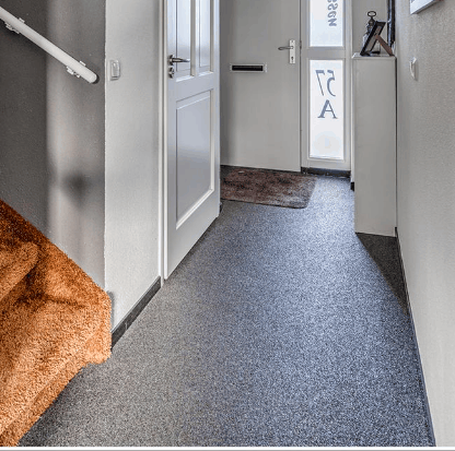

Ik heb onlangs een huis gekocht en wil graag vloerverwarming.
Nu ligt er helaas steentapijt op de hele onderverdieping.
Het infrezen zou in het steentapijt moeten kunnen, maar het probleem is dat de vloer best hoog ligt tov de drempels, vanaf de vloer 2 cm onder de achterdeuren en 1 cm tot onder de voordeur.
Het advies was om keramische tegels te leggen, en dan red ik volgens mij niet met de voordeur en twijfel zelfs met de achterdeuren...
Afbeeldingslocatie: https://tweakers.net/i/WI_TFsPDvc23cV3o3LCVxELEZ7s=/full-fit-in/4000x4000/filters:no_upscale():fill(white):strip_exif()/f/image/SLLARa043EOARHfwBwtep8Kk.png?f=user_large
Nu sta ik voor het dilemma, vloer verwijderen laten, schijnbaar is dat erg kostspelig?
Of zou er een andere mogelijkheid zijn? als 2 cm genoeg zou zijn, zou ik mss de voordeur wat in kunnen korten?

Zoek eens op vloerstripper huren bij de bekende verhuurbedrijven. Ik heb zelf geen ervaring met het apparaat, maar het schijnt goed te werken om steentapijt te verwijderen. Je kunt dit ook laten doen als het oppervlak te groot is om zelf mee aan de slag te gaan (en dan gebruiken ze dus zo’n apparaat).
Verwijderen lijkt me namelijk beter dan iets eroverheen leggen, maar dan moet je meteen alles weghalen op de hele verdieping. Zou iets als gietbeton of epoxy een alternatief voor je kunnen zijn ipv keramiek?
Deur inkorten kan natuurlijk ook, maar dan moeten de drempels hoger en dan is de inloop misschien te hoog? Lijkt me niet de fraaiste oplossing. Denk ook aan je binnendeuren, drempels, opstap naar trap, hoogte van keuken etc.

Ik zou niet korte maar lange termijn denken en dan toch het steentapijt eruit slopen.
Onder je voordeur zit een dorpel, ga je die dan een cm of wat ophogen als je die deur inkort of ga je tegen de kopse kant aankijken van je nieuwe vloer?
Hoe zit het met de weldorpel op de voordeur of accepteer je de kans dat er eventueel regenwater binnenkomt bij een flinke bui?
FFies een beginnetje zoeken of eentje maken met een vuistje en een puntbeitel. Boorhamer kopen en/of huren, platte beitel erin en gaan.
Ja het is een bak werk maar wel voor de lange termijn. Als je nu al twijfelt en de twijfels worden straks werkelijkheid rol je misschien van het één in het ander en is er geen weg meer terug.

Enig idee hoe het zit met de isolatie onder je vloer?
Als dat enkel wat beton is zal dat niet best zijn en blijf je maar stoken met je vloerverwarming zonder het warm te krijgen...
Misschien is het juist het beste om de complete vloer er uit te halen en volledig opnieuw op te bouwen.
Meteen flink isoleren en zorgen dat je op de juiste hoogte uitkomt.
Wel een berg meer werk dan even infrezen, vloer er in en deur afzagen, maar misschien ook wel de beste manier om het aan te pakken.
Beter nu goed doen dan straks een slechte verwarming en het nogmaals aan moeten pakken.
Dan zal je alsnog alles eruit moeten halen.
Dan heb je spijt dat je dit niet meteen gedaan hebt en kost het dubbel geld.

Schijnbaar 'gewoon' een niet (lees: amper) geïsoleerde plaatfundering uit 2007 ... Blijkt nú ineens :*)

@FoundYa Ik denk dat je het beste even éérst de bouwtekeningen van het huis kunt gaan opvragen (als je die nog niet hebt) en vervolgens pas gaat bepalen wat er mogelijk is. Bij je gemeente hebben ze die tekeningen ook voorhanden als het goed, dus daar zou je ze sowieso moeten kunnen ophalen / opvragen. Belangrijkste om te weten is dát wat er onder je betonnen fundering als isolatie neer gelegd is voordat de plaatfundering gestort is.
Kun je ook wel achterhalen door midden in een ruimte een gat te boren en vervolgens te kijken wat er in welke volgorde naar boven gehaald wordt door de boor, maar..... Da's destructief werken terwijl dat waarschijnlijk niet eens nodig is.

Normaal gesproken draaien achterdeuren naar buiten open, dus dat zou geen probleem moeten zijn.
Daarnaast zou ik de vraag stellen waarom je de gang wilt verwarmen. Geen verblijfsruimte, dus veel 'verloren' warmte, ook omdat je een open trap hebt. Misschien dat een radiator met thermostaatkraan een betere oplossing is, als je bijvoorbeeld om bepaalde momenten toch wilt verwarmen.
In het ergste geval kun je de draairuimte van de deur laten voor wat het is (niks infrezen daar) en een aanzet maken met een schuine tegel

Ik neem aan dat je een grindvloer hebt (steentapijt klinkt wel heel Vlaams). Dan is het makkelijkste om met zo'n soort schraapmachine alles eraf te rijden. De laag is vaak ook niet zo heel dik, misschien een centimeter. Soms zelfs minder. Als je iets eroverheen wil plakken, haal het alsjeblieft weg. Dat laten zitten kan alleen maar problemen opleveren als de boel toch niet wil hechten op die grindvloer.
Maar waarom zou je buitendeuren inkorten? De achterdeur draait meestal naar buiten, dus heeft geen last van een vloer binnen. Alleen de voordeur niet. Daar kan je dan met L-profieltje de vloer stoppen zo'n beetje bij het toilet en een schoonloopmat tegenaan leggen. Dan hoef je niks aan de voordeur te doen.

De schraapmachine kan ik alleen huren als bedrijf zijnde, dat zitmachientje, en de andere een tapijt, vinyl etc verwijderaar zou absoluut niet geschikt zijn gaf men bij boels aan.
  • Eivogel1985
  • Registratie: Augustus 2021
  • Laatst online: 23:17
Wat eerder gezegd is, als het grind nog goed vast zit kan er in gefreesd worden. Jammer genoeg kan dit slecht bepaald worden waardoor er in de regel gekozen wordt om te verwijderen. Zo heb ik ter voorbereiding van infrezen ook de keuken en bijkeuken ontdaan van grind met de boorhamer op beitelstand en een brede tegelbeitel. Dit kan prima zonder schade, als je met beleid werkt. Bij mij zaten er plavuizen onder, die bleven heel. Op de plek ken waar het grind rechtstreeks op zsndcement was gestort was wel behoorlijk werken, veel tijd aan kwijt geweest.
  • FoundYa
  • Registratie: September 2020
  • Laatst online: 01-05-2025
Eivogel1985 schreef op zondag 16 oktober 2022 @ 23:54:
Zoals ik begrepen heb van de vorige eigenaar ligt alles op de originele vloer. De complete onderverdieping..
