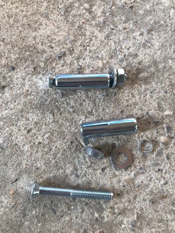

Het werd geleverd met deze bouten, maar ik heb geen idee hoe ik deze dien te gebruiken:
Afbeeldingslocatie: https://tweakers.net/i/1mW92hMNpr67dRKL8X6TRTXsThw=/x800/filters:strip_icc():strip_exif()/f/image/XBxsbMDEu5PdpaetYILBnGRA.jpg?f=fotoalbum_large
Mijn vraag hoe dien ik deze te gebruiken? Ik kan natuurlijk ook reguliere bouten met pluggen kopen, maar dat betekent weer extra kosten.

Korte check: welk materiaal is jouw wand? Steen, gipsplaten, hout, beton etc? Niet alles is geschikt.

nachtnet schreef op woensdag 12 oktober 2022 @ 16:22:
De muren bestaan uit kalkzandsteenblokken.
  • ThinkPad
  • Laatst online: 22:16
Ik zou even kijken wat ze bij Fischer adviseren qua pluggen/schroeven voor kalkzandsteen. Die keilbouten kon wel eens voor barsten in de blokken kunnen gaan zorgen.
  • significant
  • Laatst online: 20:57
Dan zou ik persoonlijk niet met keilbouten werken. Dat trekt kapot en met beetje pech ligt alles eruit na aanbrengen van een belasting.

  • Registratie: Juli 2018
  • Laatst online: 16-08 23:51
Iedereen bedankt voor hun feedback! Ik ga eens kijken wat Fischer heeft.

kalkzandsteen gaat prima met keilbouten, gips/ytong blokken zijn veel zachter en gaan wel barsten
  • Asterion
  • Laatst online: 22:41
Keilbouten wil je eigenlijk zo weinig mogelijk gebruiken..
Er komt een enorme spanning op je materiaal te staan waarin je het bevestigd.
Beter gebruik je chemische verankering met behulp van een draadstang.
  • slagroomsoes
  • Registratie: September 2021
  • Laatst online: 17-08 12:55
Of gewoon goede pluggen (lees: geen rommel uit de eurobakken van de bouwmarkt).

slagroomsoes schreef op donderdag 13 oktober 2022 @ 07:06:
Altijd een goed idee, maar laten we wel wezen; dit blijft met alles hangen. Zo'n koffer is groot maar weegt net niets.

  • hijissegek
  • Registratie: September 2015
  • Laatst online: 16-07 16:19
Keilboutenzijn prima te gebruiken voor kalkzandsteen.
Een chemisch anker is in vele gevallen beter, maar voor 2 ophangpunten redelijk overpriced/overdreven.

als je echt bang bent togler aligator pluggen gebruiken.
nadeel erg duur. plug komt er nooit meer normaal uit je muur,
houtdraadboutje kan er wel uit. doe maar schroef m6 in plug m8.
