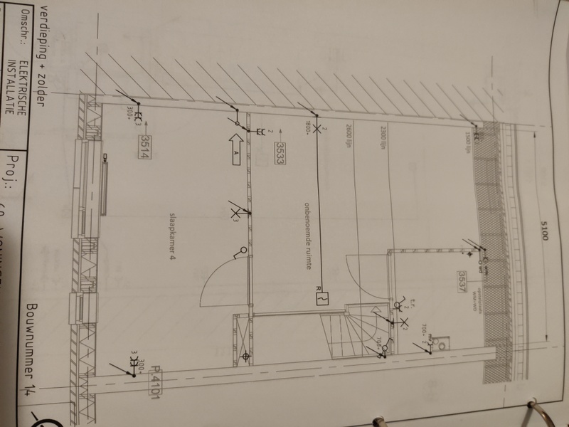

Ik ben sinds deze week eigenaar van een nieuwe woning en wil een muurtje weghalen op de 2e verdieping.
Het gaat om de muur tussen slaapkamer 4 en de onbenoemde ruimte op de volgende tekening:
Afbeeldingslocatie: https://tweakers.net/i/_2d_r5buPYt6Nm2xZI75QG1Yh-E=/800x/filters:strip_icc():strip_exif()/f/image/XLecQoWyjhdxF6Iqi46tNWBK.jpg?f=fotoalbum_large
Ik zie nergens iets van een legenda dus weet niet of dit op basis van deze tekening te zien is. Iemand die op basis van deze tekening kan zien of het een draagmuur is?
Alvast bedankt!

En hoe is de plattegrond van een verdieping lager?
Als zo'n muurtje daar ook staat, is de kans groter dat het een draagmuur is.

AldoRaine schreef op woensdag 12 oktober 2022 @ 14:45:
Hallo mede tweakers,
Alvast bedankt!
Daar zijn alleen de buitenmuren dragend.

Lichte scheidingswand, doet niks. Renvooi staat op de bouwkundige tekenset, meestal bij de begane grond of een los blad.

Bedankt! Ook al 2 buren met hetzelfde huis gesproken die de muur niet hebben dus hij gaat er hier ook uit.
