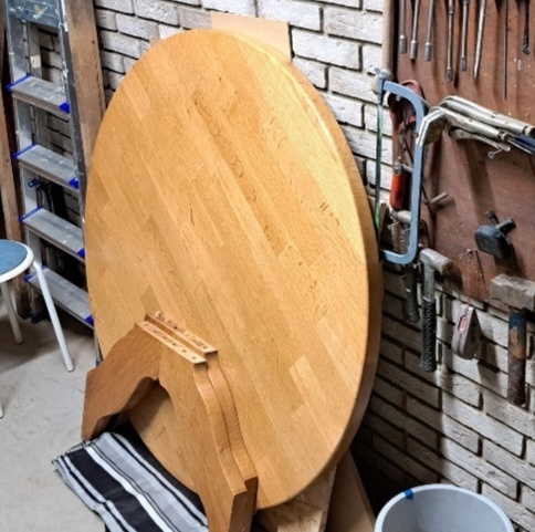

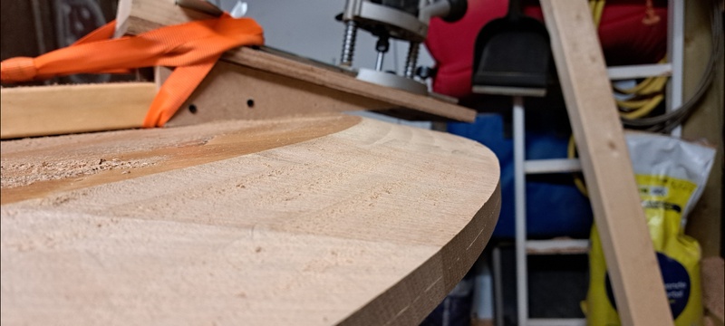

Hoi mensen,
Wij willen graag een nieuw en degelijk rond tafelblad. Een nieuw, kant en klaar, tafelblad kost een rib uit je lijf tegenwoordig dus ik ga het zelf proberen. Onlangs op marktplaats een oerdegelijke oude eikenhouten tafel gescoord met een diameter van 120 cm en 4,5-5 cm dik:
Afbeeldingslocatie: https://tweakers.net/i/Uv2TWP9Nc2AbyrGP048tgdH_Ma8=/full-fit-in/4920x3264/filters:max_bytes(3145728):no_upscale():strip_icc():fill(white):strip_exif()/f/image/Hfb5YP6kRVhLJ20iiaMGpgCT.jpg?f=user_large

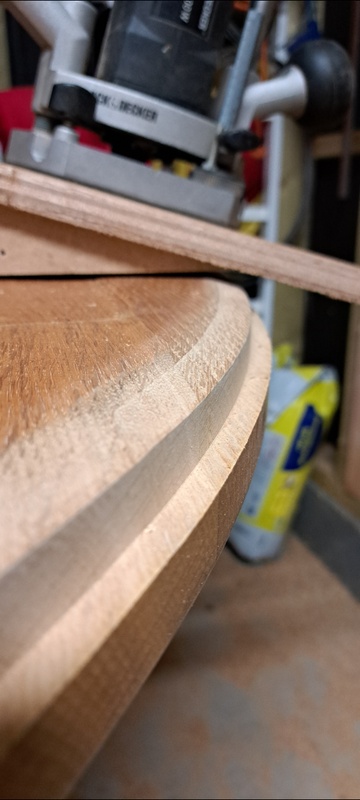

Op het YouTube filmpje heeft de houtbewerker twee mallen gemaakt, dit lukt mij ook nog wel. Restjes mdf genoeg. Maar welke freesjes gebruik je voor de bewerkingen?

Je zult een frees moeten vinden die ondersnijdt. En dan zonder centerpunt, want die trekt sporen als je gaat verjongen. Wat heb je zelf al gezocht?

Ik weet niet hoeveel mm. je van het blad áf wilt gaan halen maar volgens mij ben je sneller klaar als je met een excentrische schuurmachine aan de slag gaat waarbij je tijdens meerdere sessies een steeds kleinere korrel gaat gebruiken?

Ik heb mijn blad met iets van 25mm gedaan. Met 5-10mm overlap doe je dan ~2cm per baan. Tafelblad van 2m is dan 100 banen.
Zoiets:
https://www.ecotools.nl/h...-mm-met-ondersnijder-3599
Het viel mij alles mee. Werkbankblad van balken gemaakt en daarna gevlakt.
Zorgvuldig een slede maken en alles stabiel/vast leggen en dan gaan.
Was een van de makkelijkste klussen met de bovenfrees.

@G-addict
Je kan van multiplex een soortconstructie maken waardoor je een vlakke basis hebt om je bovenfrees op te zetten.
Deze schuif je dan steeds een stukje op tot je helemaal rond de tafel bent.
Afbeeldingslocatie: https://tweakers.net/i/Sp0VSaLdQhmb_dlzPJ2NpkzG4b8=/800x/filters:strip_icc():strip_exif()/f/image/9UaCpBC1WMU3Ssn9R8RXVE3S.jpg?f=fotoalbum_large
Je moet dan 2 plaatjes maken die mooi om de tafel heen vallen, en een plaatje met een gat in het midden waar je bovenfrees dan in past.
Het is aan te raden de kopieerring te gebruiken zodat je niet dit gat verder uitfreest.

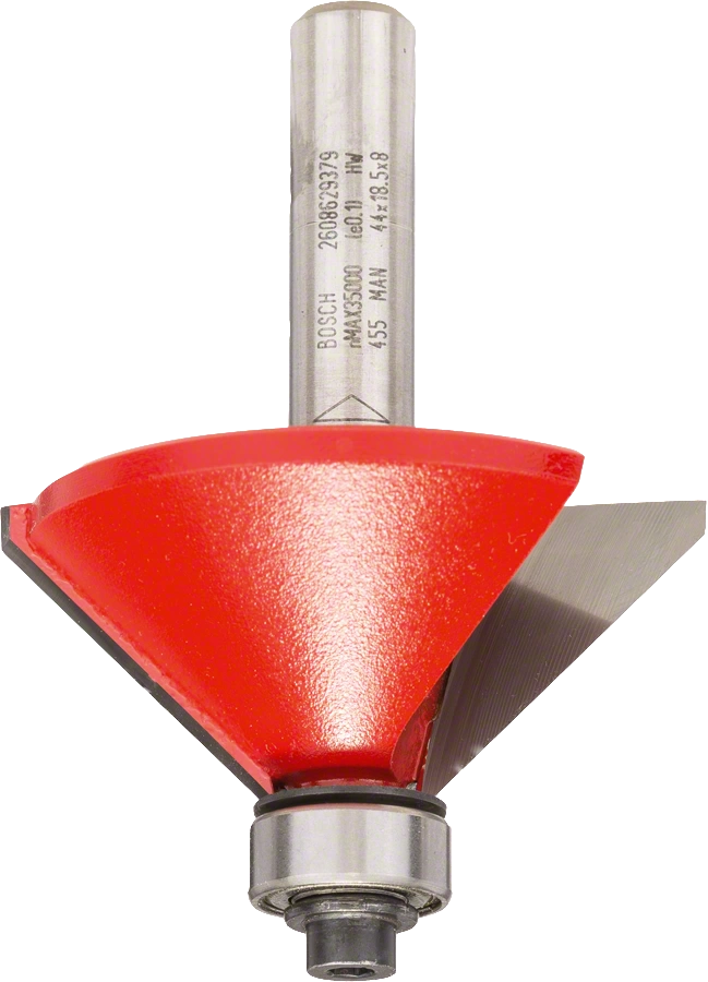

Bij een grote verjonging zou ik even uittekenen hoever je wil gaan, met de elektrische schaaf het grove werk doen en met een bandschuurmachine het laatste stukje. Dit vereist wel enige ervaring met houtbewerking.
Als het maar een kleine verjonging is, gewoon een 45 graden frees in de bovenfrees en gaan met die banaan. :+
Afbeeldingslocatie: https://www.bosch-professional.com/nl/nl/ocsmedia/198903-82/product-image/720x410/expert-for-wood-45-graden-fasefrees-2867788.png

Eigenlijk is de jig die ik daar even geschetst heb praktisch hetzelfde als in het filmpje. (die ik na jouw reactie wel bekeken heb)
Eigenlijk post de TS dus het antwoord op zijn eigen vraag.
Kwestie van een mal/jig maken en een goede frees lenen/kopen/huren.
@G-addict
Een Bosch blauw GOF 130, gaat dat wel kunnen.
Niet in 1x de hele diepte doen, maar in 2 of 3 keer doen is beter omdat je dan meer controle hebt over het resultaat. Kans op happen is dan minder en je machine is een stuk beter in de hand te houden.

Je zou er voor kunnen kiezen om een 45graden randje aan de tafel te maken, dat geeft een wat 'lichter' aan de tafel, wat minder "groot-blok-hout=tafel"-vibe van vroeger. Let op: Deze bit kan jouw machine (de meeste trouwens) NIET aan om in 1x te doen. Eerst doe je een klein schuin kantje, daarna steeds een beetje meer, ~3-5mm tegelijk eraf halen. Luister goed naar je machine, tenzij je halverwege de magic smoke wilt ervaren.
Afbeeldingslocatie: https://www.bosch-professional.com/binary/ocsmedia/optimized/full/o198903v82_2608629379_bo_pro_u_a_1.webpAfbeeldingslocatie: https://www.toolnation.nl/media/catalog/product/cache/4121b81de6922a7fd106c075405f2894/imp/ort/D-09547_C1C0.jpg

Zoals al eerder gezegd een bovenfrees met ondersnijder heb je nodig (al kan het ook zonder ondersnijder, maar dan moet de sleuf van de mal onnodige groot worden), ecotools heeft prima frezen voor goed prijzen. Ik gebruik ze hier ook.
Let wel op de schacht van je machine zodat je de juiste besteld. En let op hoe groter de diamter van de frees (snijgedeelte) des te kleiner de diepte die je bij elke stap kunt gebruiken. Dit is natuurlijk afhankelijk van je machine, maar gezien je startpost zal het een hobby machine zijn. Neem de tijd en beter wat minder diep frezen met af en toe rust, dan dat de frees,het hout of je machine verbrand ;)

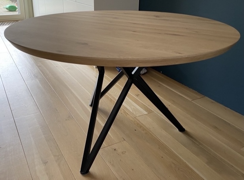

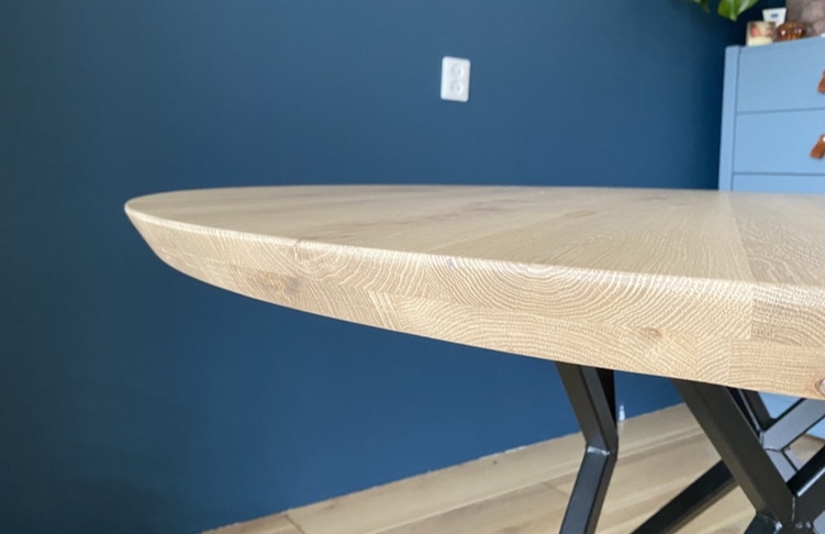

Dit is wel heel herkenbaar. Eerder dit jaar heb ik zelf ook een ronde eiken tafelblad gekocht via marktplaats met de bedoeling om hier ook de randen te verjongen.
Allereerst heb ik dit geprobeerd met een schuurmachine. Geloof me, dat is echt niet te doen tenzij schuren een hobby van je is en je er dagelijks wat uren in wilt gaan stoppen ;)
Uiteindelijk heb ik het, met behulp van de zaagtafel van mijn zwager en mijn zwager zelf, toch voor elkaar gekregen.
Daarbij hebben we het blad van de zaagtafel op 45 graden gezet en de geleider op de juist afstand ingesteld. Verder hebben we nog een extra balk in de breedte van de zaagtafel gemonteerd (vastgeschroefd) als extra geleider waardoor de tafel eigenlijk klem ligt tussen 2 geleiders. Vervolgens hebben we de zaag op de laagst mogelijke hoogte gezet en dan met zijn 2en (allebei tegenover een geleider) de tafel langs het zaagblad geleid zodat deze rondom een klein stukje gezaagd werd. Vervolgen de zaag een stukje hoger gezet en daarna weer hetzelfde gedaan. Dit proces hebben we ongeveer 4-5 x herhaald totdat we de gewenste verjonging hadden. De zaag werd wel goed heet dus lieten we tussendoor wel even afkoelen maar al met al waren we met het zagen zelf zo’n halfuur bezig. Je krijgt geen schone zaagsnede dus daarna ben ik nog wel even aan de gang gegaan met schuren om het glad te krijgen, daar ben ik langer mee bezig geweest dan het zagen zelf. Wat wel heel belangrijk was in het hele proces was om de geleiders goed af te stellen om aan de gewenst verjonging te komen. Neem daar echt de tijd voor en denk er goed over na.
Heel stom ik ben tijdens de werkzaamheden compleet vergeten foto’s te maken 8)7 . Ik heb wel een tekening gemaakt ter illustratie van de werkwijzen en wat foto’s van het eindresultaat:
Afbeeldingslocatie: https://tweakers.net/i/8sRXMQrlAT7oHIDwyp0_BGBfvAs=/800x/filters:strip_icc():strip_exif()/f/image/nGWEzWGK1BUKTBIxkLlHFCdq.jpg?f=fotoalbum_large
Afbeeldingslocatie: https://tweakers.net/i/_hfRMaS3iABnYDrrLn23KbxsWdA=/full-fit-in/4920x3264/filters:max_bytes(3145728):no_upscale():strip_icc():fill(white):strip_exif()/f/image/LdZ5lP5jILE2ThexUN2UQLLL.jpg?f=user_large
Afbeeldingslocatie: https://tweakers.net/i/RbCKKkAsd0_YzTvbTqslQ6Y9E_w=/800x/filters:strip_icc():strip_exif()/f/image/YgEv3LYi49z3YEZiBVAnyLVf.jpg?f=fotoalbum_large
Afbeeldingslocatie: https://tweakers.net/i/pA0_1wwuMSkDiwDEKg4GMvCW5KU=/full-fit-in/4920x3264/filters:max_bytes(3145728):no_upscale():strip_icc():fill(white):strip_exif()/f/image/pdH0hulp2YuOO1d7A3Ofxaas.jpg?f=user_large
Hopelijk heb je hier wat aan :)
Edit: misschien wel handig om er nog bij te vermelden dat het blad dus van onderaf naar boven toe is gezaagd. Het zaagblad stond dus 45 graden naar links toe als je naar de tekening kijkt.

Dank je. Was zelf ook erg blij met het resultaat. Eigenlijk was mijn blad een kopie van die van jou voordat ik eraan begon (ook de lak die erop zat).
Tafelpoten heb ik niet zelf gemaakt maar online besteld. Zien er heel mooi uit maar achteraf niet praktisch. Doordat het 3 poten zijn steken deze tov het blad vrij ver uit waardoor je best veel beenruimte verliest. Ander nadeel van die 3 poten is dat op de plekken waar geen poot zit de tafel best onstabiel was. Als je op de tafel leunde bij het opstaan voelde je deze een klein beetje kantelen. Niet handig met kinderen…
Bij gebruik van de tafel kwamen we er (helaas) ook achter dat het blad (140cm) voor ons gewoon te klein was in dagelijks gebruik dus afgelopen zomer heb ik hetzelfde project opnieuw gedaan maar dan met een blad van 160cm. Bij deze tafel ook een ander onderstel gemonteerd (met 4 poten). Moet zeggen toen ik dat onderstel ging ophalen dat ik niet had verwacht dat de tafel heel stabiel zou zijn maar het tegenovergestelde is waar. De tafel is juist heel stabiel en de poten zitten totaal niet in de weg zoals bij het vorige onderstel. Zelfs met 8 man aan tafel was geen probleem.

Vanmorgen begonnen met de voorbereidingen.
Het middelpunt van de tafel was aan de onderkant al zichtbaar, hier had de producent al een gat geboord.
Twee mallen gemaakt, een om de tafel echt rond te frezen en een om de tafel te verjongen.
Helaas is de bestelde frees nog niet binnen, maar ga toch al wat proberen straks als proefstuderen.
Afbeeldingslocatie: https://tweakers.net/i/RqUl6LOkvT_wNLZHQNnhydQWBVo=/800x/filters:strip_icc():strip_exif()/f/image/f6Teb3dtRmjAW4Ooiq9k7peB.jpg?f=fotoalbum_large

Valt eerlijk gezegd niet echt tegen. Een paar aandachtspunten in de gaten houden, en na het frezen even goed schuurpapier kopen.
Afbeeldingslocatie: https://tweakers.net/i/qWmPa-OD3S-C5rbQTDrkTs2pNNA=/x800/filters:strip_icc():strip_exif()/f/image/9Pahqpujdx3BOyTxSodxsymF.jpg?f=fotoalbum_large
De 600W black & decker frees vliegt er vlotjes doorheen, het zal dus geen eikenhout zijn?

Het is weer even geleden. Maar even een update. Het frezen en schuren zit erop, het is tijd om de tafel af te gaan lakken.
