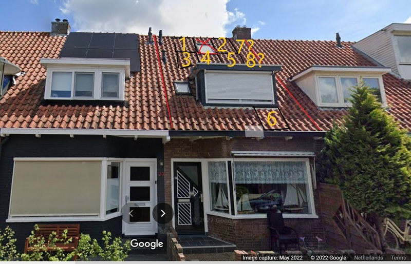

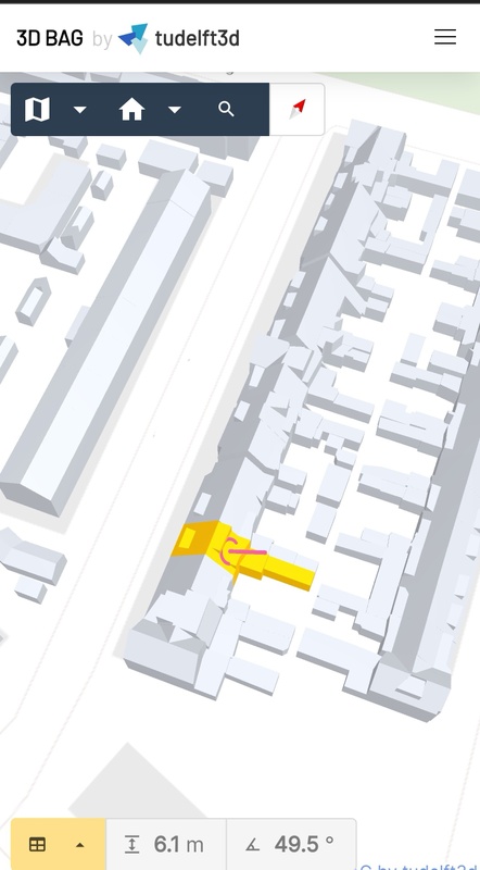

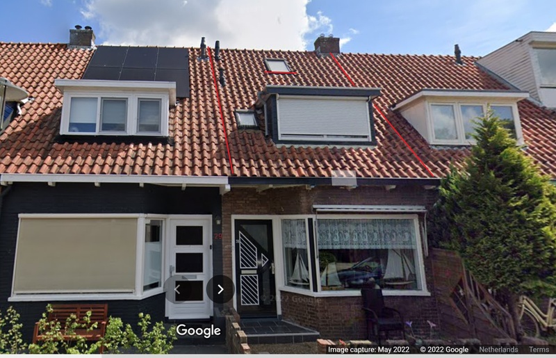

Beschikbare (dak)ruimte
Als ik via Google Maps zowel dak voor als het dak achter meepak kom ik op ca 20m2 uit. Maar dat is inclusief dakkapel voor en achter. Pak ik alleen het dak voor gelegen op het westen is het ca 10-12m2 bruikbaar.
Voor is gericht op west, achterdak op het oosten. Zoals te zien op de luchtfoto pakt ie minder opbrengst mee dan het deel voor. Achter is er bovendien een dubbele dakkapel op elkaar geplaatst. Ik vraag me af hoeveel bruikbaar dakoppervlak ik overhoud. Plus de draaglast/capaciteit van de uitbouw op het dakkapel is mij niet bekend.
Heeft het nog nut om voor het kiepraampje eruit te halen? Er is genoeg lichtinval door de dakkapel voor en achter. En het slokt wel de ruimte op voor een extra paneel. Het is in elk geval niet de meest ideale lay out die de buren wel hebben. Die hebben geen schoorsteenpijpjes en dakraam in de weg zitten.
Schaduw
Genoeg harde schaduw zoals te zien door de dakkapellen op de woning zelf en van de buren. Ik zie tussen de dakkapel voor en de rand maar plek waar mogelijk 1 los paneel kan. Maar op elke andere plek pak je minder opbrengst.

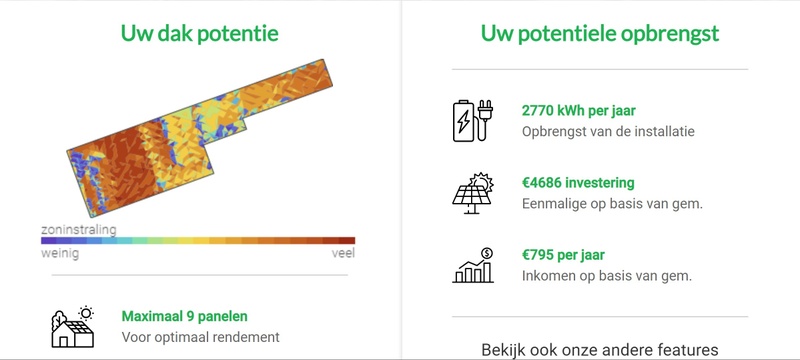

Zou ik de dakkapel voor en achter kunnen verzwaren zodat er een hellend onderbouw op kan voor meer panelen als uitbreiding? Het geeft meer ruimte in huis, maar blokkeert een simpele lay out behoorlijk. Zonder legplan is het mij niet duidelijk hoe de ene pv montagebedrijf er tien denkt kwijt te kunnen. Plus geeft werken met optimizers op een west/oost opstelling de beste efficiency / opbrengst? Ik heb nu 1 dak vol liggen met 9 panelen op zuidwest. Hoe meer optimizers hoe duurder het systeem en hoe meer stuk kan / vervangen moet worden op termijn lijkt mij.

Ik heb zelf een kapot gewaaid raampje van plastic eruit gehaald en de dakbalkjes en panlatten aangeheelt.
Als je het raam kan missen zou ik je dak herstellen en vol leggen met panelen.
Op de kant van de foto's zou ik boven de dakkapel dus volleggen en op een gewone string omvormer aansluiten. Eventueel onder de dakkapel ook, maar die met Tigo of gelijkwaardige optimizers erbij.
Dit los van wat je eventueel op de andere kant gaat doen. Dat is nu niet duidelijk genoeg.
