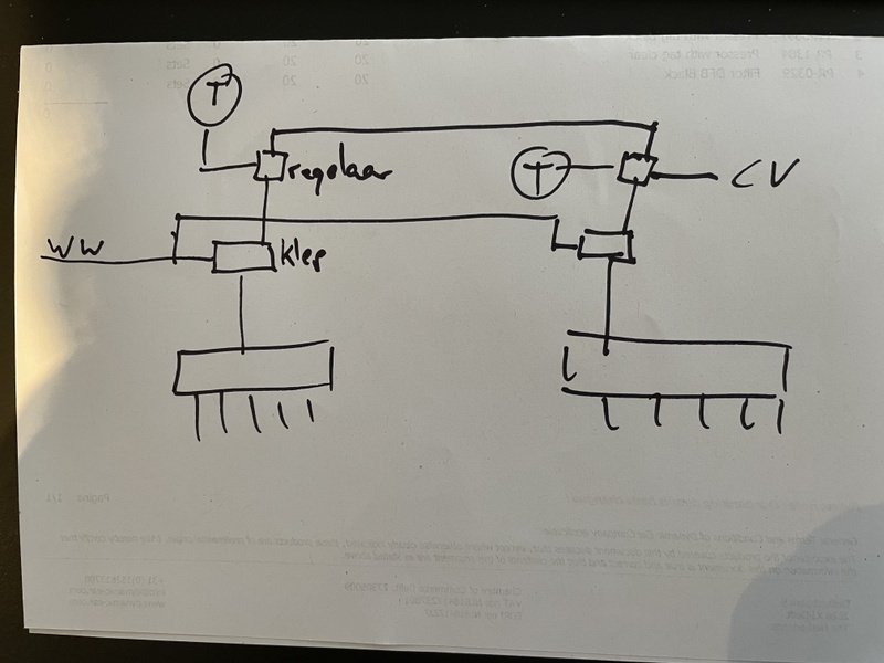

Ik heb een soortgelijke situatie (maar dan 2 open verdelers) opgelost door 2-weg kleppen met eindsignaal te installeren.
Die staan parallel aan de CV ketel. De regeling van de kleppen echter in serie.
Dus als een van de twee thermostaten vraag heeft (of beide) dan gaat de ketel aan.
Afbeeldingslocatie: https://tweakers.net/i/YNZ1UQ6l2Zv6aecOOJFvyvF6RMQ=/800x/filters:strip_icc():strip_exif()/f/image/Hh45C7jl0GKNftNLpkbBhzRo.jpg?f=fotoalbum_large
Hoe hoog (laag) wordt je watertemperatuur in je vvw? Als die bijv 35 graden wordt, dan kom je met standaard radiatoren boven niet ver.
