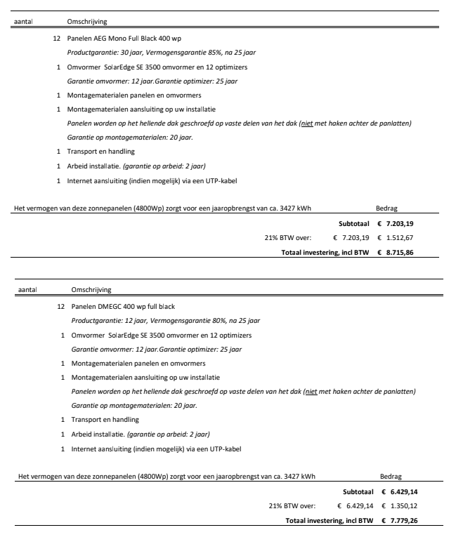

Geachte tweakers,
Mijn ouders willen graag zonnepanelen. Door de gekte in de markt is het zeer moeilijk om offertes op te vragen, echter er heeft één partij gereageerd. Deze partij heeft de volgende offertes uitgebracht:
Afbeeldingslocatie: https://tweakers.net/i/Yzyts1dbS9HRtdewEi-U7BhhzrU=/full-fit-in/4000x4000/filters:no_upscale():fill(white):strip_exif()/f/image/TF8OdXHdKKxQnixomiP9ngVJ.png?f=user_large
Wanneer ik kijk naar deze offertes en mijn eigen offerte van een jaar geleden, dan kreeg ik voor 9500,- 20 panelen (ook AEG). Mijn vragen, wat vinden jullie van de offertes en zijn de prijzen in een jaar tijd zo drastisch gestegen?

Ik vind het niet zo'n heel gekke prijzen.
SolarEdge systeem, goede panelen, geschroefde dakhaken. Op de offerte ziet het er veelbelovend uit.
De prijzen zijn momenteel grillig, bijna alle onderdelen zijn wel een stukje duurder geworden afgelopen jaar.
Heb je zelf ook een SolarEdge systeem met geschroefde dakhaken?

Nee, ik heb 10 APS micro inverters (YC600) en de panelen werden gelegd op een plat dak met van der Valk montagesystemen.

Goede panelen? Niet mee eens… AEG is een “sticker”licentie- merk.
Ik kan en lever ze soms ook, als
Men deze wilt hebben, maar “goed”? Ik zou ze niet kopen.
De prijzen zijn idd flink gestegen. Laatste half jaar 25-35% (uitlopend tot nog meer bij concurrentie)

@Stef87 , welke zou jij dan leveren?
En zijn er zoveel problemen met die AEG panelen? Ze bieden wel 30 jaar garantie.

Het is natuurlijk wat je definitie is van goed, nee het is niet te vergelijken met een Sunpower, REC of Solarwatt, maar het is ook niet onderkant markt, gewoon doorsnee.
Ik hoor om me heen uiteenlopende prijzen, soms tot wel € 600,- per paneel voor een standaard installatie. Men verwacht dat de prijzen nog wel wat meer gaan stijgen met de nieuwe btw vrije regeling voor pv.
