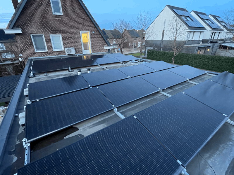

Huidige situatie:
18 panelen 270 op solaredge 5000 omvormer op O (lag er al bij aankoop, installatie van 2018)
Die levert rond de 5 MW per jaar op (5.07 YTD)
In maart heb ik de eerste 12 panelen (Jinko N-type 355) op Z (ZZW) gelegd in 3x4.
Die zitten aan een Growatt 4200 TL XE verdeeld over 2 strings.
Begin juni heb ik daar een rijtje van 4 bijgelegd (370) en aan 1 van de 2 strings geknoopt.
Daar ligt wat ruimte tussen vanwege twee dakdoorvoeren van keuken en MV kantoor.
Het is momenteel dus 1 string van 6x355, en 1 string van 6x355 en 4x370.
De set topt nu alleen op de 2-3 topweken van juni iets af voor enkele uurtjes.
Naar verwachting zal ook die PV nu ca 5 MW op moeten brengen.
Afbeeldingslocatie: https://tweakers.net/i/xWaj3Hm5lSEBjheD1gFQkZbRFxc=/x800/filters:strip_icc():strip_exif()/f/image/ldqLBgnotWXgB2VBl14tAu2M.jpg?f=fotoalbum_large
Ik zit nu met het idee om er 4 (of 6) panelen bij te leggen, maar dan als het even kan zonder er weer een nieuwe omvormer te moeten bijhangen, of de huidige te vergroten. Daarbij loop ik weer tegen een doorvoer aan, (MV toilet) dus ik moet er dan 2x 1x2 bij leggen
Nu was het plan dat ik heel de boel demonteer, en er 2 rijen 2x5 OW van maak. Dit ook met het oog op de installatie van WP en WPB. Dan heb ik hopelijk na het salderen wat meer aan mijn opbrengst op W.
Helaas ontkom ik ook dan niet aan een onderbreking vanwege de doorvoeren, dus dat wordt best nog wel een gepuzzel, want eigenlijk wil ik mijn huidige vd VALK Pro legsysteem daar voor hergebruiken.
Mijn hoofdvraag is eigenlijk: kan ik 20 (of 22) panelen OW gewoon op die omvormer aansluiten?
10 panelen O op 1 string, 10 panelen W op de andere.

Heb de boel omgebouwd en de string opnieuw ingedeeld.
Afbeeldingslocatie: https://tweakers.net/i/T30zmgjxi4mb2OuXNEeS4VXChec=/800x/filters:gifsicle():strip_exif()/f/image/Ok0xWKLEXCw4mAcwBtx9mb8C.gif?f=fotoalbum_large
De voorste 12 panelen zijn nu 1 string; de achterste 8 ook samen 1
Vooraan 12x355 die blijven op de 4200TL-XE
achteraan 8x370, die gaan op een 3300TL-X (zitten nu nog op de 4200 2e string, maar dit zal best wel gaan aftoppen zo.
De onderlinge afstand is vanwege een dakdoorvoertje met ontluchting wat eigenlijk nog net iets voor de laatste rij staat.
