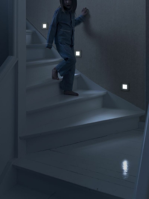

Hi Tweakers,
Ik ben momenteel mijn huis aan het renoveren en zou aan de trap graag oriëntatieverlichting plaatsen, zoals op deze foto.
Afbeeldingslocatie: https://tweakers.net/i/zH1VoOS5h7T-V1sTyJJP6BgjTXU=/x800/filters:strip_icc():strip_exif()/f/image/rgTIA49quvrINndkVPPiU2E6.jpg?f=fotoalbum_large
ik heb al wat zitten zoeken op google op slimme wandverlichting of slimme oriëntatieverlichting maar kan niks vinden zoals hierboven.
Of is er een manier om deze "domme leds" slim te maken en deze kan verbinden via Zigbee?

Dit is zeker mogelijk, ik heb dit gerealiseerd door een off-the shelf stukje tuya ledstrip onder elke traptrede te monteren.
Makkelijkste manier om domme leds slim te maken is met een smart socket, dan mis je echter wel dim mogelijkheden.

of wat ik net zat te denken, de elektriciteitkabel loopt via de garage naar de zekeringkast.
Als ergens in de kabel nu dit er tussen steek, gaat dit dan werken? Of denk ik nu te makkelijk?
Ja, daarmee kun je de verlichting aan- en uitschakelen. Dimmen of de kleurtemperatuur wijzigen gaat uiteraard niet lukken met dit relais.
Het is handig om eerst je eisen/wensen op een rijtje te zetten. Wat wil jij als je hebt hebt over slimme verlichting? Dat kan simpelweg zijn dat je de verlichting kunt schakelen. Maar kleurtemperatuur aanpassen aan het moment van de dag, dimmen, leuke kleurtjes of zelfs bewegend licht (met leds die individueel aanstuurbaar zijn) zijn mogelijk.
Voor individueel aanstuurbare leds loop je met Zigbee wel vast, je komt dan eerder op wifi uit. Zoals WLED op een wificontrollertje van een paar euro. Voorbeeld: Fully fledged Staircase implementation
