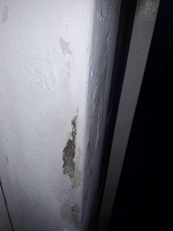

heb je een soort blaasjes op het schilderwerk voordat het gaat afbrokkelen? alsof er iets achter zit ?
zoiets als op foto of voel je vocht op het schilderwerk (beetje vergelijkbaar met vocht op de tegels, het is alleen veel sneller weg) het vocht wat van achter komt is waarschijnlijk doorslaand of optrekkend vocht en daar zou bouwkundig iets aan gedaan moeten worden. als dat is opgelost heb je ook minder vocht in de woning en dus ook minder condens op de tegels etc.
de blaasjes is meestal fase 1
Afbeeldingslocatie: https://tweakers.net/i/NLtvq08Skc689z86899Nw8e7DDg=/x800/filters:strip_icc():strip_exif()/f/image/cW7ODJDpoeTSINZSvzrUwaGq.jpg?f=fotoalbum_large
het afbrokkelen is meestal fase 2
Afbeeldingslocatie: https://tweakers.net/i/wMxyRzEF_7TGDBtD3cj43Mufh3k=/x800/filters:strip_icc():strip_exif()/f/image/41C6VsLT4Lb3c9oG4JJDEzpM.jpg?f=fotoalbum_large
