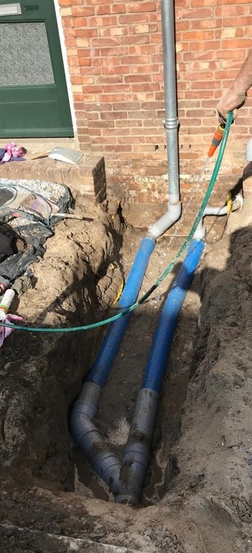

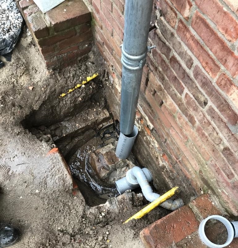

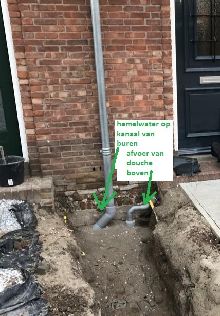

Goedenavond,
Situatie is als volgt:
Enige jaren geleden het oude riool vanaf de buitenmuur naar de weg toe vernieuwd (pvc en flexibele pijp).
De afvoerpijp in de buitenmuur stopte precies bij de buitenmuur (geen randje oid wat uitsteekt), waardoor de PVC pijp erin is geschoven. Dit is geen ideale oplossen, en eens in de zoveel tijd verstopt dat daar dus (zoals nu het geval is)
Ook binnen is het een volledig gegoten afvoer (hoe heet dit?), dus nergens de mogelijkheid om een dop oid eraf te halen in de kruipruimte om hem door te spuiten.
Volledig vervangen door pvc zou waarschijnlijk het beste zijn, maar dat is nogal een klusje. Heeft iemand nog een ander idee om dit op te lossen? Zit er zelf aan te denken om bij de afvoer die er net buiten de buitenmuur bijkomt (afvoer douche van boven) een T-stuk te maken met een dop erop, zodat ik er in ieder geval vrij gemakkelijk bij kan en het hopelijk daarvandaan door kan spuiten (maar eigenlijk is dat ook niet ideaal omdat de verstopping dus dichter naar het huis toe zit.
Wat plaatjes:
Afbeeldingslocatie: https://tweakers.net/i/x4qzi5OGYnknPEs2_piwTDH7XjA=/800x/filters:strip_icc():strip_exif()/f/image/zCa7oXsR1q11rVCiywdno4gO.jpg?f=fotoalbum_large
Afbeeldingslocatie: https://tweakers.net/i/eg-v8WO7JYjORrblsHs_OEU7eag=/full-fit-in/4920x3264/filters:max_bytes(3145728):no_upscale():strip_icc():fill(white):strip_exif()/f/image/Uq24seJffRTn5QxYNPaQTVI6.jpg?f=user_large
Afbeeldingslocatie: https://tweakers.net/i/PhIg-O8nxWtnZLEbnWJZJMoB_oc=/x800/filters:strip_icc():strip_exif()/f/image/xMP1arLHlEbsgmX0df0p04SO.jpg?f=fotoalbum_large
Afbeeldingslocatie: https://tweakers.net/i/CL6m7heMZETbYgP7zOFysOBM11A=/full-fit-in/4920x3264/filters:max_bytes(3145728):no_upscale():strip_icc():fill(white):strip_exif()/f/image/f6Nz9q5puuvRxhEjiDPq7PDM.jpg?f=user_large
Iemand een idee wat de handigste manier is om dit op te lossen (zonder de gehele pijp te moeten vervangen?)

Kun je niet voorzichtig met een beitel op een SDS boorhamer een beetje van het cement om je buis weghakken zodat er toch een randje ontstaat waar je kunststof omheen kunt schuiven?
Wel voorzichtig zijn dat je de (gres?)buis niet kapotmaakt.

Maar dan is eigenlijk de enige oplossing wat @Jorn ook zegt, wegbikken rondom de buis en een goede aansluiting maken.
(of een broyeur plaatsen op de plek die de verstopping veroorzaakt, waarschijnlijk toilet, en/of de keuken als je veel vet doorspoelt)
