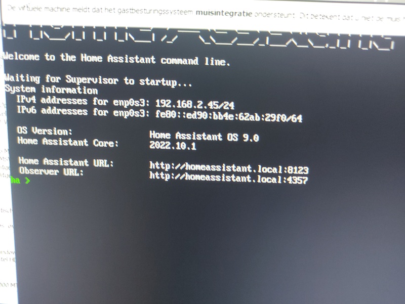

Intel NUC met windows11
Virtualbox running Home Assistant OS (laatste versie)
P1 kabel van SOS solutions
Slimme meter SAGEMCOM met DSMR 5
Baudrate 115200

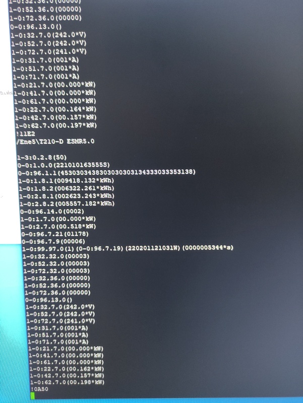

Ik heb putty gebruikt om de verbinding te testen (COM3, baud 115200) in windows, dat werkt:Afbeeldingslocatie: https://tweakers.net/i/s-dRkJY9CAPGeoNYIu8OO3iah_4=/x800/filters:strip_icc():strip_exif()/f/image/UouQTCh9iHFvMRahGWsRY3xs.jpg?f=fotoalbum_large
Vervolgens in Virtualbox de Seriele poort doorgegeven van COM3.
Daarna verder in HA
Wanneer ik DSMR integratie wil toevoegen kan ik en seriele poort(/dev/ttyS2) selecteren, het lijkt mij dat de p1 meter goed door komt. Ik moet DSMR versie 5S kiezen, ofja dat is de enige die werkt, dus daar moet ik het mee doen.

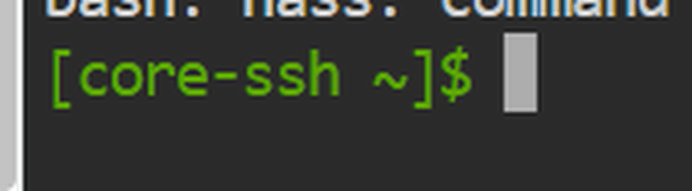

Ik heb de terminal&SSH add on geinstalleerd waarbij ik een prompt krijg:
Afbeeldingslocatie: https://tweakers.net/i/-L6g56qwhNtI9IrIZCruzvYcBKU=/full-fit-in/4000x4000/filters:no_upscale():fill(white):strip_exif()/f/image/KrhsFZlTyOC34G5CKLn4vhcP.png?f=user_large
Of ik kan de prompt gebruiken die mijn virtualbox laat zien:
Afbeeldingslocatie: https://tweakers.net/i/CtdtbHW3Fn27Wog9QJiN6aT0_BU=/800x/filters:strip_icc():strip_exif()/f/image/IZckIjYKUAsPcCh1ZCTLNznF.jpg?f=fotoalbum_large
Kan ik hier iets mee?

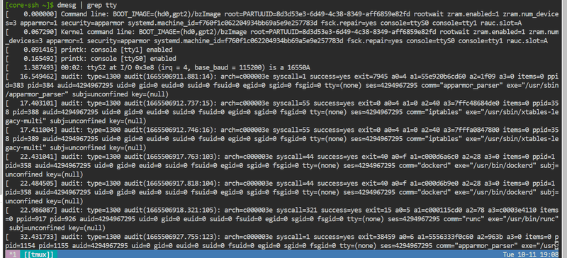

Kun je in je SSH addon het volgende commando uitvoeren?
dmesg | grep tty
3x proberen dan meten... toch?

ImDion schreef op dinsdag 11 oktober 2022 @ 09:46:
dmesg | grep tty
Dan krijg ik dit:
Afbeeldingslocatie: https://tweakers.net/i/lOCC7XC1AcHy-_n2XcMSKoA-6dI=/800x/filters:strip_exif()/f/image/2AiTA56Rc4Ps5E4dds2FEC6L.png?f=fotoalbum_large
Afbeeldingslocatie: https://tweakers.net/i/U3pA5LDqsRpp0278IwSQKBwf6ks=/800x/filters:strip_exif()/f/image/wb1D7b2oqUTYvhCWhVgN67uR.png?f=fotoalbum_large

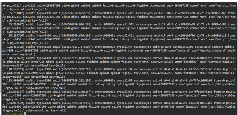

ook heb ik
dmesg | grep tty
  • Torcane
  • Laatst online: 07-08 09:21
ninjazx9r98 schreef op dinsdag 11 oktober 2022 @ 10:03:
Heb je de poort waar de kabel in zit geshared of in passthrough gezet zodat de VM ook echt toegang heeft?
https://www.eltima.com/article/virtualbox-usb-passthrough/
Het extension pack installeren is gelukt.
Ik heb seriele poort uitgezet in Virtualbox en zie bij USB de p1 kabel erbij staan.
hierna heb ik alle USB1.0/2.0/3.0 geprobeerd maar ik krijg niks gevonden wat er op lijkt bij systeem/hardware.
ook heb ik geprobeerd:
dmesg | grep tty
en
dmesg | grep usb
maar daar kan ik ook geen wijs uit, ik zie niets wat voor mij van toepassing kan zijn.
Heb trouwens ook nog: "ha hardware info"
Maar dan krijg ik een enorme lijst aan tekst wat vergelijkbaar is met wat ik bij systeem/hardware zie.

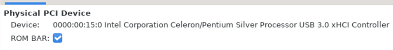

Ik maak gebruik van qemu voor virtualisatie op een NUC die Linux draait. In grote lijnen komt dat allemaal op hetzelfde neer. Ik heb dus de volledige USB controllere van mijn NUC toegevoegd aan de Home Assistant VM.
In de hardware lijst en ook bij een dmesg zie ik die terug als "ttyUSB", hoofdlettergevoelig.
Voor jou wordt dat dus een "dmesg | grep ttyUSB" of een "dmesg | grep -i ttyusb" waarbij de -i staat voor case insensitive. In de DSMR config heb ik dan weer die ttyUSB geselecteerd.
Afbeeldingslocatie: https://tweakers.net/i/zak6EqdCHaWd124JoIW2qKLNMQI=/full-fit-in/4000x4000/filters:no_upscale():fill(white):strip_exif()/f/image/Ck9y7buzW73V1Zoa1in0stiC.png?f=user_large
Afbeeldingslocatie: https://tweakers.net/i/tecAVtoUUT8mSPIIUZ4SIhBDlhs=/800x/filters:strip_exif()/f/image/D6dE911eFveFbOL2aqDUKnjK.png?f=fotoalbum_large
Afbeeldingslocatie: https://tweakers.net/i/dhVhUME8q053eIZxSD4AaZbwA48=/full-fit-in/4000x4000/filters:no_upscale():fill(white):strip_exif()/f/image/y6xm6VNsjn2j9i0PiYeSknBD.png?f=user_large

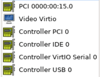

Hoe zet je de seriele poort / USB nu precies door? Je maakt in virtualbox een VM en daar gaat het een en ander aan virtuele hardware in zoals processor, geheugen, video, wat controllers en vermoedelijk voeg je een virtuele disk of iets dergelijks toe voor Home Assistant. Vervolgens moet je zorgen dat de slimme kabel niet door Windows gebruikt wordt of mag worden maar door Home Assistant.
Met andere woorden, hoe ziet de Home Assistant VM er nu precies uit?
Mogelijk dat je ook niet de COM poort zelf moet toevoegen aan de VM maar juist de volledige controller.
Dus nog een andere vraag, welke mogelijkheden heb je / zie je om extra zaken toe te voegen aan de Home Assistant VM?
