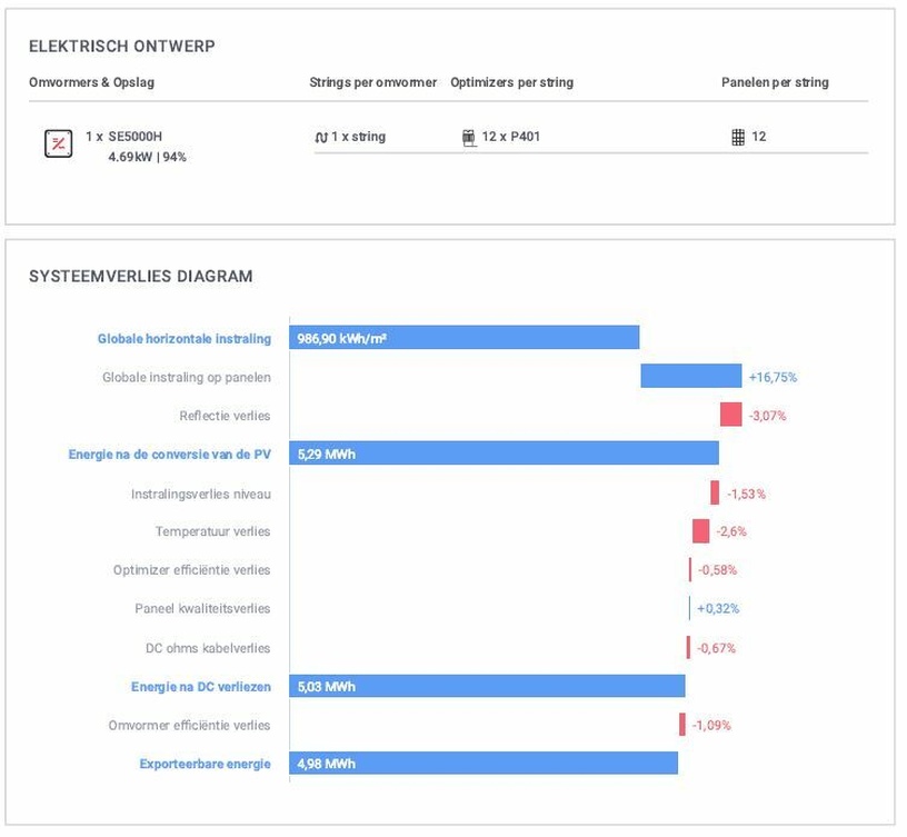

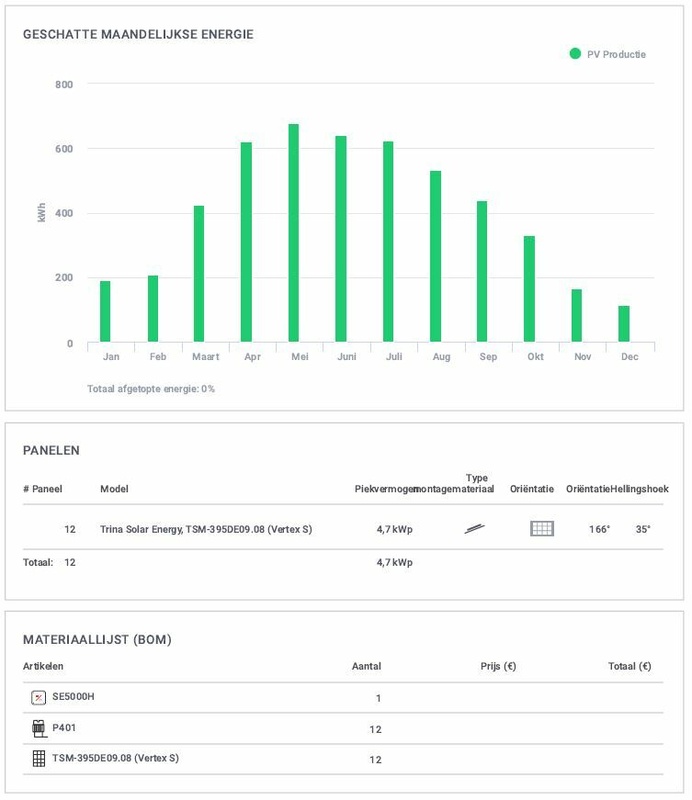

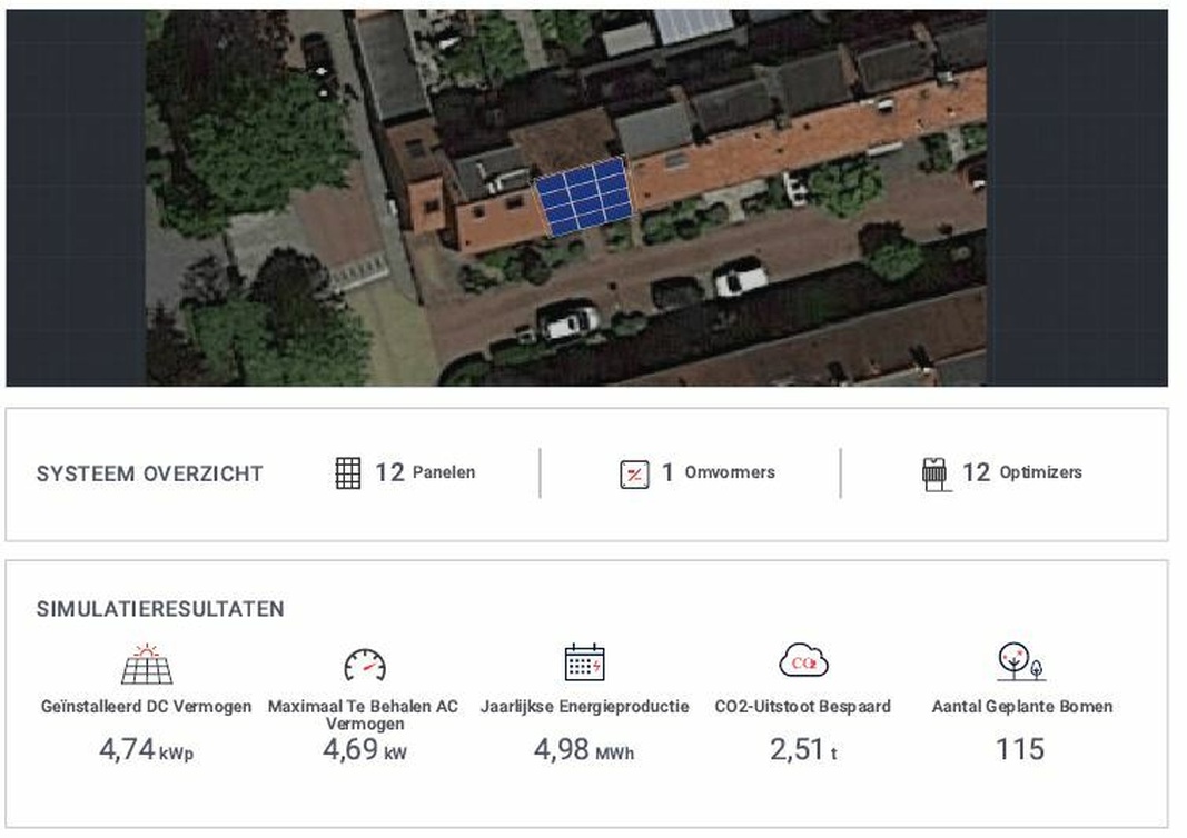

  • Groenenboompje
  • Laatst online: 03-08 08:06
Hierbij het SolarEdge rapport
Afbeeldingslocatie: https://tweakers.net/i/dbzlJ2hxW4B7JfdWEIIIWU3IUeE=/full-fit-in/4920x3264/filters:max_bytes(3145728):no_upscale():strip_icc():fill(white):strip_exif()/f/image/fOAINZqzC8UzIX02BlpSSKte.jpg?f=user_large
Afbeeldingslocatie: https://tweakers.net/i/ngcz6q5y8kkkLrpYZtSX3ay6Xlo=/x800/filters:strip_icc():strip_exif()/f/image/1CU5ZI4ZSMhqWzjzt3MRe6Lk.jpg?f=fotoalbum_large
Afbeeldingslocatie: https://tweakers.net/i/k1wEmzagXrvD82Z6m0yOvzTr3xc=/full-fit-in/4920x3264/filters:max_bytes(3145728):no_upscale():strip_icc():fill(white):strip_exif()/f/image/sAuePwLNjZ4MU0wJmd2z8DEL.jpg?f=user_large
  • Fr33z
lol solaredge voor dit... nul schaduw, 1 dakvlak etc. Je had geld kunnen besparen als er gewoon een stringomvormer was neergelegd maar goed, dat is nu niet meer.
Die optimizers zijn van een serie die eruit is gegaan en worden vervangen door de S-serie, is dus zeker geen downgrade.
dan je omvormer: het maakt qua productie heel weinig uit of je een 4000 of 5000 ophangt en het prijsverschil is ook tientjeswerk. Ik zou het gewoon zo laten en blij zijn met een systeem dat elke dag de zon omzet in stroom en €€€ :+

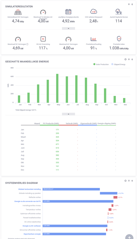

  • Ronald
  • Laatst online: 15:39
SolarEdge designer komt met een SE3680H op de proppen; 0,11% aftop verlies.
Met de SE4000H in screenshot zakt dat naar 0 in de simulatie.
Afbeeldingslocatie: https://tweakers.net/i/v9kora9Ax-0LwTkbPsKbAo-sYTo=/x800/filters:strip_exif()/f/image/DNpXggCSoId8zVuTO7k4QLNf.png?f=fotoalbum_large
De SE4000H kost iets minder dan de SE5000H, maar de optimizers zijn dat verschil duurder - en een fractie veiliger.
Ik denk niet dat het je tijd waard is om er verder op in te gaan.
  • Groenenboompje
Ronald schreef op dinsdag 11 oktober 2022 @ 19:25:
Ik heb wel al enkele dagen in de app staan dat die opgewekte vermogen snel opbouwt naar de 4kw en strak op blijft hangen. (of begrijp ik het begrip aftoppen verkeerd?)
Denk ik ook niet als ik het zo lees.
