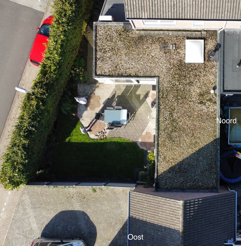

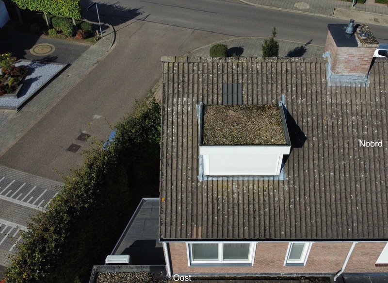

Beschikbare (dak)ruimte

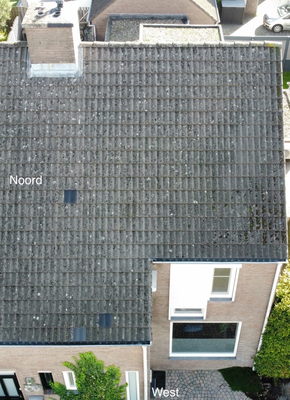

Grootste gedeelte plat dak (vanwege lichtkoepel). Gehele dak aan de voorkant (west). Achterkant (oost) minder i.v.m. dakkapel.
Schaduw
Op plat dak 's ochtends schaduw van de garage van de buurman (ook te zien op de foto) en 's avonds schaduw van m'n huis. Op het dak op west geen schaduw.

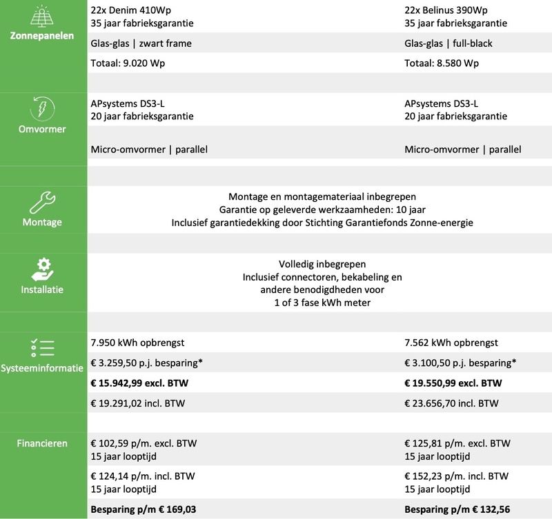

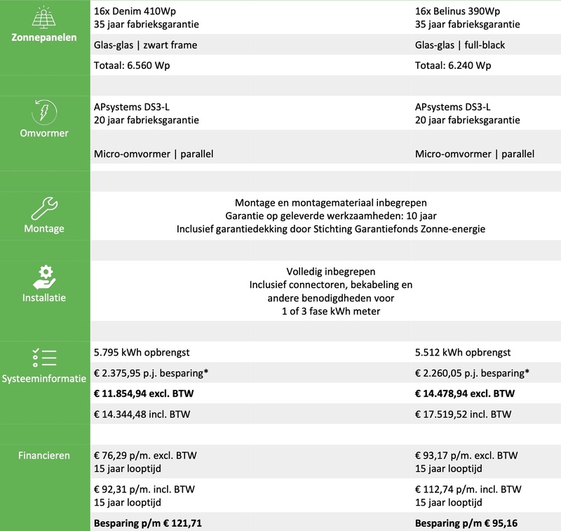

Aanbieder 1
Offerte 1: 16 panelen oost/west, micro-omvormers, €1,81/Wp

Offerte 2: 11 zuid en 11 west, micro-omvormers, €1,77/Wp

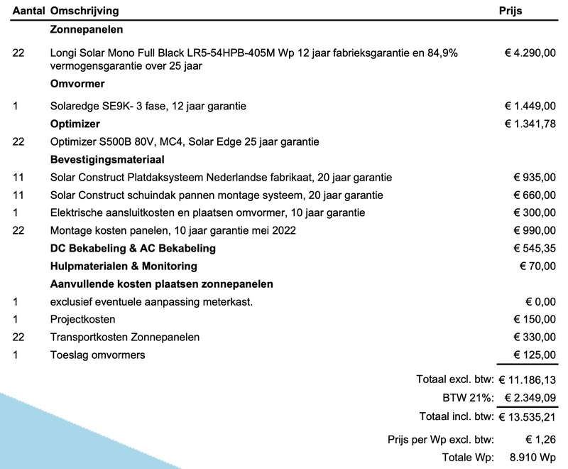

Aanbieder 2
Offerte: 11 zuid en 11 west, SolarEdge, €1,26/Wp

Heilige poep wat een prijzen van aanbieder 1. Nope ;-)
Wat betreft 2: Prijstechnisch niet echt verkeerd voor een SolarEdge systeem, en je hebt aangegeven dat je graag monitoring per paneel wil, dus dan accepteer je een iets hogere prijs neem ik aan ;-)
Technisch gezien beginnen ze goed door s500b op de offerte te zetten: Dat is belangrijk en moet je niet van af stappen.
Wel zou ik simuleren of het oostelijke dak niet meer op brengt dat het platte dak tussen de 2 woningen.

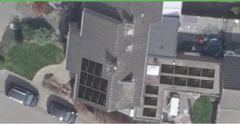

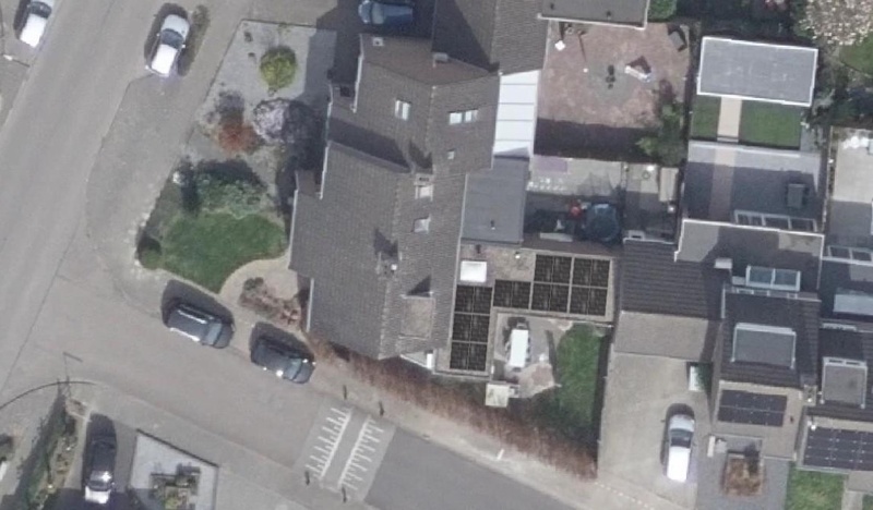

Op oost krijg ik maximaal 10 panelen geplaatst, 1 minder dus, en het levert jaarlijks ~900kWh minder op volgens SolarEdge designer. Dus ik ga voor zuid + west.
Afbeeldingslocatie: https://tweakers.net/i/iOufN0KBF5s9spU0EzQwa_ihsJA=/232x232/filters:strip_exif()/f/image/HegUcED3L0iMhlXWJuRjtzhi.png?f=fotoalbum_tileAfbeeldingslocatie: https://tweakers.net/i/nYx512e-czUcRkl5YnIwQfmdeKM=/232x232/filters:strip_exif()/f/image/mKtWdir974vKESEAkhLitnIj.png?f=fotoalbum_tile
Viel me wel op dat ik voor de geoffreerde omvormer alle panelen in 1 string moet aansluiten want bij 2x11 panelen krijg ik "String is te kort". Heeft dit geen negatieve impact op de opbrengst (bijv. als er schaduw is op west dak)?

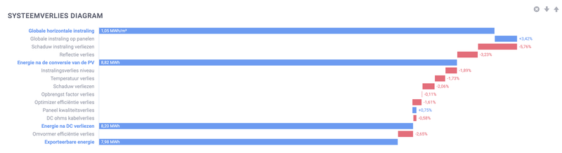

Heb je opbrengst verlies diagram van de zuid simulatie?

Ahzo, vanaf 15 panelen vind SolarEdge designer het inderdaad goed.
Bedoel je dit diagram?
Afbeeldingslocatie: https://tweakers.net/i/aDlG7NaoJsxsF4palRn51HNUgC8=/800x/filters:strip_exif()/f/image/eeH3wuYhdvy8FilROyNo8Owa.png?f=fotoalbum_large
Ik heb de offerte geaccepteerd :)
  • Ronald
  • Laatst online: 02:37
Dat diagram ja. Zit een randje optimizer clipping in. Is dat met s440?

Nee, met S500B

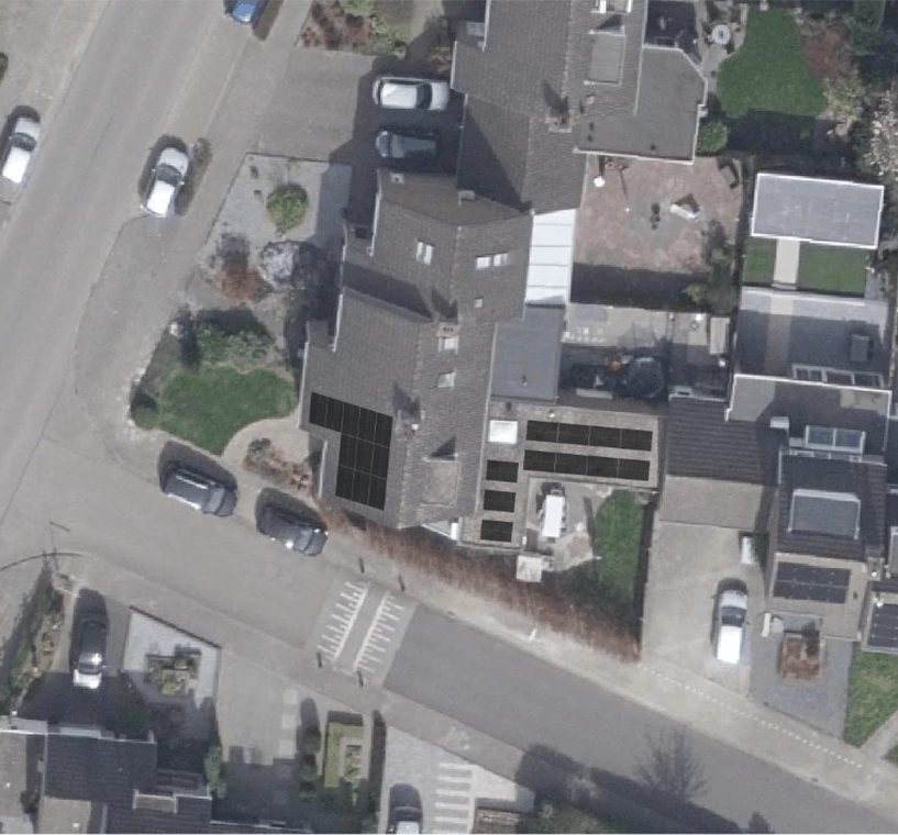

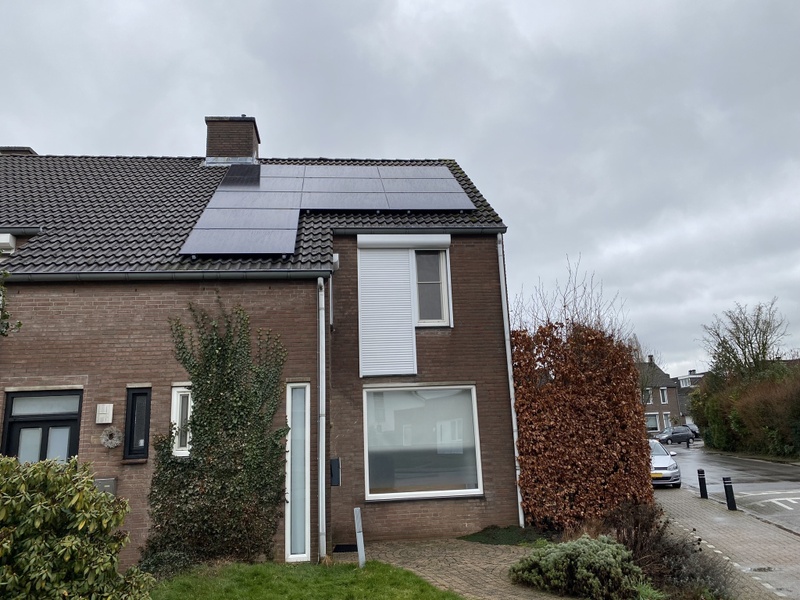

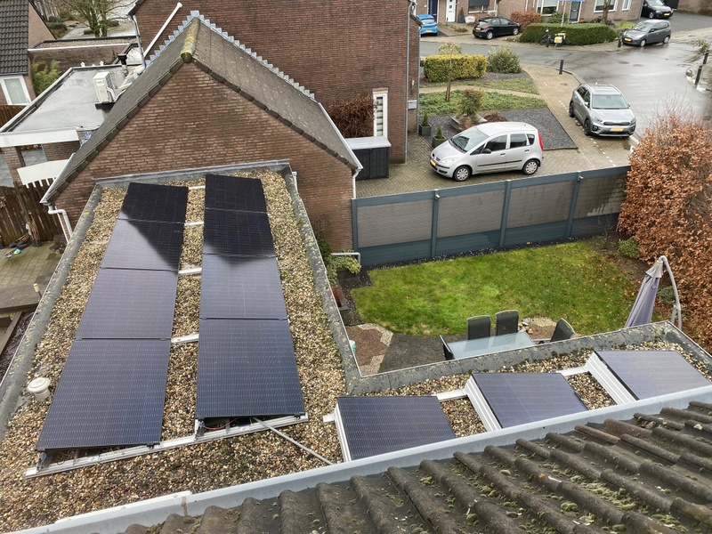

De panelen zijn vandaag geplaatst :)
Afbeeldingslocatie: https://tweakers.net/i/HQnFXDvX-QSvUEwYYuu9rPnKqbg=/800x/filters:strip_icc():strip_exif()/f/image/mf9BFISh4n5nFHIsifMmTqdR.jpg?f=fotoalbum_large
