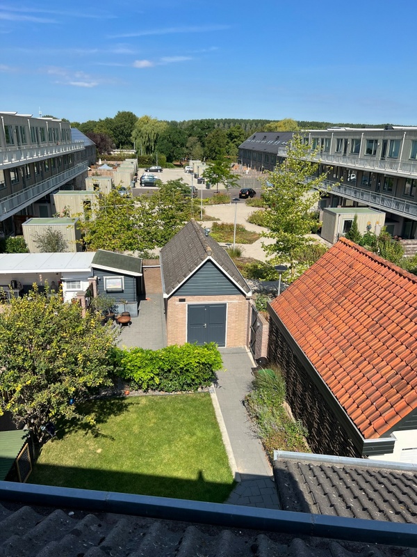

Overzicht woning:
3 locaties waar ik in verschillende fases zonnepanelen wil gaan leggen.
- Schuur 1
- Uitbouw 2
- Hoofddak 3
Schuur en Uitbouw zijn qua bereik en hoogte erg goed om zelf te doen. Het hoofddak wil ik wel uitplannen maar wil ik eventueel uitbesteden. Deze zal dan ook als laatste plaatsvinden.
Hierdoor wil ik in de basis wel goed voorbereid zijn.
Qua twijfeling ligt het vooral op omvormer gebruik. Gebruik ik voor alles micro omvormers van Enpahse of kunnen sommige delen apart. Bij elke plek heb ik iets qua schaduw dus snelle antwoord zou zijn ik denk het wel + bijkomend voordeel dat ik met 1 grotere meterd module alle panelen kan uitlezen en het qua aanleg wel stuk simpeler is. Hoor graag jullie mening of wat ik zelf heb achterhaald ook juiste aanname is.

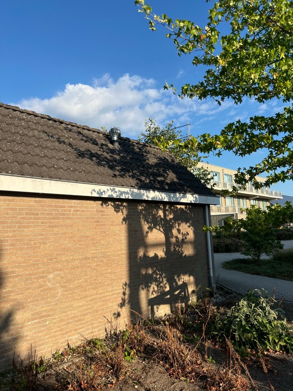

Schuur:
- O -> W opstelling
- Helling +/- 43 graden
- Elke kant 230 x 676 strak gemeten
- Opstelling elke kant 6 stuks portrait
- Ochtend beetje schaduw
- Omvormer: Micro (Enphase)
(Dak ventilatie zal weg gaan)
Toelichting:
Ik kijk dan naar smallere panelen, van rond de 1034mm zoals de Longi Solar 455 Wp (2094 x 1038 x 35 mm) Dit zou dan na mijn weten best oke moeten passen. Zeker gezien de locatie omdat ik met de schuur wat lager in de luuwte lig (dijk woning).
Foto's schuur:
08:30 (deels schaduw in de eerste uurtjes)
14:00 foto zon
Afbeeldingslocatie: https://tweakers.net/i/DY500Z3rBg_jwa1FyF-T-Snjn_4=/x800/filters:strip_icc():strip_exif()/f/image/6on7f5iZTte4WC6bcKZ5F0Ej.jpg?f=fotoalbum_large
Afbeeldingslocatie: https://tweakers.net/i/st6e0KmL1z47XNdnbHNgJdLu89c=/x800/filters:strip_icc():strip_exif()/f/image/IfOwg3A8bfhAyyEFloLcmjkJ.jpg?f=fotoalbum_large

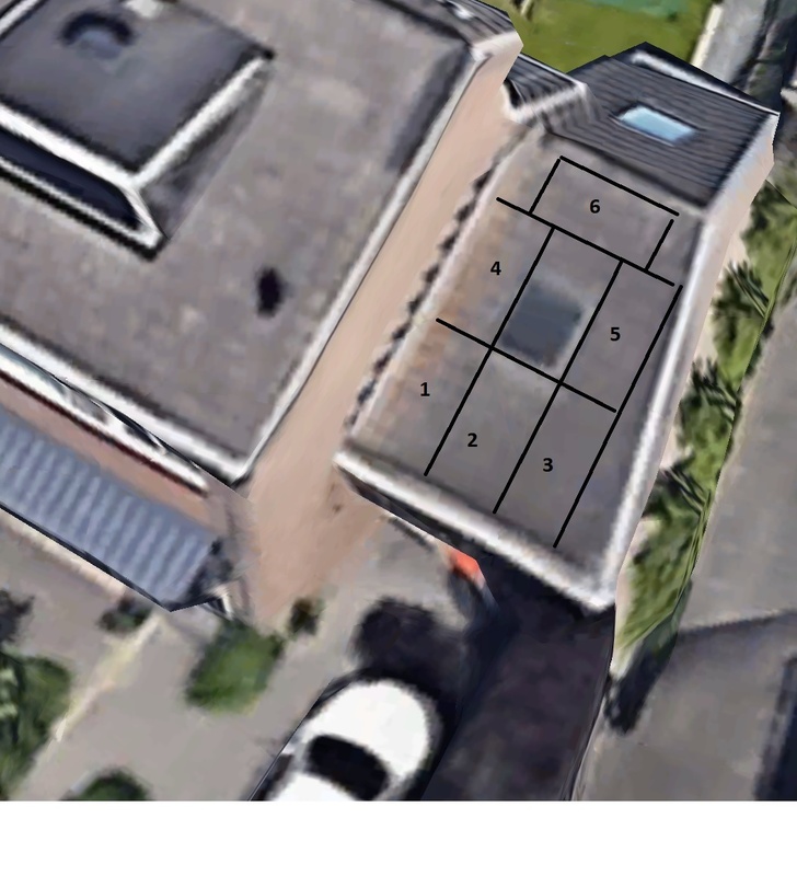

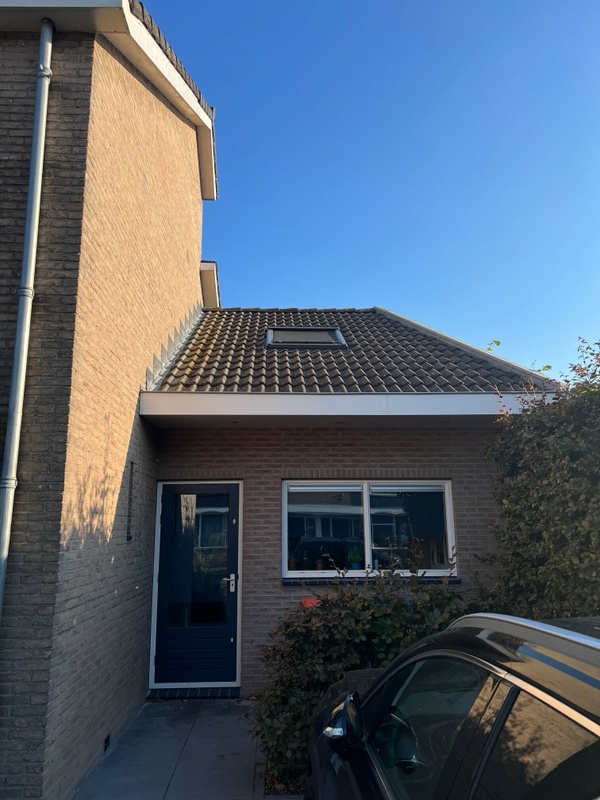

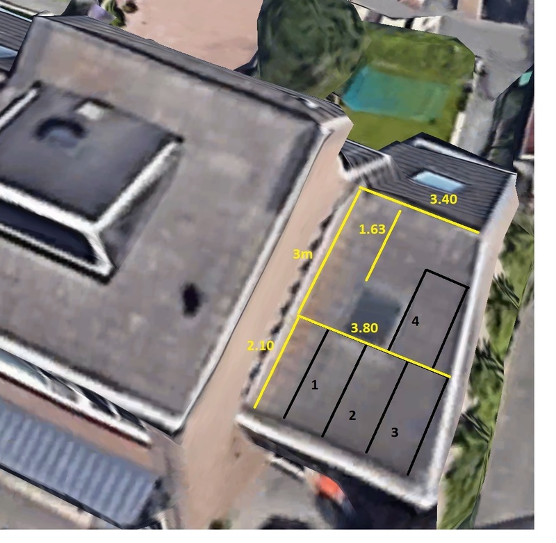

Aanbouw
- Zuid
- 4 a 5 panelen
- Door de vorm en dakraam een aardige puzzel
Qua panelen maat kijk ik naar rond de 2 a 2.1 a 1m 1.1m
Vol leggen met 6 panelen gaat net niet lukken, maar plan van t/m 5 zou wel kunnen.
Hierbij zegt mijn gut feeling zeker door lagere bouw dat de opstelling met 4 misschien meeste rendement heeft.
