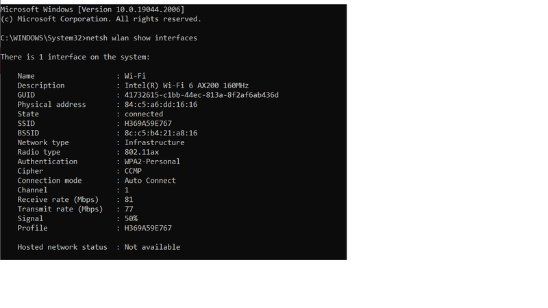

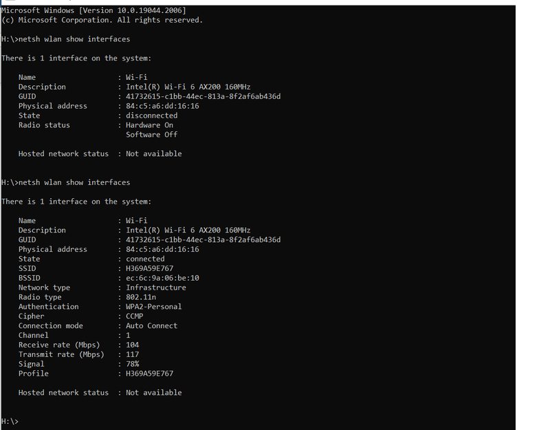

  • Kibimie
  • Registratie: Januari 2022
  • Laatst online: 01-11-2024
Afbeeldingslocatie: https://tweakers.net/i/5ZMrHC2y4JmeZbk7e5jTvyyzJic=/800x/filters:strip_exif()/f/image/JApTewgTwU9uaPuDXfSQFRDX.png?f=fotoalbum_large
1e is zonder wifi verbinding, ouderwets verbonden met de kabel
2e is met wifi verbinding.
  • laurens0619
  • Laatst online: 23:36
@Kibimie
Hmm in dat screenshot zit je op een 2.4ghz netwerk verbonden, dat is sowieso al verdacht met meerdere wifi punten in je huis. Ik zie ook wifi6, dat kan ook wel eens gedoe geven #nieuweverdachte :P
Zit je dan boven of beneden? en heb je dan werkend internet?
Ik zou even de kabel uit de test laten :)
[ Voor 27% gewijzigd door laurens0619 op 10-10-2022 12:01 ]

  • Kibimie
boven heb ik daarmee verbinding, zodra ik weer beneden ben is mijn internet verbinding weg. Nog wel verbonden met het netwerk.
Ik heb onderhand wel de stekker van de AP eruit getrokken.
Telefoon heeft (volgens mij) verbinding met 5GHz, de laptop dus met 2,4GHz.
Klopt dit? Kan dit? kan ik dit aanpassen?
In iedergeval al super bedankt voor de hulp!

  • Kibimie
Afbeeldingslocatie: https://tweakers.net/i/ZN41OuxtPmWh0GBfXLMjMZ_ggYA=/800x/filters:strip_exif()/f/image/4c2X2w84K4BJh7vFn5VKxapK.png?f=fotoalbum_large
Afbeeldingslocatie: https://tweakers.net/i/ds1e7tbRWBTpgfFniY5JcJYiuyw=/800x/filters:strip_exif()/f/image/dIwpv2r6mcovbieVnJohMoKn.png?f=fotoalbum_large
Ik zie geen verschil tussen beide maar ik heb ook geen idee waar ik naar kijk....

Ik zie nu trouwens het verschil bij channel;
- Beneden (eerste plaatje) zit ik op channel 1
- Boven (tweede plaatje) zit ik op channel 112
waar/hoe kun je de frequentie zien?

  • laurens0619
Dus:
Boven zit je netjes op 5ghz en heb je een goede verbinding
Echter is 50% signaalsterkte wel vrij brak voor als je er vlakbij zit. dat impliceert dat je toch met verkeerde verbonden bent
Beneden zit je op 2.4ghz met 80% signaalsterkte. Dat is ook gek, waarom zou die niet met 5ghz verbonden zijn?
Conclusie is sowieso dat dit zeer vreemd gedrag is voor een situatie met meerdere wifi punten

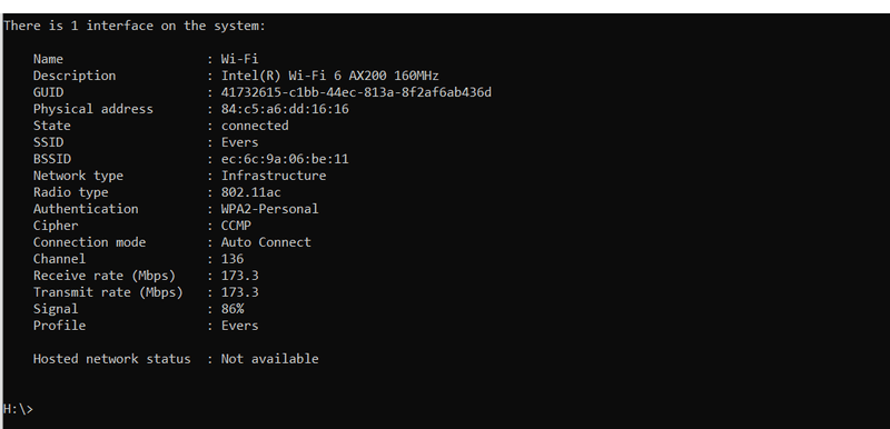

  • Kibimie
Afbeeldingslocatie: https://tweakers.net/i/mhPMkEihhUHcarfuYgjwdtTwC5I=/800x/filters:strip_exif()/f/image/emGzjJaPYar5BD0OCPDgAmrs.png?f=fotoalbum_large
bij deze de huidige situatie.
Thanks voor de info
  • laurens0619
@Kibimie
Hmm eerst zat je op het h369 netwerk, en nu op evers?
Das gek :p
Het bssid komt wel overeen…
Heb je meerdere wifi netwerken?
Of heb je je wifi naam gewijzigd?
Anyway, hij is gewoon met 802.11ac verbonden dus dat lijkt prima. Als alles ook nog werkt zou ik zegge case closed :)
  • Kibimie
Naam gewijzigd inderdaad...
En inderdaad case closed! Bedankt voor de hulp
