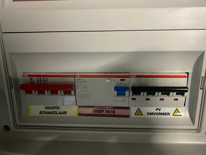

Excuses, ik keek nog even goed, is van C16 naar B16 gegaan in de meterkast van het huis
Dit is van de groep in de garage:
Afbeeldingslocatie: https://tweakers.net/i/JOuEgMMvdLJstHs4d3zXGzbLqXo=/800x/filters:strip_icc():strip_exif()/f/image/a7RcZwIT45Lyc6N4i1kFVGrb.jpg?f=fotoalbum_large
Dit is in de meterkast van het huis (het huis heeft ook zonnepanelen en een omvormer)
Afbeeldingslocatie: https://tweakers.net/i/a9OinjDgE00I54fehe4BlFdBGXc=/800x/filters:strip_icc():strip_exif()/f/image/QB2JmYjJfnRcFDAKWWLv2jtR.jpg?f=fotoalbum_large

Dat is een B16 0.3A aardlekautomaat. Ik denk dat de oude 0.03A was.
Er mag nu dus een 10x zo grote lekstroom lopen.

_ferry_ schreef op zondag 9 oktober 2022 @ 19:04:
Dat is inderdaad het verschil zie ik! Maar is het alsnog niet raar die met 0,03A met een regenbui (alleen de eerste druppels na een tijd droogte, automaat weer omzetten en deze blijft gedurende de hele regenbui gewoon aan) er uit slaat en de 0,3A niet?

Ja, wel enigszins, maar er zijn ook wel fabrikanten die 0.3A voorschrijven. Als het werkt met 0.03 is dat natuurlijk wel veiliger, en daarom ook verplicht voor de "normale" groepen in je huis.
Anders zou men met speciale isolatie testers moeten gaan controleren waar de sluiting ontstaat, wat vrij lastig zoeken is als het alleen met regen speelt.

De Zappi heeft in de installatie handleiding staan dat er al een type B aardlek in zit, dus de Type A ABB waar de PV + Zappi achter zitten zou wat dat betreft voldoende moeten zijn.
De Eaton in het huis is deze:
https://datasheet.eaton.c...656&locale=nl_NL&type=pdf
Ook een Type A RCD.
Nu ben ik benieuwd naar wat voor een PV omvormer er achter zit...

Infant schreef op maandag 10 oktober 2022 @ 13:30:
Afbeeldingslocatie: https://tweakers.net/i/pmgkbrm79KI6ArqdMxjspRgx1Ns=/full-fit-in/4920x3264/filters:max_bytes(3145728):no_upscale():strip_icc():fill(white):strip_exif()/f/image/lu3yGZMWLi1fmlwjGR0YHf05.jpg?f=user_large
  • Infant
  • Laatst online: 18-06 10:23
Infant
It's a floating Dino!
Ik kan in de installatie handleiding van die Goodwe niks zinnigs vinden.
Want bij een non-isolated omvormer zou eigenlijk voor het mooi een type B aardlek moeten, tenzij de fabrikant aangeeft dat dat niet hoeft.
In de installatie handleiding van de Zappi staat dat expliciet genoemd.
Dus om je vraag kort te beantwoorden: Het zou kunnen dat de PV omvormer of de lader, of beide een klein lek naar aarde hebben. Het vervangen van een 30mA naar 300mA aardlek heeft het probleem 'opgelost'.
