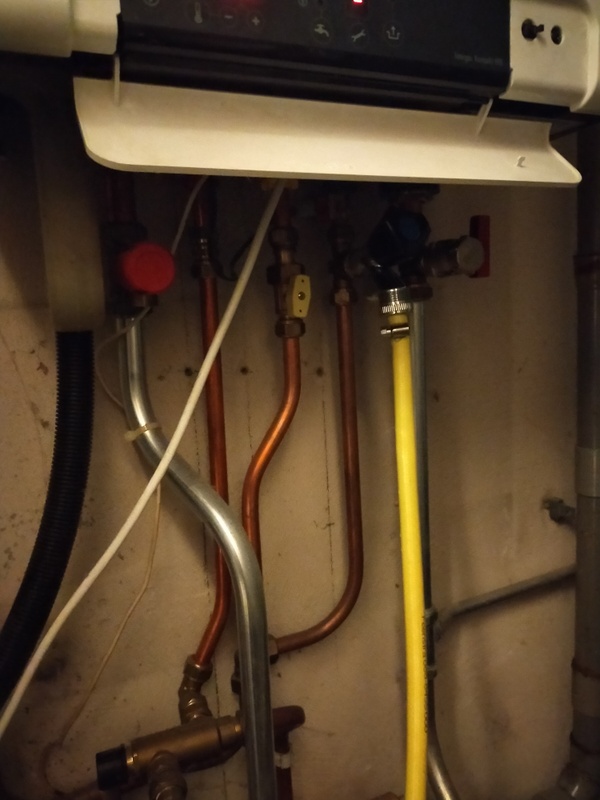

Goedeavond,
Na het stucen en terug plaatsen van de radiators willen we de cv bijvullen.
Dit lukt om de een of andere reden dus niet
Intergas hre ketel kombi kompact.
Iemand een idee.
Blijft op 0.0 staan

Laat eens zien hoe en waar je de vulslang aansluit?
Heb je de kraan wel opengedraaid (aan beide kanten)?

Slang zit op wasmachine aansluiting die heb ik even af om de vulslang op te doen.
De aanvoer op ketel zelf is destijds met nieuwe installatie door monteur op de kraan gezet en er nooit meer af geweest

Als ik de kraan aan de ketel kant met slang in een emmer doe komt er water uit gestroomd.
En uit de wasmachine kraan komt ook gewoon water.

die kraan moet dicht... dat is om hem leeg te laten lopen

Daar komt water uit idd maar dat zou ook het vul gedeelte moeten zijn toch.?
Waar zou dan het vullen moeten gebeuren zo is het achter gelaten door de monteur.

Volgens mij is het de kraan daarnaast, niet de koperen buis met chrome kraan, maar de metale buis met messing kraan daarnaast. Er zit nu een dop op, die er afdraaien en de rode hendel omzetten.

Dat denk ik ook.
Die loopt naar het expansievat toe
Dom dom dom van in ga het proberen.

Bij mijn intergas zit het vulpunt op de linker buis. Eerste youtube filmpje wat ik vind ook.

Dankjewel mensen ik ben zo moe dat ik er gewoon naast heb gekeken.
Dit is de oplossing bars lopen rustig op nu.
Super forum 👍

waar had je slang dan op aangesloten ?
(ja dat daar lucht uitkomt is normaal.
is een automatische onluchter.

  • plunkett
  • Registratie: Oktober 2017
  • Laatst online: 03-05 19:35
miciel schreef op zondag 9 oktober 2022 @ 19:16:
Blijkbaar op de afvoer snap ook niet waarom die daar nog op zat.
Ben te veel dagen te lang door gegaan denk ik dat ik dus gigantisch naast zat te kijken.

  • m4ni4k-4live
  • Laatst online: 12-08 16:35
Je had de slang op twee aanvoerpunten gezet, oei oei oei.
Links kraan is aanvoer koudwater en recht dop is vulpunt. (wat ook een kraantje is)
Dit overkomt je maar een keer zeggen we maar.
Buizen gezien vanaf links:
1. aanvoer CV
2. warmwater
3. gas
4. koudwater = kraan
5. retour CV = vulpunt
Dus kun je vervolgens leiding 4 met leiding 5 verbinden met de slang om te vullen.
[ Voor 46% gewijzigd door m4ni4k-4live op 09-10-2022 19:32 ]

Klopt rechtse is het vulpunt die kraan er langs om leeg te laten.
Had hem dus op de linkse aangesloten naar de wasmachine kraan aansluiting.

plunkett schreef op zondag 9 oktober 2022 @ 20:02:
Nee die kraan ernaast is gewoon een kraan waar leidingwater uitkomt, die kun je dus gebruik om de ketel te vullen (door hem te verbinden met het vulpunt ernaast).
Dan hoef je de wasmachine dus ook niet los te koppelen.

wat voor pasta ?
ouderwets fitten is met pasta en hennep.
voor CV tegenwoordig gebruikt men van die Loctite 55 draad, die wikkel je in het schroefdraad.
heb je dat niet, maar wel teflon gastape, dat werkt ook.
specs : wil je niet weten
  • The-Source
  • Laatst online: 17:14
plunkett schreef op zondag 9 oktober 2022 @ 19:02:
Maar is dit water puur uit de ketel of word dit al aangevuld ivm warm water/douchen.
Want anders zou er dus al wat er in het systeem zitten.
Maar met vullen loopt de druk niets op blijft 0.0
Je hebt denk ik nu kraan op kraan aangesloten, rechtboven in het donker op je foto zit je vulpunt. (+/- 10 cm vanaf je kraan :P )
Gele slang aan je kraan laten zitten zoals op deze foto.
Rechtboven heb je een schroefdraad bescherming zitten die je vaak hand vast los kan krijgt en je hendel zou nu haaks moeten zitten. in het verlengde is standje open ;)
Taal fouten inbegrepen ;)
  • plunkett
dijkmane schreef op maandag 10 oktober 2022 @ 16:45:
wat voor pasta ?
Welke pasta dat is weet ik zo niet beetje beige smuts (gekregen)
Teflon tape heb ik nog liggen dan dat morgen er maar eens tussen zetten.
  • plunkett
The-Source schreef op maandag 10 oktober 2022 @ 17:25:
Dit probleem is gefixed 😉
  • plunkett
wat voor pasta ?
Even terugkoppeling
De tape heeft het probleem opgelost voor nu.
