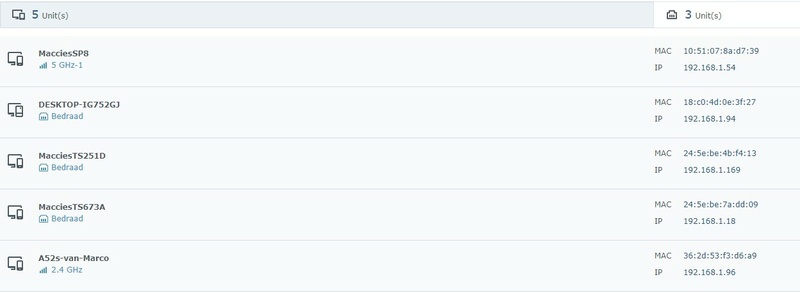

Als je onder netwerkcenter en apparaten lijst kijkt op de RT6600Ax zie je dit :
Afbeeldingslocatie: https://tweakers.net/i/5F1e4qJ1wBVKzqIgxHurJH2bIj4=/800x/filters:strip_icc():strip_exif()/f/image/QTp5qK3ymMiMx0K5Za6J7jqa.jpg?f=fotoalbum_large
De RT6600AX ziet dus de NASsen en wijst ze een IP toe.

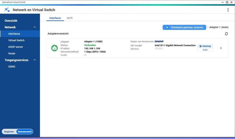

Vervolgens de TS 251D :
Afbeeldingslocatie: https://tweakers.net/i/mfmJGl0vqgZtayglOLpszoSt0vY=/800x/filters:strip_icc():strip_exif()/f/image/aUvLHcFrhGytzH3fhQtRaTZF.jpg?f=fotoalbum_large
Afbeeldingslocatie: https://tweakers.net/i/oBxNoE0vFRvWl3OMElW2sr2zbDg=/800x/filters:strip_icc():strip_exif()/f/image/EN9O7VhBCNhYyv0v158GpQdn.jpg?f=fotoalbum_large
Afbeeldingslocatie: https://tweakers.net/i/QTBM8ARWbYJJ7m3x4eOR_ZgASjQ=/800x/filters:strip_icc():strip_exif()/f/image/GJzBZ7WDbNI7eTXOOyCsRuiI.jpg?f=fotoalbum_large
Afbeeldingslocatie: https://tweakers.net/i/KwhiV1eDqITzJ0l9RfLYBA3n0I4=/800x/filters:strip_icc():strip_exif()/f/image/btm5wa8OLXJwjsyslBGrKEYZ.jpg?f=fotoalbum_large
Dit komt overeen met het IP adres die de RT6600AX heeft toegewezen.
