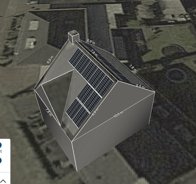

Beschikbare (dak)ruimte
Afbeeldingslocatie: https://tweakers.net/i/azxienGoU5Im-s2cvmhFzbP950Q=/full-fit-in/4000x4000/filters:no_upscale():fill(white):strip_exif()/f/image/277uh8TH0kWE88LK1ihtrzrm.png?f=user_large
Dakvlak zuidoost:
Is circa 6,9m lang en 7,8m breed (oriëntatie: -126 graden, dakhelling 41 graden). Geen dakdoorvoeren, wel een schoorsteen. Verder last van het dakvlak van de uitbouw die hier weer 'in' valt. In mijn ogen zouden er 9 panelen op moeten passen (zie hierboven). Er 2 bijleggen op het 'puntje' vinden we esthetisch mwa.
Dakvlak noordoost:
Heeft dezelfde afmetingen (oriëntatie: 54 graden, dakhelling 41 graden). Verder zijn er drie dakdoorvoeren aanwezig: twee van de balansventilatie en één van de CV. Er is ruimte voor circa 15 panelen.

Op de zuidoost-kant misschien van de uitbouw (het 'puntje') als de zon laag staat. Is er iets waarmee je dit makkelijk kunt modeleren?

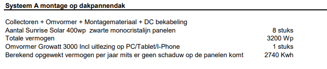

Reeds verkregen offertes
Partij 1:
Afbeeldingslocatie: https://tweakers.net/i/P5VNpUQhqvg1rZrdI0e3jDzcsgg=/800x/filters:strip_exif()/f/image/Krax8zPI6bsLWpL9mYwggO2D.png?f=fotoalbum_large
Partij 2:
Afbeeldingslocatie: https://tweakers.net/i/EcxrvxV9MDVbmeZm_x-2KXadPYk=/full-fit-in/4000x4000/filters:no_upscale():fill(white):strip_exif()/f/image/khVRuSiPncn6we3ZPtJKP5eT.png?f=user_large
Totaalprijs van 4970,-- euro inclusief BTW.

Dat wordt dus €1,29/Wp ex btw, je betaald effectief geen btw immers.
Voor een offerte van 8 panelen niet echt verkeerd. Offerte voor 15 zal per paneel nog wat lager moeten zijn, onder de €1,2/Wp zou moeten lukken, misschien wel onder €1,15/Wp

Is partij 1 ook te duur voor wat ze bieden? Of is een prijs van tussen de € 1,53 en 1,57 / Wp normaal voor een systeem met Enphase micro-omvormers in deze markt?
