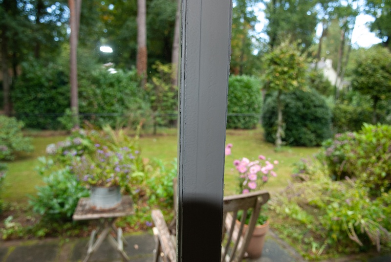

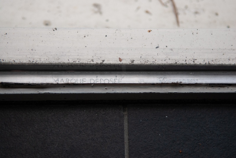

Goedemiddag,
Ik heb een bungalow uit 1974 met daarin een stalen kozijn met 4 ramen. Het kozijn is in totaal 480 X 260. Op de stalen profielen ontstaat natuurlijk wel eens condens. Het idee was eerst om het hele kozijn te vervangen door kunststof. Dit is echter niet leverbaar in die maat en dan zouden het 4 ramen worden. Voor mij prima maar de vrouw des huizes wil de bestaande architectuur (voor zover die er is ;) ) handhaven. Daarom dacht ik om het bestaande dubbelglas te vervangen door beter. het is origineel thermopane uit 1973 :) . Is dit nog mogelijk om moeten er toch echt nieuwe kozijnen in. Ik heb de vraag al geprobeerd te stellen aan een glaszettersbedrijf maar die hebben nu geen tijd om langs te komen. Afbeeldingslocatie: https://tweakers.net/i/EvMAAP0ecqECSjAn0lW9kZrvwo8=/800x/filters:strip_icc():strip_exif()/f/image/zbb4PMez4MIqoJvNaWMf0QqD.jpg?f=fotoalbum_large
Afbeeldingslocatie: https://tweakers.net/i/xOyOJJv1esqo0P2jwd_Ry04ipNc=/800x/filters:strip_icc():strip_exif()/f/image/4IP1jj2NdFB1J9eN4kypuCw5.jpg?f=fotoalbum_large
Wie weet dit?
Groet,
Jon
[ Voor 14% gewijzigd door Jebo op 08-10-2022 13:27 ]

Je kan het glas vervangen, alleen let wel op de dikte. HR++ glas is doorgaans wat dikker als het oude dubbelglas. Bij een houten kozijn is dat niet zo'n probleem, de glaszetter zal dan het kozijn wat uitslijpen waardoor alles weer past. Bij een metalen kozijn is dat laatste niet mogelijk.
Bedenk daarbij even in hoeverre het metalen kozijn bijdraagt aan het verlies van warmte, metaal is een uitstekende geleider van temperatuur. In mijn vorige woning had ik aluminium kozijnen (bouwjaar 1978) en of daar nu dubbel glas in zat of niet, het maakte geen sier uit. Dat aluminium zelf was gigantisch koud in de winter. Destijds is het vervangen voor kunststof wat een flink verschil maakte. Je zou eventueel kunnen kijken of je de bestaande architectuur kan behouden met een houten kozijn. Je moet wel schilderen, maar het zal zeker niet kou doorgeven als een stuk metaal.

Dikte is meest van belang. Als je dat weet, kun je verder zoeken naar vervangend glas
