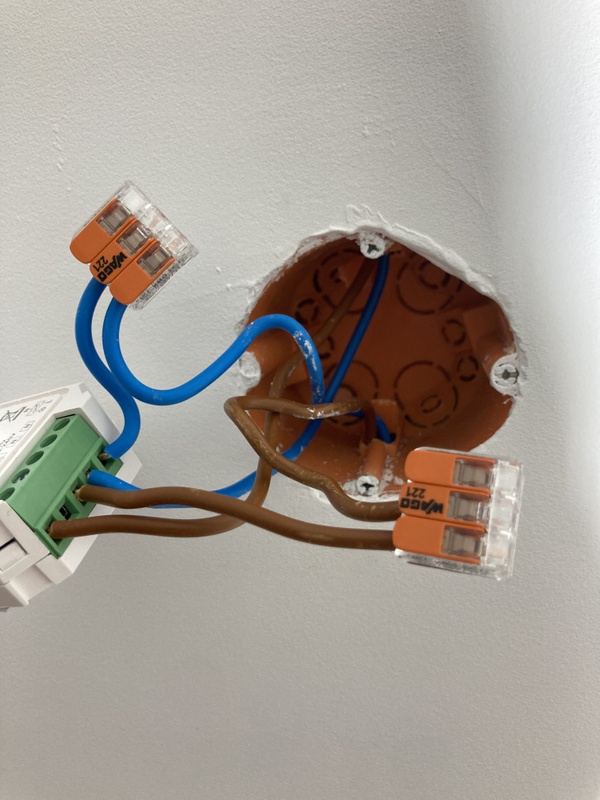

Ik heb een Mextronic SR-ZG9101SAC-HP aangesloten en verbonden met 6 dimbare (niet Hue lampen) volgens dit schema:
Afbeeldingslocatie: https://tweakers.net/i/bXzy3gUhr42c0MN9YUUiEEjNQUo=/full-fit-in/4920x3264/filters:max_bytes(3145728):no_upscale():strip_icc():fill(white):strip_exif()/f/image/3XlGaMgMKNUGO8kAQii8OsQb.jpg?f=user_large
Zo ziet dit er in de praktijk uit (ik heb de pulsdrukker bewust nog niet aangesloten):
Afbeeldingslocatie: https://tweakers.net/i/KDqbbrHWD7ueIvY8Mvt_gQgr4GQ=/x800/filters:strip_icc():strip_exif()/f/image/P6VIPVItXKZFJqMGceUY27RP.jpg?f=fotoalbum_large
Waarbij een L en N uit de wanddoos van onder komen en een L en N naar boven gaan naar de lampen.
Ik kan de dimmer toevoegen aan de hue app, maar zowel de brightness en aan/uit werken niet. Iemand een idee wat ik verkeerd kan hebben gedaan? Thanks!

Met de pulsdrukker aangesloten werkt het wel?
  • Blue_Fear
  • Laatst online: 22-09-2024
Ook niet helaas, daarom eerst even die er tussenuit gehaald om het probleem te achterhalen.

Weet je zeker dat de lampen dimbaar zijn? Zeker als het ook niet met de pulsdrukker werkt is dat wel raar.
Wat me ook opvalt is dat de draad naar de lampen bruin is. Weet je zeker dat daar alleen de lampen aan zitten en dat je niet ook nog probeert andere zaken te dimmen?
Anders altijd de tip om de eerste keer gewoon eens te proberen op je bureau. Netsnoer, fitting, wat Wagoklemmen en wat draad. En dan het eerst daar aan de praat te krijgen.

Het zijn deze lampen:
https://www.amazon.de/-/n...=ppx_pop_mob_b_asin_title
De draden heb ik zelf aangelegd. Ik heb voor bruin gekozen maar het kon ook zwart zijn.
Ik ga het zo voor de zekerheid nog met 1 lamp proberen. Is anders de dimmer kapot?
