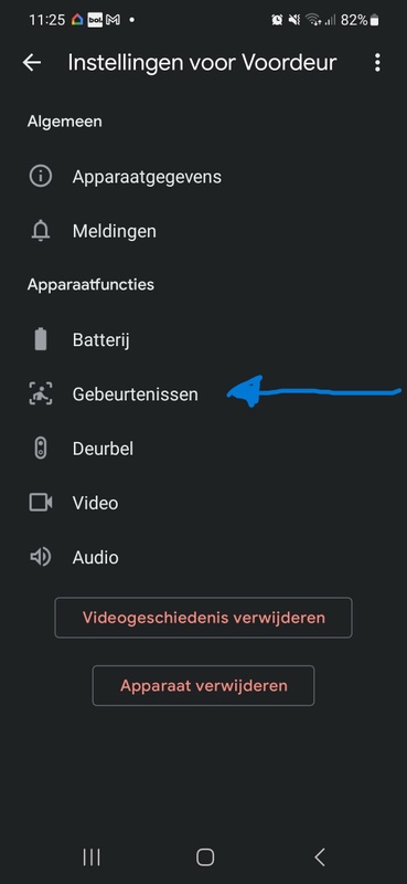

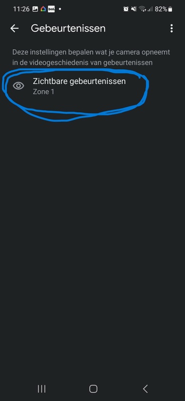

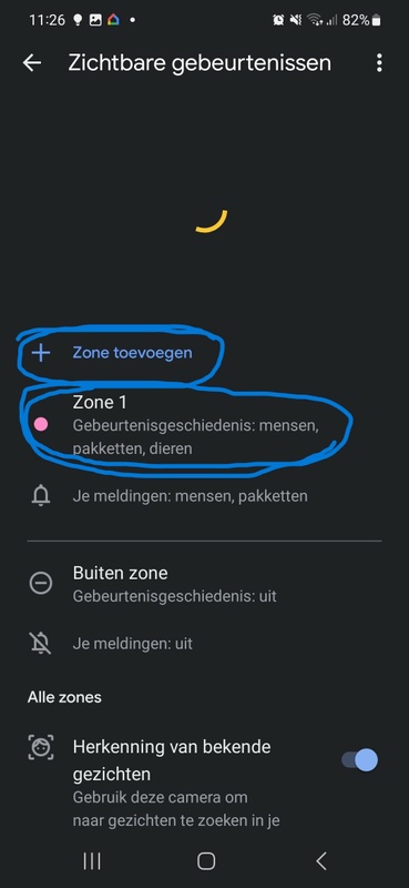

Had aan de voordeur dit probleem al verwacht dus heb deze gelijk met deze voeding aangesloten om het batterij probleem op te lossen https://www.amazon.nl/dp/...dt_b_product_details&th=1
De zones heb ik in de google home app ingesteld, de nest app heb ik niet geïnstalleerd .
Afbeeldingslocatie: https://tweakers.net/i/SSmZxv_TpXimkNdYJMp5O3PZnDA=/x800/filters:strip_icc():strip_exif()/f/image/tUiszk8iiLDoQHUgDmJWTNeu.jpg?f=fotoalbum_large
Afbeeldingslocatie: https://tweakers.net/i/Wgcg_4O9wfLTVlpsgjswhWIYXrw=/x800/filters:strip_icc():strip_exif()/f/image/3yctIqjZvxj4Ma21NZ5auc4K.jpg?f=fotoalbum_large
Afbeeldingslocatie: https://tweakers.net/i/u1oOeos-00_wFPIVqWmD63OL6DA=/x800/filters:strip_icc():strip_exif()/f/image/bNIOjKldmCIUO7t4WcHpovbG.jpg?f=fotoalbum_large
