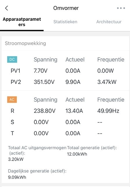

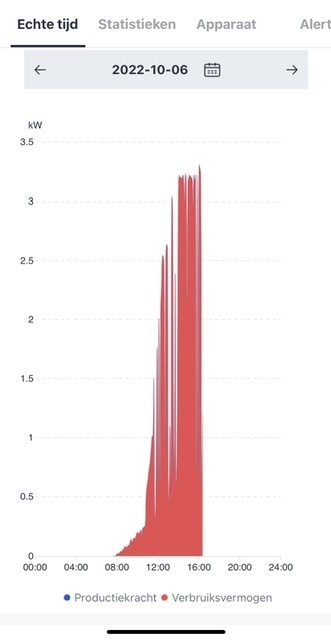

Volgens mij zeg ik het verkeerd :) ik doel op power. Per MPPT kan 3500 watt power DC ingaan. Daar schommelt ie ook de hele tijd rond. AC power is rond de 3200. Grafiek lijkt af te toppen:
Afbeeldingslocatie: https://tweakers.net/i/bkc9AJVATtr3vcc5pSQC_aKJ2RU=/full-fit-in/4920x3264/filters:max_bytes(3145728):no_upscale():strip_icc():fill(white):strip_exif()/f/image/m9mG227zrFfJuYPG0G4OXSHT.jpg?f=user_large
Afbeeldingslocatie: https://tweakers.net/i/I8CCWR-z6ZtypEQmx8zqAONnaZw=/full-fit-in/4920x3264/filters:max_bytes(3145728):no_upscale():strip_icc():fill(white):strip_exif()/f/image/i4xn5n5o4H6DP3IXEssEkSWp.jpg?f=user_large
Iets om te melden bij de leverancier? Is het bijv handig om twee strings er van te maken (6 om 5)? Of is het door te lussen naar beide MPPT PV ingangen?

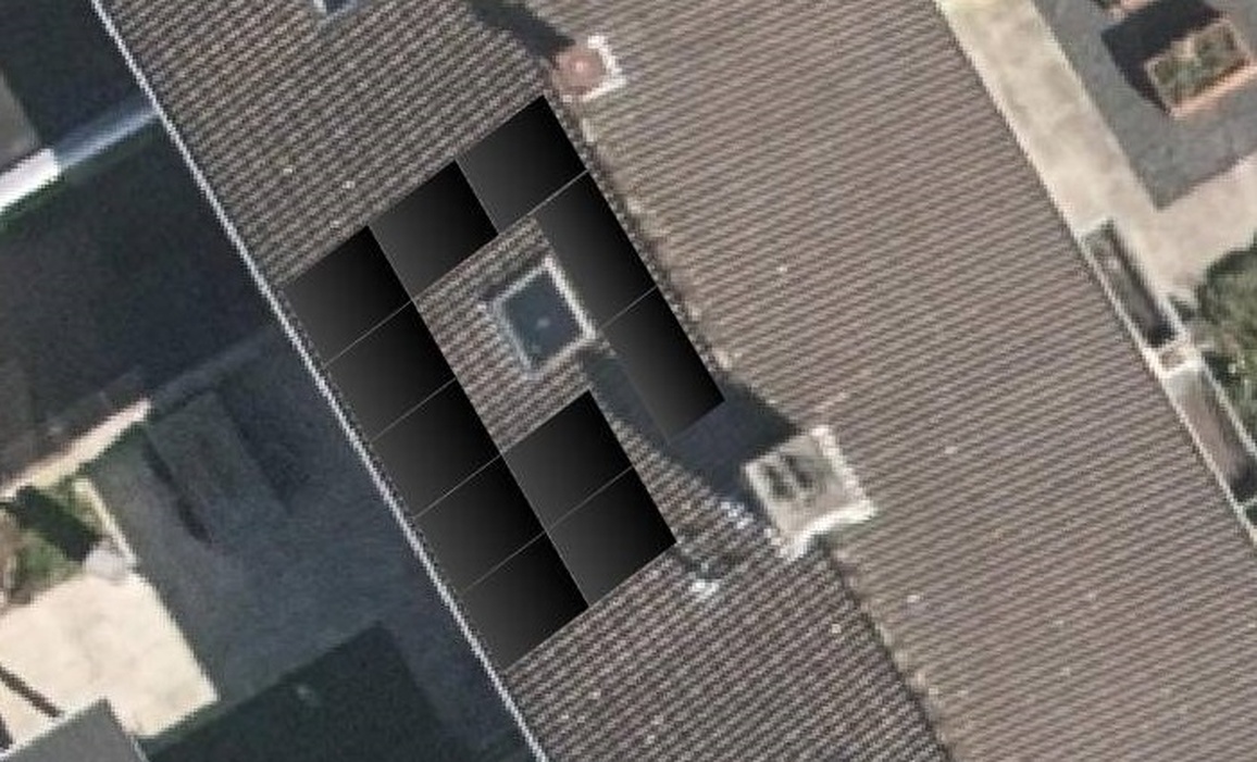

Het betreft een schuin pannendak op zuidwest (is hier een site voor om dit precies te bepalen?) van ongeveer 37 graden, dit is het legplan:
Afbeeldingslocatie: https://tweakers.net/i/nFAx1fjSSkEgRNDyY6NP79Mhu6Q=/full-fit-in/4920x3264/filters:max_bytes(3145728):no_upscale():strip_icc():fill(white):strip_exif()/f/image/cZXNXCwoqq7hkYPGOJfAsfte.jpg?f=user_large
Het paneel linksboven is een kwartslag gedraaid zodat de panelen aan beide kanten van het dakraam aansluitend zijn. De enige schaduwvorming die ik mij kan bedenken is de schoorsteen (zie je ook wel terug op de luchtfoto).

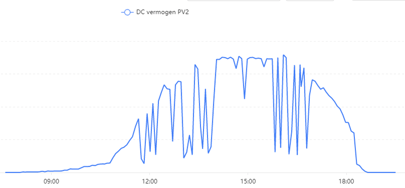

Edit: nog de afvlakking van DC vermogen:
Afbeeldingslocatie: https://tweakers.net/i/rOdCZ-8K1E7lZtf0ZQqa7bwYXNU=/800x/filters:strip_exif()/f/image/hxpFMZUpCpYdpkZjmR3Zb6VL.png?f=fotoalbum_large
Dit plafond zit precies tegen de 3,5kw aan (wat dus de max is op 1 MPPT).
Nu weet ik dat dit systeem zogeheten overgedimensioneerd is (3680 omvormer, 4455 wp), maar dan verwacht ik wel dichter bij het maximale AC vermogen te komen. Dit scheelt toch minstens een procent of 10 in dit soort situaties. Overgaan naar 2 strings van 5 om 6 heeft verder geen nadelige gevolgen? Of is het beter om alsnog die andere omvormer te vragen (kans natuurlijk dat ze hem niet voorradig hebben en daarom deze maar genomen hebben).
