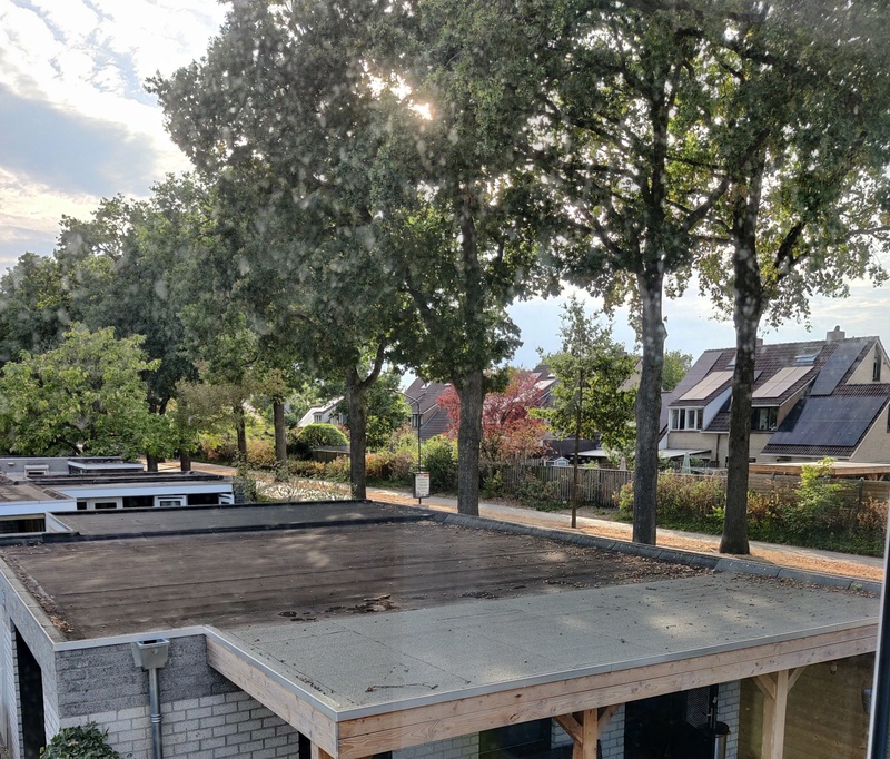

Beschikbare (dak)ruimte
Op bovenstaande foto de garage aan de rechterkant van de rode lijn. De afmetingen van de garage zijn +- 7.5m x 3.5m.
Tevens nog de mogelijkheid om door te leggen op het afdak ( 6m x 2xm )
Schaduw
Er staan een aantal bomen langs de weg. Later in de middag komt hiervan schaduw op het dak.

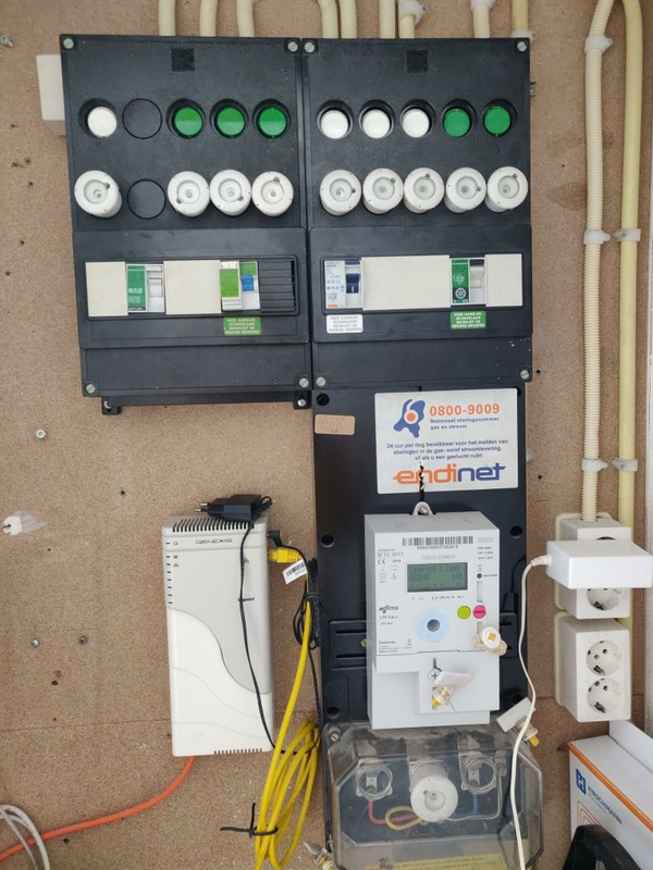

Huidige elektriciteitsaansluiting
Afbeeldingslocatie: https://tweakers.net/i/Vs1ciQmPyVgF4XNcyv4NBNnFpE0=/x800/filters:strip_icc():strip_exif()/f/image/czKCTIQFGYtH4Tg3j3IyUJms.jpg?f=fotoalbum_large
1 Fase aansluiting.

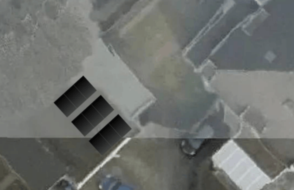

Legplan:
Afbeeldingslocatie: https://tweakers.net/i/YXap4xpd9vAc9k93y0VVAQOJ61Q=/full-fit-in/4000x4000/filters:no_upscale():fill(white):strip_exif()/f/image/RNEDjlPmxPn15w2TyYxFQyxm.png?f=user_large
9 x Denim 410 Wattpiek Glas-Glas Bifacial Mono Full Black (totaal 3.690 Wattpiek) 35 jaar productgarantie en lineaire vermogensgarantie tot 81% (fabrieksgarantie)
1 x SolarEdge SE 3000H 1-fase HD-Wave inclusief power optimizers
9 x Power optimizer S440
9x Solarstell
- U ontvangt vanaf de oplevering levenslange dekking op arbeidskosten bij afhandeling van
fabrieksgaranties
- Inclusief het plaatsen van een hoofdschakelaar ( EMAT )
Jaarlijkse opbrengstverwachting 3095 kWh (inclusief minimaal 5% bifacial winst)
Prijs excl Btw: €5882..
Prijs per Wattpiek: €1,59
Naar ons idee is het een prima offerte maar hebben het idee dat de prijs per Wattpiek aan de hoge kant is.

Voorwaarden zijn bovengemiddeld, maar helaas is de prijs dat ook. Combi van glas-glas, bifacial en solaredge…
Bifacial op plat dak? Niet heel nuttig … zou me verbazen als die 5% gehaald wordt.
Nog even doorzoeken, goed deel van de overkapping kan voor dat geld wel mee.
Wat zijn je gedachten over de meterkast vernieuwen? Smeltzekeringen zijn niet onveilig, de aardlekschakelaars mogelijk wel achterhaald.

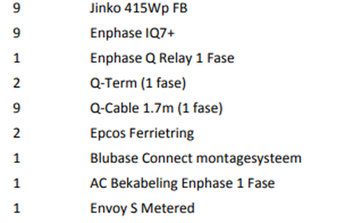

Ondertussen zijn we weer wat verder gegaan met het opvragen naar offertes.
Onlangs is een partij langs geweest en deze heeft aangegeven dat met ons verbruik een set up van 6 panelen voldoende zal zijn.
Afbeeldingslocatie: https://tweakers.net/i/Srx8qv0gOH2ZfbaaBt3gsTTXZK0=/full-fit-in/4000x4000/filters:no_upscale():fill(white):strip_exif()/f/image/aJBgEQfAOJesBWE1B7oJtiid.png?f=user_large
Beoogde opbrengst: 2.239 kWh.
Totaal excl. BTW: € 4.500,00
Prijs per Wattpiek: €1.80
Ook hebben we bij de dezelfde partij nog een offerte opgevraagd voor 9 panelen (in de hoop dat het in verhouding goedkoper wordt)
Afbeeldingslocatie: https://tweakers.net/i/W0VBkZ8ka4d8gr0IPuWMuunRlIY=/full-fit-in/4000x4000/filters:no_upscale():fill(white):strip_exif()/f/image/W5YDZ4yhUcqjbavoBTg60TJ0.png?f=user_large
Beoogde opbrengst: 3.359 kWh.
Totaal excl. BTW: € 6.725,00
De panelen die gebruikt worden: Tiger Neo N-type 54HL4-B.
Beide offertes zijn inclusief: Hoofdschakelaar 1 fase met de optie tot vernieuwen van gehele meterkast tegen een meerprijs van €400 excl.
Dit lijkt me alleen wel een beetje rare offerte aangezien het lijkt alsof de prijs van 6 panelen gewoon x 1.5 is gedaan. En natuurlijk ook behoorlijk aan de prijs...
Wat vinden jullie hiervan?

Uiteindelijk mede door jou reactie besloten om niet door te gaan met de afgegeven offerte.
Meterkast vernieuwen hoeft van ons niet persé, als dit word aangeraden door de deskundigen willen we dit wel meteen meenemen.
