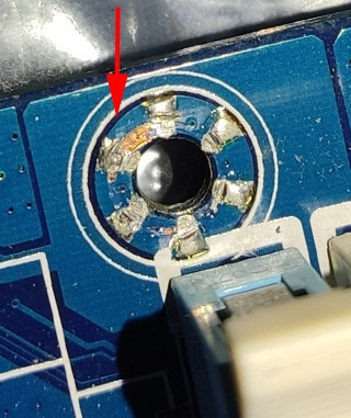

Begin deze week wou mijn pc spontaan niet meer booten, na aanzetten ging de cpu fan draaien, maar verder geen beeld. Na het vervangen van een aantal onderdelen (voeding, geheugen hd) uiteindelijk tot de conclusie gekomen dat het probleem in het moederbord zit. Deze was nog geen half jaar oud, dus ruim binnen de 2 jaar garantie termijn.
Zodoende een retour aangemeld bij *webwinkel* en vervolgens op eigen kosten het moederbord retour kunnen sturen. Vervolgens krijg ik onderstaande reactie:
Helaas moeten we je informeren dat we tijdens de visuele inspectie van het moederbord schade hebben geconstateerd. Dergelijke schade valt onder de noemer “Customer induced damage” ofwel schade toegebracht door de gebruiker en dit valt helaas niet onder de garantie. Het defect wordt dan ook hoogstwaarschijnlijk veroorzaakt door de geconstateerde schade.
Het product kan retour gestuurd worden naar je. Ook kan ervoor gekozen worden het product kosteloos en milieuvriendelijk te laten vernietigen.
Afbeeldingslocatie: https://tweakers.net/i/3Nilb4c0FzMd1muMAaHzYB2Cqa4=/x800/filters:strip_icc():strip_exif()/f/image/NBpf6G3YpnPAUoTVP5T08mv4.jpg?f=fotoalbum_large
Het moederbord is destijds echter gewoon gemonteerd met de meegeleverde schroeven, deze zijn niet glad, zodoende is het logisch dat er op de montage plekken wat "verf" ontbreekt. Naar mijn idee dus zeker geen legitieme reden om mij af te schepen met een dergelijke reactie. Daarnaast geven ze aan dat het "hoogstwaarschijnlijk" een oorzaak is, dat lijkt me per definitie geen argument om een garantie clausule open te breken; gezien het geen feit is maar een vermoeden betreft.
Ben ik nu onredelijk of niet?

Lijkt me dat die “Customer induced damage” geen invloed heeft op de werking, ze zegt immers ook dat hij het eerst wel gewoon deed.
Dat zou je nog als argument terug kunnen sturen.

Het enige dat onder de donut zit, is een ground aansluiting. Het schroefje maakt via de reeds aanwezige zichtbare connecties, contact met de 0V. Dat contactoppervlak is iets groter geworden.
Het zou bijzonder slecht ontwerp zijn als ze een trace tegen het schroefgat zouden plakken. De coating vliegt er nog wel eens vanaf als je schroefjes gebruikt die ribbeltjes eronder hebben.

Als jij kunt aantonen dat je de meegeleverde schroeven hebt gebruikt en die dat ook nog eens veroorzaken, dan is dat ook een gebrek van de fabrikant....en valt dit binnen de garantie.

Een klein detail, die schroeven zitten niet bij het moederbord, maar bij de behuizing. Ik geef gelijk toe, het is mierenneuken, maar het is wel een belangrijk detail.
Aan de andere kant, dit is "normale" gebruiksschade en geen grond om een reparatie te wijzigen.

Dicht bij een gat voor het vastschroeven van een moederbord mag de lak ontbreken of zelfs met een schroefje gekrast zijn.
Er is normaal gezien een ring voorzien dat met de ground/massa doorverbonden is. Of het is geïsoleerd van de rest.
Ik heb de donkere niet-geleidende gedeelte tussen het lichtblauwe aangeduid:
Afbeeldingslocatie: https://tweakers.net/i/X7gWERwec-jWQB3Tk3ua9IXDOo0=/full-fit-in/4920x3264/filters:max_bytes(3145728):no_upscale():strip_icc():fill(white):strip_exif()/f/image/JC4qK7NxzS1u8jO45yamIX0a.jpg?f=user_large
Anders is het een ontwerpfout.
Een voorbeeld gekraste lak dat voor kortsluiting tussen 12V en massa zorgde:
Daar leggen ze uit hoe een schroefgat in een printplaat op een correcte manier ontworpen hoort te zijn.
Ze proberen jou af te schepen met lak afgekrabd van 1 van de weinig plekken waar het geen invloed op de werking mag hebben.

Ten eerste plaats ik hier ook mijn twijfels bij. Juist de bovenste laag van een PCB rond schroeven zou vrijgewaad moeten zijn van de zogenaamde traces (bekabeling) omdat dat beschadigd kan raken. Er zou juist enige bescherming moeten zitten omdat dit een punt is waar het moederbord contact maakt met een metalen behuizing via metalen schroeven. Potentiële kortsluiting dus. Dat zou je meteen gehad moeten hebben en na zes maanden is nogal opvallend te noemen...

Als de foto met rode cirkel door de webshop is gestuurd als bewijs van schade lijkt me dat niet correct van de webshop. Gewoon voet bij stuk houden dat dit normale gebruikssporen zijn en niet de oorzaak van het mankement kan zijn.

Deze foto (incl rode cirkel ter indicatie) is inderdaad door de betreffende webwinkel toegezonden als referentie voor de bijgevoegde tekst.
