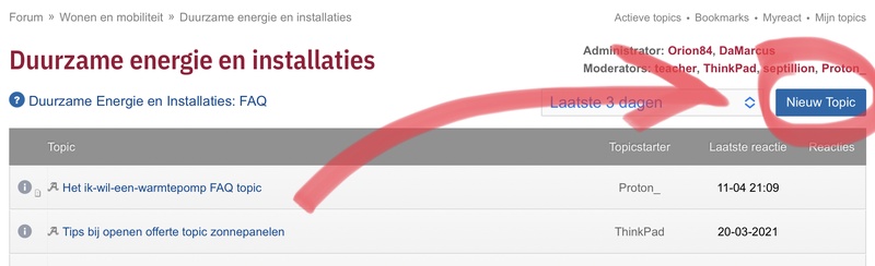

Beste Tweakers,
Ik hoop dat ik op dit forum goed zit. Het lukt me niet een eigen topic aan te maken.
een nieuw topic aanmaken doe je met deze knop:Afbeeldingslocatie: https://tweakers.net/i/xB_xYhdpnl-ndNUE1WiL58esH0Y=/800x/filters:strip_icc():strip_exif()/f/image/ZtG0QzSjz1wkSDcls1nPuDfO.jpg?f=fotoalbum_large
[ Voor 62% gewijzigd door teacher op 07-10-2022 10:20 ]
