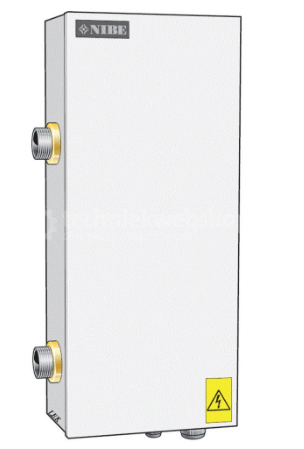

Ik wil wel eens een foto zien van die “electrische CV”, met “NIBE” als merk zou zomaar iets anders kunnen zijn.

  • SuperR1902
  • Registratie: Juni 2022
  • Laatst online: 12-08 13:14
bbbrumbrum schreef op donderdag 6 oktober 2022 @ 19:52:
Het is er zo een of een die er erg op lijkt:
https://www.techniekwebsh...4SWYo5EouCNUaAr2aEALw_wcB
Afbeeldingslocatie: https://tweakers.net/i/VWnNey6XQi3tSGe0wm6eOtBdzKM=/full-fit-in/4000x4000/filters:no_upscale():fill(white):strip_exif()/f/image/Y6PVzP7fxqxFqmTZj6cFxjoQ.png?f=user_large
  • bbbrumbrum
€1600? De tandjes. En dan ook nog kromliggen op het verbruik.
Die zou ik uit principe het eerste buitenstampen.
Maar waar gebruik je deze ketel voor? Hoeveel word er mee verwarmd, en doet ‘ie ook SWW?
Maw: wat is het huidige verbruik?
