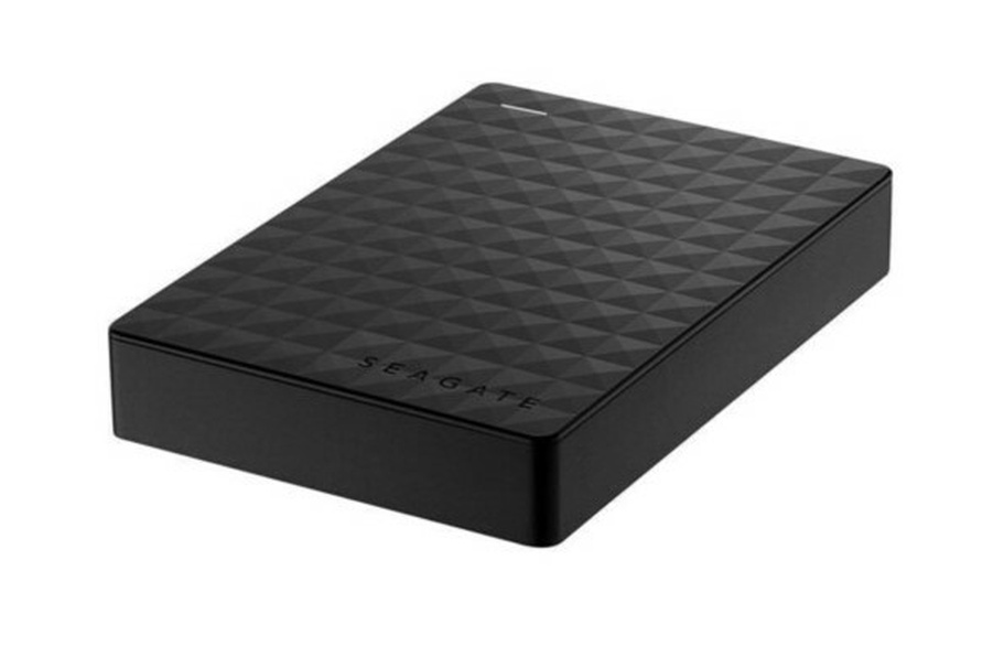

Ik heb een Seagte Expansion 4TB uit 2020 met onderstaande behuizing:
Afbeeldingslocatie: https://tweakers.net/i/16NzKhkFn3dv2iVpJp3xK1Xm61Y=/full-fit-in/4920x3264/filters:max_bytes(3145728):no_upscale():strip_icc():fill(white):strip_exif()/f/image/vJwAHxoVBwRphytK7CveYPmS.jpg?f=user_large
Deze heeft een micro USB-B aansluiting en in de externe HDD is die aansluiting los gaan zitten. Als ik de kabel eruit trek komt de aansluiting mee naar buiten tot een punt dat ie niet verder kan. In feite is er niks aan de hand, hij maakt contact als ik het goed aandruk, maar ideaal is het niet en op termijn gaat dit mis. Ik heb de HDD opengemaakt en geprobeerd de aansluiting te lijmen met secondelijm, maar dat werkt niet en de aansluiting is al snel weer los.
Vervolgens geprobeerd om de behuizing te vervangen. Op Amazon en Bol zie je van die transparante cases (zie hieronder) voor 2,5 inch HDD's maar gek genoeg past deze Seagate daar niet in. Op de kopse kant van de HDD zit die connectormodule (zo noem ik het maar, geen idee wat de naam is). Die kan je eraf halen, maar dan is ook te zien dat die module groter/hoger is dan de module die in die transparante cases zit.
Afbeeldingslocatie: https://tweakers.net/i/lHet8vyc4GpjHsP4inMbU9v0m4c=/x800/filters:strip_icc():strip_exif()/f/image/4TUzWApAbpdKcwBPiEyj5Wsl.jpg?f=fotoalbum_large
De vraag is, kan ik dergelijke modules los kopen zodat het probleem is opgelost? Of weet iemand van een vervangende, complete case waar deze HDD wel in past? Ben liever voor max. twee tot drie tientjes klaar dan om weer een nieuwe HDD (of SSD) te kopen.

uitvoering: Icy Box IB-256WP Zwart kan 15mm dikke 2,5" hebben.

Hoe hoog is je schijf?
2.5-inch kan 7mm of 9.5mm hoog zijn.

Tazzios schreef op donderdag 6 oktober 2022 @ 13:26:
Dat zal dan 9,5 mm zijn aangezien het te hoog was voor die case (wat dan 7 mm was). Heb even geen rolmaat of meetlint paraat, maar gok erop dat dit het geval is. Wordt hier op Tweakers opgegeven als 20 mm hoog (neem aan incl. behuizing): uitvoering: Seagate Expansion Portable 4TB Zwart

2.5"-HDD's van 4TB zijn 15mm dik, dus dat past inderdaad niet in de meeste behuizingen (en ook niet in de meeste laptops). Als een mooie behuizing optioneel is, zijn er USB-adapters waarmee je de schijf 'los' kan aansluiten: categorie: Kabels
Dankje, dat is zeker een optie. Voorkeur is wel een aparte behuizing, maar blijkbaar zijn die er niet in die dikte?

Heb je de behuizing al geopend? Ik had namelijk eens een een 2.5" hdd die dus de usb aansluiting op de pcb had zitten ipv sata...
Dat is bij 2.5 inch steeds vaker zo. Dan is het een stuk bewerkelijker om dat nog aan te kunnen sluiten.

Allen hartelijk dank. Ik heb die Icy Box besteld, die lijkt inderdaad hoog genoeg met 15 mm.

prutser001 schreef op donderdag 6 oktober 2022 @ 14:33:
MsG schreef op donderdag 6 oktober 2022 @ 14:40:
Lijkt hier echter niet zo?
Dit is een WD tactiek vooral. WD soldeert i.p.v. een reguliere SATA connector een USB connector met controller chip aan de schijf om shucking te voorkomen. Dit speelt specifiek voor 2,5" schijven.
3,5" schijven zijn wel veilig. Seagate doet dit op dit moment niet.
